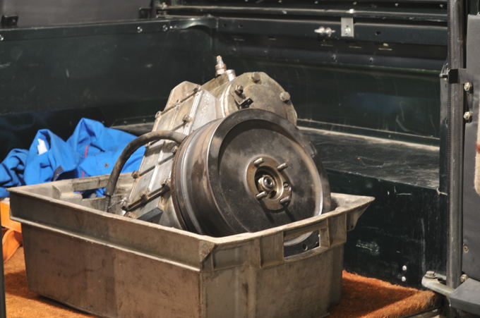

Mais LØLØ avait une boite de transfert LT230T, qu'il venait d'aller chercher, qui donne des signes (bruits) de détériorations probables interne.
L'idée de faire un sujet sur l'autopsie d'une LT230 a traversé mon esprit et j'ai supplié à genoux LØLØ de me prêter la BT pour deux semaines (on y croit).
Donc je suis reparti avec la BT dans le Def.

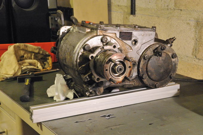

Photo 001
Numéro de série : 28D149791 D ratio : 1:1,222
Provient soit d'un Disco, soit d'un Range Rover Classic

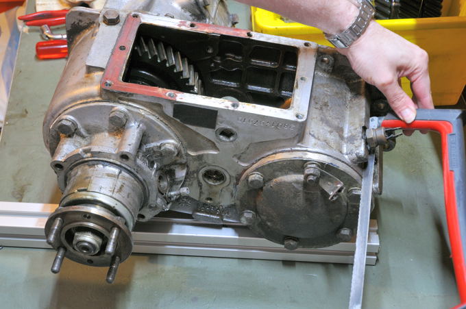

1.Démontage des principaux sous ensemble de la BT

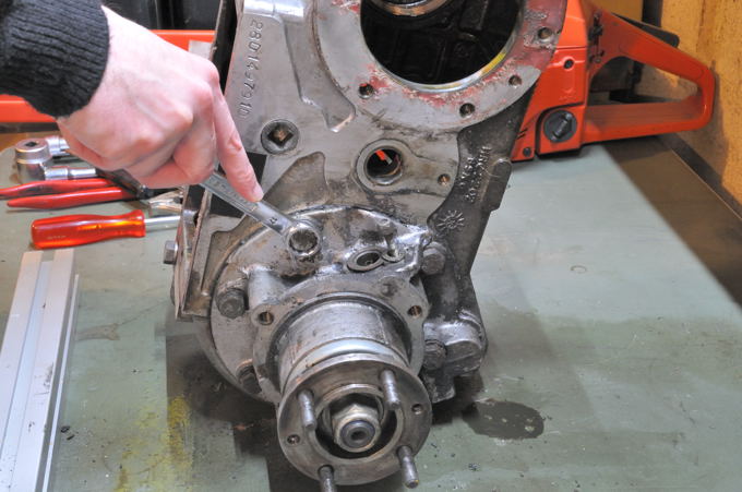

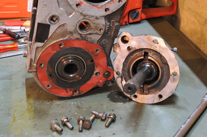

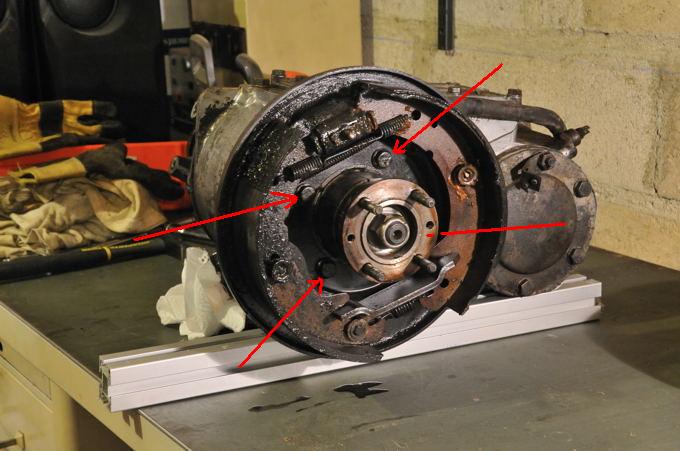

1.1 Démontage frein à main de la BT
Dévisser la vis à tête fraisée plate fendue à l'aide d'un gros tournevis. Puis enlever le tambour.
Photo 002
L'intérieur du frein à main est plein d'huile.

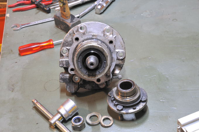

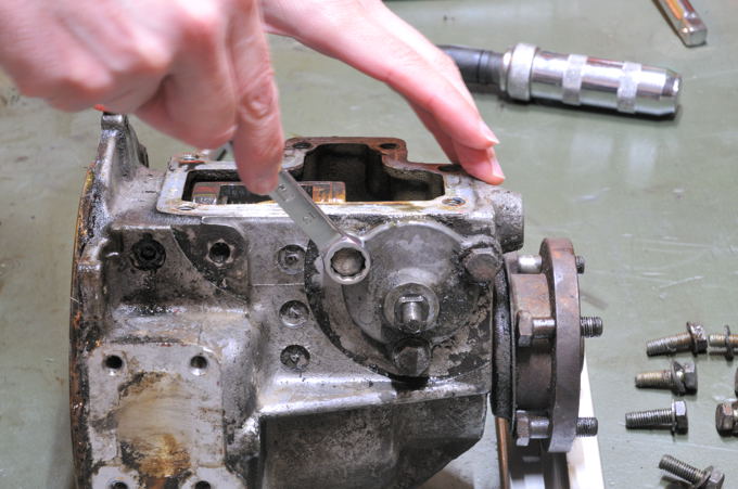

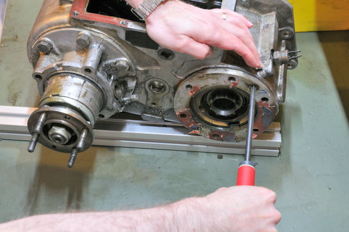

Dévisser les 4 vis à tête hexagonale à l'aide d'une douille de 15.
Photo 003
Puis enlever le flasque et le système de frein qui est solidaire du flasque.

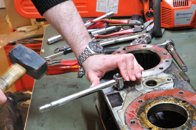

Démonter les vis (cled de 13) de la plaque. Il manque trois vis.
Photo 005
Noter le joint entre la plaque et le carter. Ce joint existe jusqu'au numéro de série 288709E.

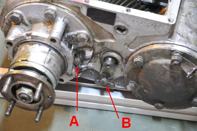

La flèche A indique l'emplacement de la prise du tachymètre. Emplacement vide dans notre cas. Enlever a ce stade le système si toujours monté.
La flèche B indique la vis et la plaque d'arrêt en rotation de l'axe des pignons intermédiaires.
Après démontage, je peux noter que la plaque est détériorée au niveau du méplat et qu'elle porte des marques sur sa face coté intérieur lorsque montée. C'est déjà un indice et il me semble que cette LT230 a déjà été démonter/remontée ou que l'on a déjà intervenu dessus.

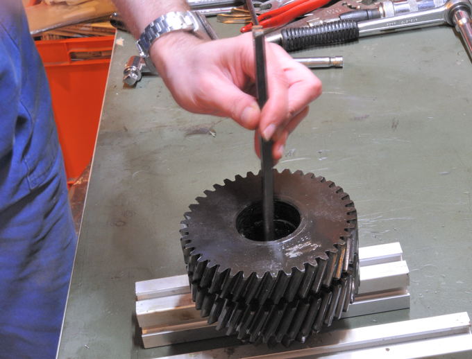

Prendre un fil de fer et le passer autour des pignons intermédiaire.
Photo 010
Chasser l'axe à l'aide d'un outil pendant qu'une deuxième personne soutient l'ensemble des pignons intermédiaire. Ceci peut être fait seul.

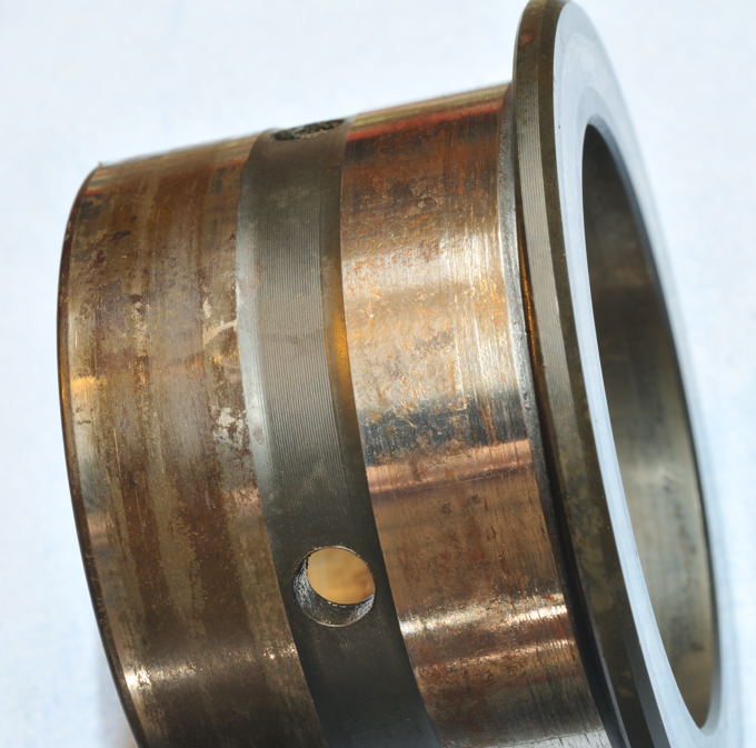

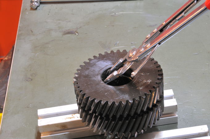

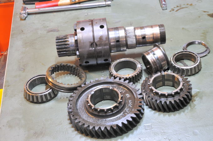

Voilà l'ensemble des pignons intermédiaires démontés avec les roulements, l'entretoise (qui est normalement entre les bagues intérieures des roulements) et l'axe. Les bagues extérieures des roulements sont encore dans l'alésage de l'ensemble des pignons intermédiaires.

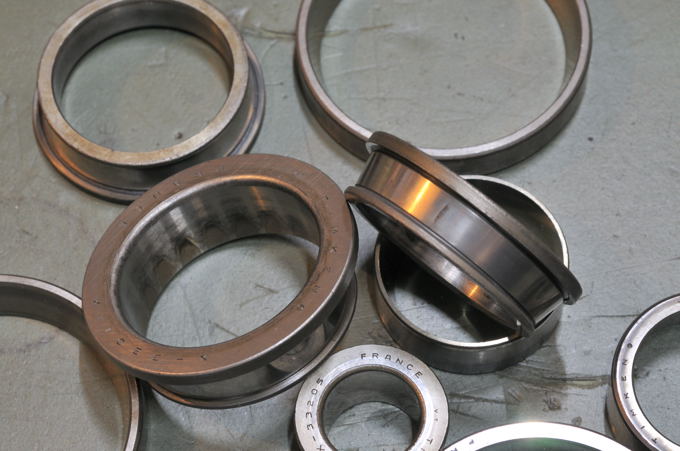

La référence des bagues intérieures des roulements est TIMKEN X-33205 fabriquées en France
Attention : bien noter le type d'entretoise car il existe soit le cas avec entretoise non déformable, soit avec entretoise déformable. Dans notre cas c'est une entretoise bien cylindrique non déformable.
Photo 012
Enlever le joint torique qui est sur l'axe et le joint torique qui est dans le carter (dans la gorge dans le trou de passage de l'axe) coté plaque anti-rotation. Les jeter.

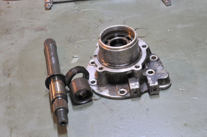

1.3 Démontage du pignon d'entrée
Faire une marque sur le couvercle, le carter principal et la pièce entre le couvercle et le carter principal. Cette marque servira au remontage
Photo 013
Dévisser les vis de maintient du couvercle (clef de 17) et déposer le couvercle.
Photo 014
Le joint d'assemblage n'existe que jusqu'au numéro de série 288709E.
On note de la pâte à joint bleue en plus du joint d'origine....
Note : la BT peut être pourvue, derrière le couvercle d'une plaque d'alimentation en huile et un joint torique pour résoudre le problème d'usure prématuré des cannelures entre arbre de sortie BV et axe supportant le pignon primaire de BT. Ici, cette plaque n'existe pas.
Photo 015

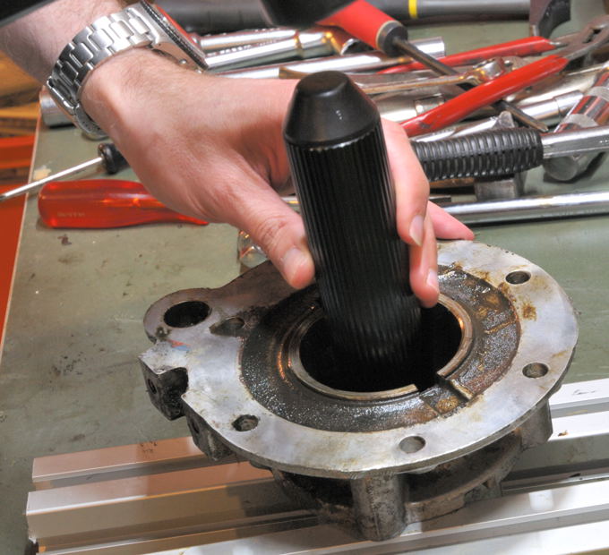

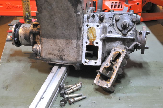

Dévisser les deux vis maintenant le logement du roulement de pignon primaire. J'ai du utiliser un tournevis à choc pour les débloquer.
Photo 016
Après séparation du logement du roulement du carter principal, tout vient aisément.
Le joint rouge n'existe que jusqu'au numéro de série 288709E.

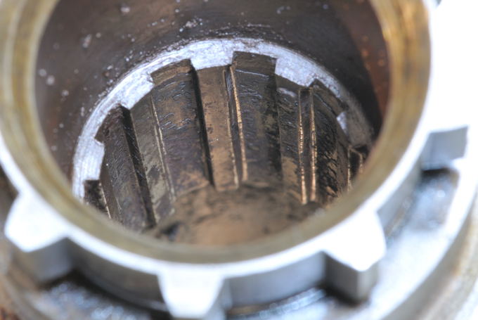

On note en bout de l'ensemble assemblé roulement pignon primaire des dentures de crabot qui n'équipent que les BT de Defender. Encore une preuve que cette BT a déjà subit au moins une intervention et est un patchwork.

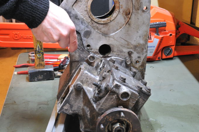

1.3 Démontage des carter avant, arrière et de l'ensemble d'engrenage/diff + selecteurs
Avant d'aller plus loin, profiter pour desserrer les écrous en bouts d'arbres avant et arrière. Une douille de 30 mm est adéquate. Il faut bloquer en rotation les arbres en prenant appuis sur les vis de fixation des arbres de transmission comme le montre la photo.
Photo 018

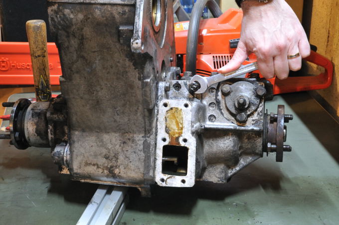

Dévisser les 6 vis de fixation du carter du doigt de commande (Courtes/longues). Clef de 13 mm.
Noter qu'il manque , juste au-dessus de la vis prise par la clef, la vis banjo de mise à l'air libre.

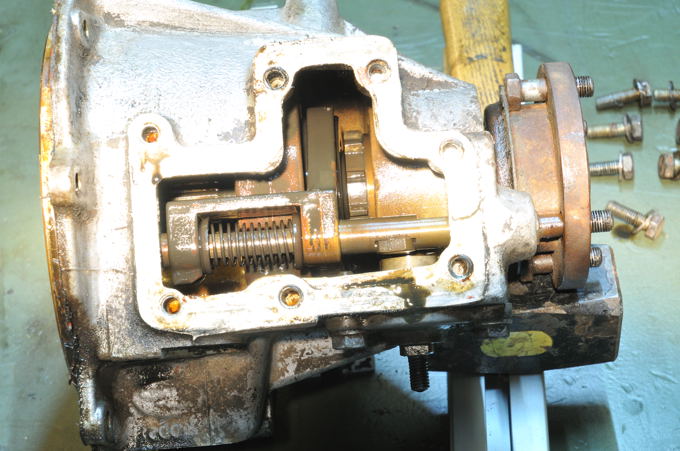

Couvercle démonté, on voit bien le doigt de commande de la fourchette gamme longue/courte dont on voit l'extrémité de l'axe. L'état de l'huile à cet endroit laisse perplexe : visqueuse, de couleur verdâtre allant, juste un peu, sur la consistance d'une mayonnaise.

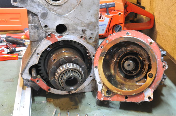

Déposer le carter avant.

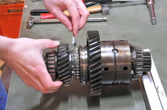

Déposer l'ensemble différentiel/pignons fous/fourchette de sélection de gamme longues/courtes.
Photo 028

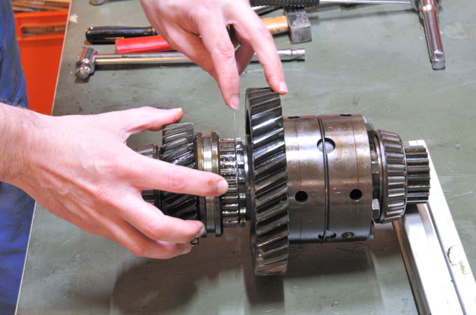

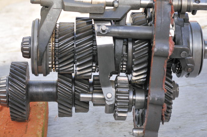

2.Fonctionnement de la BT : gamme longue/gamme courte

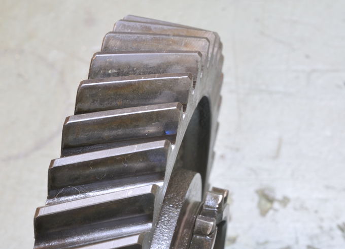

Profitons que l'ensemble diff/pignons fous ne soit pas désassemblé pour voir le fonctionnement de la gamme longue/gamme courte de la boite de transfert.

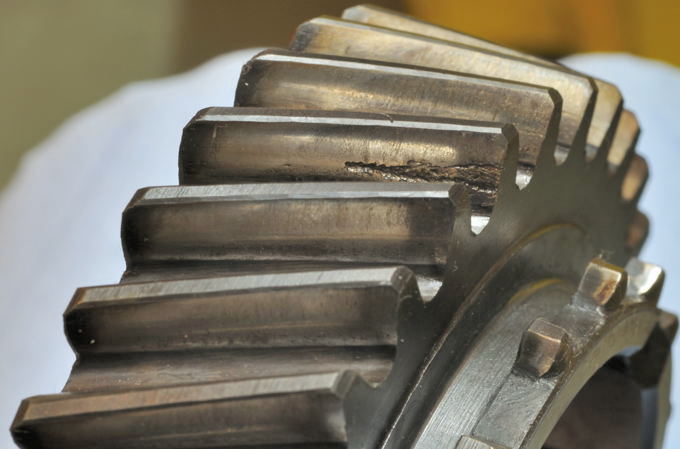

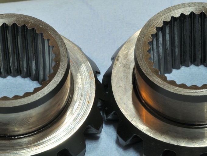

A : Pignon entrainé par l'arbre de sortie de la Boite de vitesse. L'entrainement se fait par cannelures dans l'alésage du pignon.
B, Bc et Bl : B, Bc et Bl sont en fait une seule et même pièce dans laquelle a été taillée trois pignons : B entrainé par A, Bc le pignon de gammes courte et Bl le pignon de gamme longues. B, Bc et Bl tournent toujours à la même vitesse.
Cc et Gc : Cc et Gc sont une seule et même pièce. Cc est le pignon fou de la gamme courte et Gc est le crabot de Cc. Cc et Gc, tournent à la même vitesse, entrainé par Bc.
Cl et Gl : Cl et Gl sont une seule et même pièce. Cl est le pignon fou de la gamme longue et Gl est le crabot de Cl. Cl et Gl, tournent à la même vitesse, entrainé par Bl.
E est le baladeur. Il comporte des dentures internes et coulisse sur le crabot K, solidaire en rotation avec le corps du différentiel. On aperçoit une une partie de ce crabot : on voit en effet ses dentures entre E et Gl.
En se déplaçant axialement, E rend solidaire en rotation K avec Gl (et donc Cl) ou rend solidaire en rotation K avec Gc (et donc Cc), ou reste en position intermédiaire, au neutre.
Photo fct 001

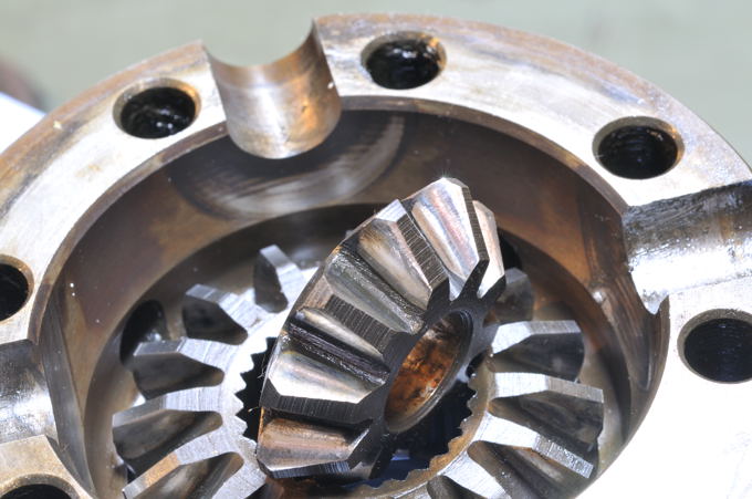

Le Diff sera solidaire en rotation (même vitesse de rotation) avec Cl ou solidaire en rotation avec Cc ou libre en rotation par rapport à Cc et Cl en fonction de la position du baladeur E.
F est la fourchette de sélection gamme longues/gamme hautes qui pousse axialement E.
J est l'encoche de l'axe de la fourchette dans laquelle vient se positionner le doigt de commande.
Diff : c'est le corps de différentiel. ce corps est en deux parties que traversent les arbres de sorties et sur lesquelles, sur l'une (partie à droite du "i" du "Diff") se trouvent, libres en rotation les pignons fous (Cl et Cc) et bloquer en rotation le crabot K et enfin sur la partie gauche le crabot H de blocage de différentiel. On reviendra sur se dernier point plus loin.
Les deux photos suivantes montrent le cheminement de la force motrice de la BV au corps du différentiel en fonction de la position du baladeur.
Photo fct 002
Note : la boite de transfert de comporte pas de synchros.

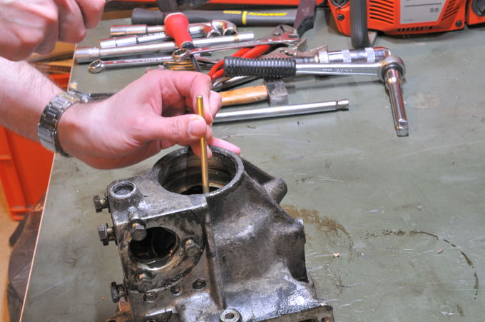

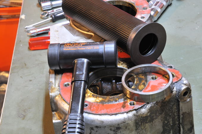

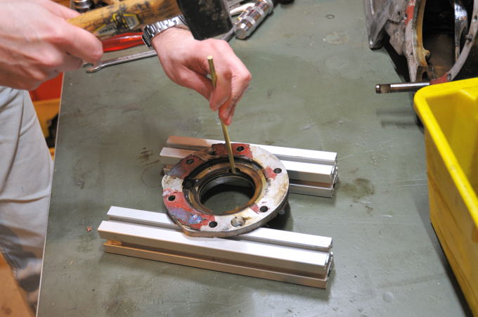

Démonter la bague extérieure du roulement du pignon primaire coté entrée. Taper sur la bague à l'aide d'un jet en métal tendre. Ne pas utiliser d'outil en métal dur tel que de l'acier au risque de détérioré le logement du roulement qui est en aluminium.
J'ai acheté une tige de laiton de 6 mm de diamètre. 5 Euros le mètre.
Photo 029
Bague extérieure du roulement démonté. Porte la référence TIMKEN 18720 fabriqué en Angleterre.
Photo 030
Pour la bague extérieure du roulement du diff, coté carter arrière, je n’ai plus utilisé la tige en laiton (facilement déformable), mais du matériel SKF adéquate. Un tube au bon diamètre peut faire l’affaire.
En poussant la bague de l’extérieur vers l’interieur, contrairement à ce qui est indiqué dans le manuel, c’est plus simple car il y a plus de surface d’appui (grande face de la bague).
Photo 031
Bague enlevée : référence TIMKEN JLM 104910 fabriquée en France.
Je note des traces d’outils dans le logement ce qui montre que cette bague a déjà été démonté ou qu’elle remplace une autre bague.

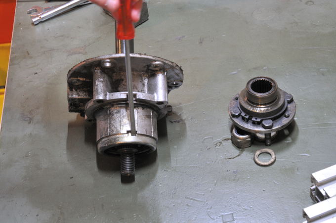

L’écrou tenant la main meneuse a déjà été desserré. Le démontage de la main meneuse est donc simple. On remarque une rondelle et un joint feutre derrière la main meneuse.
Photo 035
Enlever le pare boue à l’aide d’un tournevis. Normalement, un pare boue neuf est vendu avec le joint radial pour arbre tournant.
Photo 036
Retirer le joint en faisant attention de ne pas marquer le logement. On peut désassembler l’arbre avant d'enlever le joint, comme c’est indiqué dans le manuel. Cela a peu d’importance.

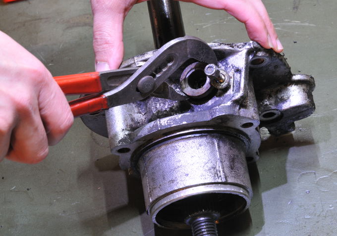

Désassembler l’arbre d’un coup de masse. Le roulement rigide à billes doit être changé après cette méthode de démontage préconisé par le manuel car l’effort de démontage est transmis par les billes et les pistes peuvent être marquées
Photo 041
Arbre arrière démonté avec la roue dentée (vis sans fin) engrenant avec la roue entrainant le câble de tachymètre/odométre et l’entretoise entre roulement et roue dentée.
Photo 042
Pour retirer le circlips utiliser une bonne pince à circlips de qualité et mettez des lunettes de protection ! Danger !
Photo 043
Circlips retiré.
Photo 044

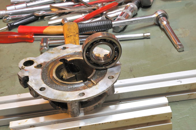

Pousser le roulement hors de son logement avec un tube adéquate ou un jet en métal tendre.
Photo 045
Roulement démonté. Je ne trouve pas de référence. Je suppose que la référence a été effacé sur une des faces de bague extérieure légèrement polie, la bague ayant tournée dans son logement sous l’effet de charges tournantes.
(note : après avoir démonté l'autre roulement rigide à bille, je suppose que c’est un NSK de référence de base 6207, jeu radial de classe C3…probablement)

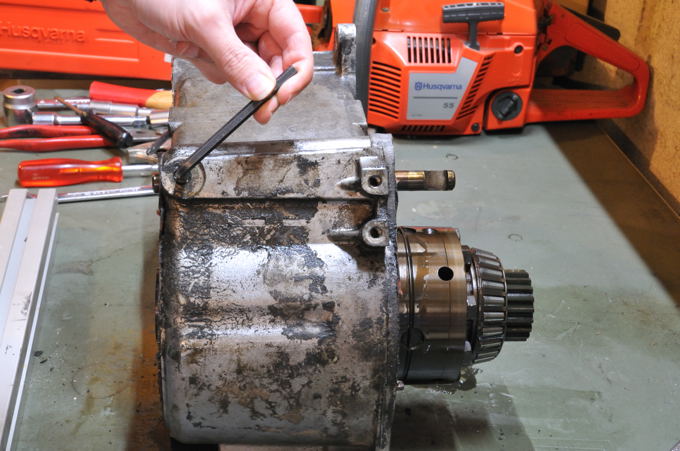

Déposer les 7 vis de fixation du couvercle de mécanisque de sélection de blocage de différentiel. Clef de 13 mm
Photo 049
Retire le couvercle. Encore un fois notons que le joint n’existe que pour les BT jusqu’au numéro 288709 E.

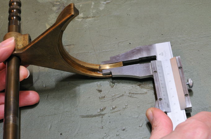

Retirer l’axe sur lequel coulisse la fourchette de sélection de blocage de différentiel. Récupérer ressort et fourchette.
Photo 057
Ressort, axe, fourchette et les deux ressorts.
Ce système permet à l’axe de bouger axialement sans qu’obligatoirement, la fourchette bouge.
En effet, si le baladeur est bloqué (dentures des crabots qui ne sont pas en face ou transmission sous contrainte donc fort couple transmis par le baladeur), le ressort se comprime lorsque l’on bouge le levier dans l’habitacle pour faire bouger ce baladeur.
C’est seulement quand le baladeur sera libre de se mouvoir axialement, que la fourchette déplacera le baladeur sous l’impulsion du ressort.
La position du levier dans l’habitacle ne donne donc jamais la vrai position du baladeur. Il faut donc se fier au témoin de blocage au tableau de bord, qui lui seul donne la vraie position de la fourchette et donc du baladeur.

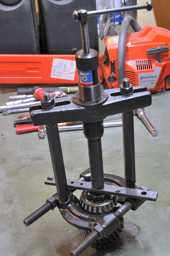

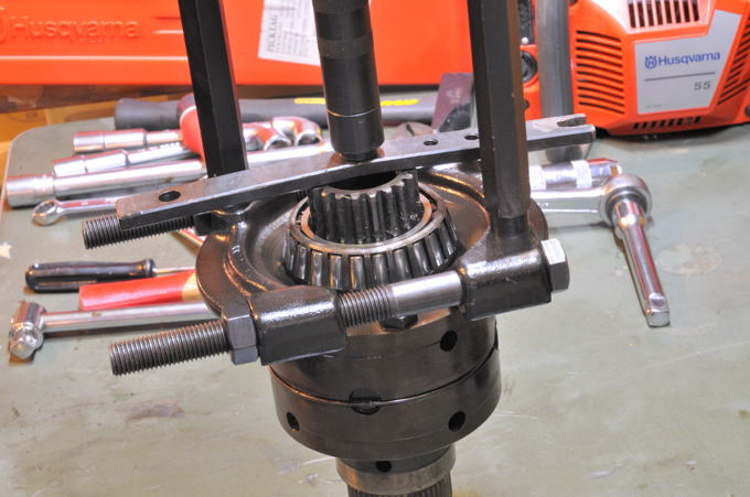

Le démontage de l’arbre avant, du roulement, de la main meneuse etc…. se fait exactement comme pour le sous ensemble carter arrière. Je ne montre donc pas toutes les opérations.
Notons que la bague extérieure du roulement de différentiel coté avant est toujours visible, en place dans le carter.
Photo 059
J’en profite ici pour mettre en place arbre de sortie avant, baladeur et fourchette de blocage de différentiel sur l’ensemble différentiel pour monter les deux positions bloqué et libre du différentiel.
On bloque le différentiel en rendant solidaire en rotation l’arbre avant et le corps de différentiel. De ce fait le planétaire avant du différentiel est obligé de tourner à la même vitesse que le corps du différentiel et donc les satellites ne peuvent pas tourner autour de leur axe et donc, enfin, le planétaire arrière est obligé de tourner, lui aussi à la vitesse du planétaire avant.

Repousser la bague extérieure du roulement de différentiel à l’aide d’un jet en métal tendre.
J’ai dû détordre plusieurs fois ma tige en laiton avant de réussir. La prochaine fois, j’essaie de trouver une tige de laiton de plus fort diamètre
Photo 060
Bague démontée (reférence TIMKEN Y-32011X fabriqué en France) avec la cale de réglage de précharge des roulements.

3.4 Désassemblage des composants du pignon primaire
Notons tout d’abord une bonne quantité de « pollution solide » de couleur rouille dans l’alésage du pignon, en fin de cannelures internes. Bonne couche de rouille de contact en surface de cannelures internes. La lubrification de cette partie (interne) a due être difficile et est l’une des points faibles des premières LT230.
Photo 062
Retirer les bagues intérieures des roulements à l’aide d’un décolleur de roulement. J’ai utilisé un décolleur avec assistance hydraulique. L’effort nécessaire pour l’opérateur est faible.
Photo 063
Pour le deuxième roulement j’ai dû intercaler une entretoise.
Les bagues intérieures portent les références TIMKEN 18790 fabriqué en Angleterre
Photo 064
Déposer la bague extérieure coté couvercle PTO (prise de force) à l’aide d’un jet en métal tendre
Photo 065
La bague extérieure porte la référence TIMKEN 18720 fabriqué en Angleterre.
Noter la présence de la cale de réglage du jeu des roulements.

3.5 Désassemblage de l'ensemble différentiel/pignon et sélection gamme courtes/longues
Dans un premier temps, avant démontage, pour avoir une idée de l'usure, mesurer les jeux entre pignons et roue dentée solidaire du corps de diff à l'aide de lames calibrées.
Le jeu doit être compris entre 0.05 mm et 0.15 mm.
Jeu mesuré : 0,15 mm. C'est très limite.
Photo 067
Jeu mesuré : 0.06 mm. OK
Photo 068
Avant de déserrer l'écrou, on note que l'écrou n'est pas maté comme il faut. Le matage originel n'est pas en face de l'encoche. Donc, cet ensemble a déjà été démonté, l'écrou devant être jeté a été réutilisé et il n'a pas été freiné.
Photo 069
Déserrer l'écrou avec une clef anglaise (ou l'outil LR). La distance entre les plats de l'écrou est de 55 mm.
Il est plus simple de mettre l'ensemble dans un étau. Normalement, l'écrou devant être serré à 72 Nm, le désserrage ne doit poser de problème.
Photo 070
Pas de bol dans notre cas, l'écrou était indesserrable !
J'ai fini pas attaquer l'écrou à la scie..... :sm11:
L'écrou enlevé, toutes les pièces ont coulissé le long du corps du différentiel. J'ai été pris de court car normalement il faut un extracteur pour démonter le roulement (ajustement sérré), il faut marquer le baladeur et la pièce solidaire du corps de diff pour repérage au remontage et ensuite encore avec l'extracteur, tirer sur le pignon de gamme courtes. Pas eu le temps..... tout est venu.
Donc, on peut supposer très facilement que l'écrou a été serré comme un malade car le serrage normal radial de roulement n'existe plus à cause de l'usure. :shock:
La bague intérieure de roulement qui est venue toute seule porte la référence TIMKEN JLM 104948 fabriqué en France

Ensemble des pièces au complet.
Photo 074
Dévisser les vis maintenant les deux demis corps du différentiel. Clef de 17 mm.
Photo 075
Différentiel ouvert avec satellites, planétaires en place. Présence d'huile boueuse.
Photo 076
Toutes les pièces du différentiel.
On note à gauche sur la photo une rondelle cassée en quatre morceaux. Cette rondelle est la rondelle anti friction qui se met "au cul" du planétaire allant dans le demi corps à gauche sur la photo. Bien que cette rondelle soit cassée, elle était en place et les surfaces de frottement corps/planétaire (celui de droite sur la photo) et les surfaces sont en bon état.
Par contre, pas de rondelle dans le corps de diff à droite sur la photo. Les surfaces de frottement sur le planétaire et dans le demi corps sont détérioré avec des traces de grippage.
Photo 077
3.6 Désassemblage des derniers composants du train intermédiaire
Avec un jet, repousser les bagues extérieures montées dans l'ensemble pignons intermédiaire, On peut utiliser un jet plus dur, mais en faisant attention quand même, car le logement n'est pas en aluminium, mais en acier.
Attention, il y a un circlips de positionnement axial de la bague extérieure. Faire attention de ne pas taper sur le circlips au lieu de la bague.
Photo 078
La bague extérieure de roulement prote la référence TIMKEN Y-33205 fabriqué en France. Faire de même pour la deuxième bague qui porte la même référence.
Photo 079
Retirer les deux circlips.
Photo 080
On note beaucoup de boue noire huileuse dans l'alésage et sur le circlips.

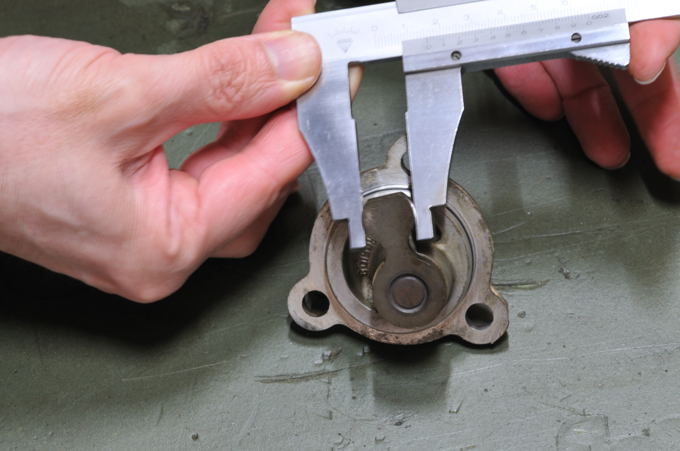

La largeur des élément des fourchettes en contact avec les baladeurs sont mesurés.
Fourchette de commande longues/courtes : largeur 7,12 mm et 6,86 mm. La tolérance étant entre 7,37 et 7,47 mm, la fourchette est hors tolérances.
Fourchette de commande de bolcage de diff : largeur 7,88 mm et 7,90 mm. La tolérance étant entre 7,92 et 7,97 mm, la fourchette est hors tolérances.
Photo 083
Les doigts de commande sont par contre dans les tolérances (de 15,90 à 15,95) et les surfaces de contact axe des sélection/doigts montrent des traces d'usures négligeables. Il faut mesurer aussi la longueur du ressort de rappel de la fourchette de sélection du blocage de diff : neuf : 84,58 mm, mesuré : 81,84 mm. Il est fatigué.
Photo 084

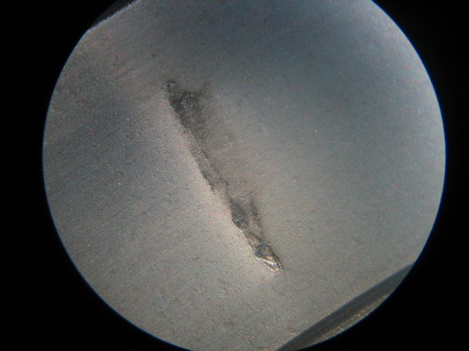

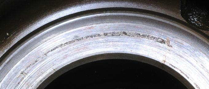

Bagues de roulements. On note la trace axiale sur une bague intérieure. C'est la bague intérieure d'un des roulements de pignon d'entrée.
Photo 085
Trace axiale agrandie : très certainement une trace de corrosion à l'arrêt. D'ailleurs sur d'autres surfaces, on note des piqures de corrosion.
Photo 086

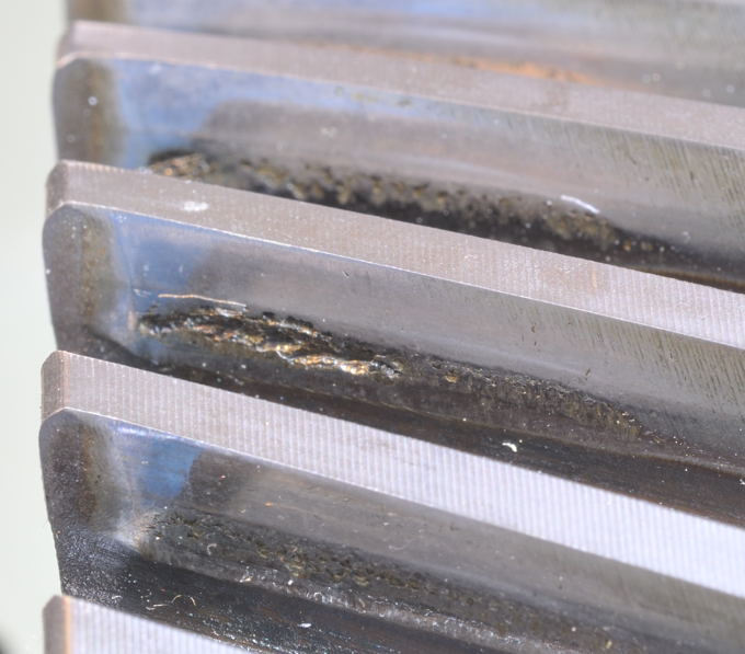

Aux dentures maintenant.
Voici la denture du pignon d'entrée. On note un départ d'écaillage à gauche sur la denture en haut.
Photo 089
Une photo plus proche montre bien le départ de l'écaillage, mais aussi que la denture n'a pas portée correctement sur toute la largeur. Les contraintes maximums sont sur la gauche.
Photo 090
Les pignons intermédiaires sont aussi malades. Mauvaise répartition de la charge sur le central, mais aussi sur le pignon de longues, moins prononcé sur le pignon de courtes. On note les écaillages sur quelques dents du central.
Photo 091
Agrandissement des écaillages :
Photo 092

Photo 095
L'état des cannelures montre une usure prononcée. Il doit en être de même pour les cannelures de l'arbre de sortie de BV (arbre secondaire)
Photo 096
La rondelle anti friction entre le cul du planétaire et le demi corps de diff ayant disparue, le frottement métal contre métal a laisser des sillons et une belle trace de grippage. Si réutilisé avec une rondelle anti friction, cette dernière risque fortement de s'user prématurément.
Photo 097
Agrandissement de la principale trace de grippage.
Photo 098
Toujours sur le même demi corps de diff, on voit de par et d'autre du trou la portée de la pièce qui se trouve sur la photo 106 plus bas. La portée à droite est celle du roulement.
Photo 099
L'agrandissement montre pas mal de rouille de contact (ce qui fragilise la pièce) et des traces de grippage, les pièces ayant tournée sur leur portées alors qu'elles devraient être fixes. L'usure fait que le roulement ne peut plus être monté serré et par expérience le serrage de l'écrou n'est pas toujours suffisant car les pièces arrivent à bouger radialement sous effort.
Photo 100
Différence de la surface d'appuis axiale des deux planétaires. On reconnaitra celui qui n'avait pas de rondelle anti-friction.
Photo 101
On note en milieu de denture du planétaire qui n'avait plus de rondelle anti-friction, une usure très certainement due à un mauvais jeu (trop de jeu) entre les satellites et ce planétaire. Il vaut mieux changer ce planétaire.
Photo 102
Curieusement les satellites ont leur dentures qui semblent en bon état.
Photo 103

Pater, a part les questions nombreuses tournant autour du rétrofit ou de l'upgrade de feu cette BT, par d'éminents membres de la communauté, grand spécialiste de la problématique puzzlique chez LR...
A part cela donc, que peut on dire a l'autopsie, des causes de la mort et de l'histoire de la vie de cette noble bestiole que voila les tripes à l'air sur ta table d'analyse ??? :sm11:
A autre question ...... Je suis pantois devant le premier différentiel central que je vois de ma vie ..... J'aimerai tellement comprendre ce bestiaux la ! Pourrais tu éclairer l'ignorant que je suis, et l'impur qui ne toucha jusque la qu'a des chaines de BT de 4x4 enclenchables :shock: 8)
