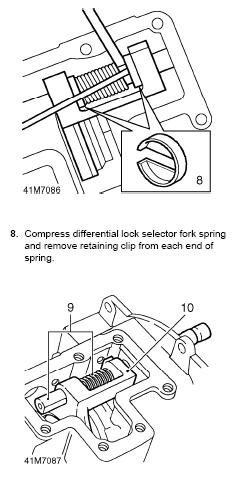

La position du levier n'indique pas la position réelle de la fourchette de sélection de blocage (et donc du baladeur).
Le levier est relié à un axe sur lequel coulisse la fourchette. Avec le levier tu es sûr de la position de l'axe.
Mais entre l'axe et la fourchette, tu as un ressort (tu verras les photos lorsque je démonterai cette partie ce week end, en attendant, est attaché un extrait du manuel).
Ce ressort force la fourchette à suivre la position de l'axe, d'un coté comme de l'autre.
Mais si la fourchette ne peut pas bouger car le baladeur ne peut pas bouger (butte contre la denture ou transmission sous contrainte), le ressort reste comprimé. Dès que le baladeur peut bouger (dentures en face l'une de l'autre) ou que la transmission n'est plus sous contrainte (plus de fort couple transmis par le baladeur), la fourchette bouge sous l'effort du ressort.
Donc tu peux mettre le levier sur la position "diff lock" et ne pas avoir le différentiel bloqué.
Donc, aussi, tu peux mettre le levier sur la position "débloquée" et avoir encore le différentiel bloqué.
Seul le témoin au tableau de bord indiquera la vrai position de la fourchette.

The Pater a écrit : Mais entre l'axe et la fourchette, tu as un ressort (tu verras les photos lorsque je démonterai cette partie ce week end, en attendant, est attaché un extrait du manuel).
J'ai mis les photos dans le sujet de l'autopsie de la LT230T.
