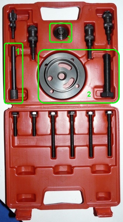

j' ai pas trouvé la" case" présentation, donc je pose direct ma question,
voilà, je compte changer mon embrayage, dès que j' ai réussi à trouver des vis pour le volant moteur(land france en rupture) vu que je vais changer les spi mot et bv du temps que j' y suis, et par la même faire la distri. Comme je voulais bien faire les choses, j' ai investit dans une malette comprenant les piges pour atmo ( je suppose que ce sont les mêmes pour le td), 200 et 300tdi, ainsi que le centreur pour l' embrayage; seulement j' ai pas le mode d' emploi, pour les piges, en tatonnant je pense me débrouiller, mais y ' a un ti truc dans la boite et ch' ais pas c' que c' est, le truc à gauche du gros centreur sur la photo, et si quelqu' un pouvait m' expliquer comment pleinement exploiter cette malette ce serait sympa, merci pour vos réponses.

Salut ned, tu es le roi du monde avec cette mallette ;)
J'ai l'habitude de d'utiliser un kit concurrent ( http://shop.difflock.com/land-rover-die ... -p-64.html ) donc je vais te raconter ce que je sais à son sujet mais d'abord un peu d'infographie :
Valah, on se comprendra mieux ;)
1 - la pige pour la distribution, convient à tous les modèles pré-mentionnés
2 - l'arrache poulies
3 - le pion centreur
4 - les outils a droite et gauche du pion = les piges de volant moteur, spécifiques à chaque modèle
Je t'expliques pas comment on se sert de la pige de distribution tu dois t'en douter, sinon regarde l'article sur la réfection de courroie du 300TDI c'est clairement expliqué.
Les piges de volant moteur idem, elles se positionnent à la place du bouchon de gué de volant moteur.
L'arrache poulies : tu positionne la grosse vis au centre du disque ça te fait l'outil de base.
Ensuite selon le cas tu le complète avec l'un ou l'autre des éléments selon le cas :
  • pour arracher la poulie damper en bout de vilebrequin, une fois le gros boulon qui la tient sur le vilebrequin déposé, tu poses le pion centreur en bout de vilebrequin, tu traverses le disque avec les longues vis pour aller les visser à fond dans les filetages prévus pour dans la poulie et tu viens pousser sur le pion avec la grosse vis qui traverse le disque.
  • pour arracher la poulie d'arbres à cames & de pompe à injection si toutefois le besoin de remplacer leur spi se fait sentir, pas besoin du pion, juste de l'outil de base et les vis courtes. Même procédé : tu vas visser les vis courtes dans la poulie, et tu pousses sur l'arbre en vissant la grosse vis dans le disque
Par contre visiblement ton disque n'est pas prévu pour pouvoir arracher le pignon d'entrainement de la courroie de distribution, dommage ça sert aussi ;)

bonjour mauresque,
merci pour ta réponse, c 'est clair, reste plus qu' à...
