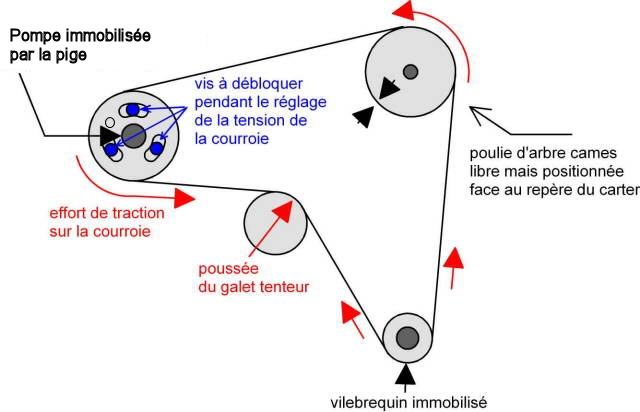

disco200tdi
Messages : 755
Localisation : Meuse
Pour être franc, j'ai embrouillé le sujet avec mon histoire de blocage d'axe de pompe. :sm11:
Effectivement, il n'est pas nécessaire d'utiliser le blocage à l'aide de la vis latérale sur la pompe d'injection, la pige seule suffit.
Celle-ci en place, la tension de la courroie peut-être réalisé.
Par contre,lors de la tension, il est impératif de libérer la couronne d'entrainement de la pompe,
Cela garantit d'avoir un point de calage parfaitement réglé.
En effet, partons du principe que le vilo est maintenu en position et la pompe pigée.
lorsque l'on tend la courroie, le brin entre pompe et vilo sera seul à subir l'effort de tension.
Cette tension sera libérée (attention force piégée :lol: ) quand on démontera les piges, il s'en suivra inévitablement un décalage du point d'avance.
Mais comme je vous vois venir: et si le vilo n'est pas maintenu en position me direz-vous, les deux brins de courroie seront tendus de la même valeur. Oui, sauve que pour cela le vilo aura pivoté pendant la tension et donc notre point de calage ne sera plus bon.
Je joins un croquis modifié en conséquence.

Messages : 2048
si ce n'est pas trop tard...
Tu n'as pas de vis de blocage sur ta pompe (je dois avoir une photo prise sur la face qui nous intéresse, si tu veux qu'on compare nos modèles...).
Ton foret (pige de calage) ne peut pas se mettre en travers autant que tu le décris. Il ne peut se mettre en position que d'une seule et unique manière et rentre franchement (un à deux centimètres, de mémoire) dans le carter fixe qui constitue le support de pompe.
D'ailleurs, l'alésage traversant de la poulie et le perçage dans le carter fixe sont nettement visibles quand ils sont alignés.
Il faut toujours piger la pompe dans le sens de marche en soumettant la courroie à un effort de traction comme ce serait le cas moteur tournant ; pour ce faire, tu remontes la vis qui tient la poulie à moyeu élastique, tu la visses à fond sans forcer, puis tu fais tourner le vilebrequin avec une clé à douille + cliquet jusqu'à ce que la pige se place.
Ne jamais forcer sur la clé une fois la pige en place, sinon tu augmentes artificiellement la tension dans la courroie de distribution.
Pour desserrer la vis, un petit coup sec donné avec un maillet sur la clé suffit.
