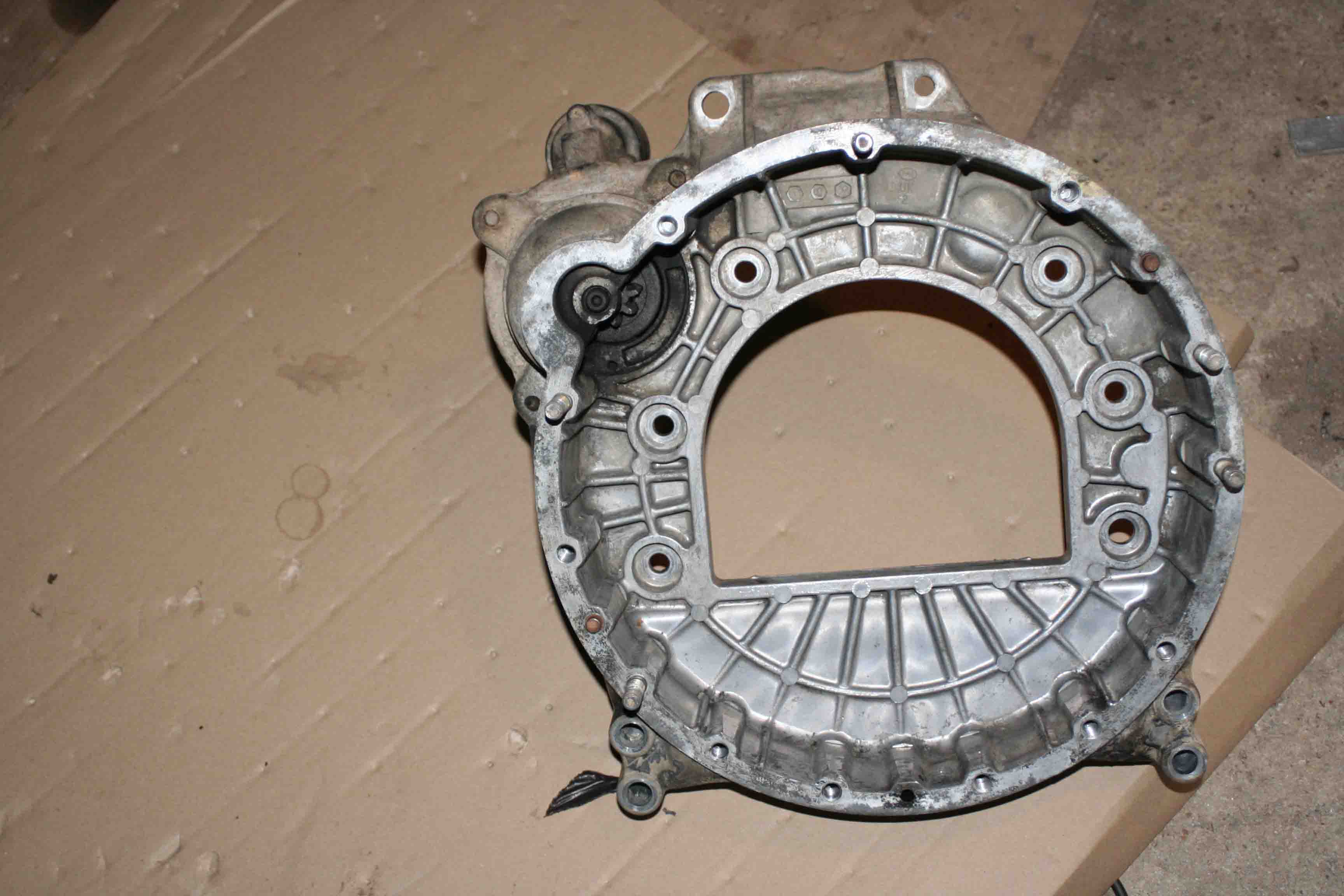

Moi, J'en ai 9 (4 sur chaque coté de la cloche donc 8 + 1 en haut milieu carter), le bas j'en parle pas car OK mais en tout j'ai un total de 13. mais ce sont les 9 (coté + haut) qui m'interesse.

Attends, tu es sûr que tu parles de l'assemblage de la cloche et de la boite, ou pas plutot de la cloche et de la plaque arrière du moteur ?
Re: Gougeons cloche embrayage
Je parle bien du desassemblage des 2 parties alu qui permettent de descendre la boite pour accéder à l'embrayage.la cloche alu est en 2 parties, une qui reste fixée au bloc moteur et l'aute sur la bv.

Je pense que par les photos c + facile on voit bien les gougeons de profil sur la cloche.

Ok, c'est bien ce que je pensais on a un problème de terminologie.
Ces photos montrent un carter de volant moteur.
La cloche d'embrayage c'est la grosse pièce en alu de forme conique qui renferme l'embrayage et arbre primaire de boite de vitesse, et reçoit le cylindre récepteur de la commande d'embrayage.

Ok, je comprends mieux, pas de soucis, le tout c'est qu'on appelle la même chose du même nom, ca simplifie tout
Donc on parle de ça
Il y a deux ref de goujons (pièces repérées 2 et 3 sur le dessin) respectivement de ref TE110061L et TE110051L

Oui cela m'a l'air d'être cela , mais quand je prends les cotes des gougeons (celui de la photo), je suis bien à diametre 10 et la longueur totale à 45 mm. Sur le schema il annonce 30mm et 25mm de longueur.
Ou alors je ne mesure que la partie qui se visse dans le carter... je vais voir
C'est bon ce doit être les bonnes ref car en mesurant les deux parties sur le gougeon j'ai une partie (filiére) à 30mm toute la partie saillante (photo de carter profil ).
Par contre pour l'autre ref, j'ai bien 25 mm mais que la partie où il y a la filiére (partie vissée ds le carter)

Bien vu c la bonne ref., pieces reçu ce matin.
