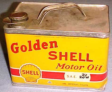

- Frédéric_Dept79
- Messages : 2396
Re: Comment choisir son huile moteur...
Ca faut le dire vite, je parle pas professionnellement bien sûr, mais la vision extra US du ricain lambda est, comment dire ça de façon soft, disons plus que limitéeThe Pater a écrit :.../...
Pour moi, c'est le Gallon UK...... dans leur tête cela devrait être surement le gallon US. Mais ils ne sont pas bête, ils ont l'habitude de discuter avec les collègues Européens, donc je suppose qu'ils ont du se dire... le chiffre donné est bas, c'est un européen donc Philippe parle de mpg UK.
Déjà ils ont du mal avec le système métrique, bien plus que coté UK par exemple, mais des consommations de ce style ca les mystifie plus qu'autre chose. L'acheteur de mon ex RR VM m'a fait répété plusieurs fois la conso, puis a fini par me demander en l/100kms pour vérifier que je ne m'étais pas gouré en convertissant en mpg, donc rien ne m'étonne là bas

- Messages : 13981
Disons que les américains que je fréquente sont des ricains qui voyagent et qui un certain niveau d'étude et de culture....c'est pas des red necks pour qui le Texas c'est les USA et l'Arizona un pays étranger.Frédéric_Dept79 a écrit :Ca faut le dire vite, je parle pas professionnellement bien sûr, mais la vision extra US du ricain lambda est, comment dire ça de façon soft, disons plus que limitéeThe Pater a écrit :.../...
Et puis travailler sur le plan international...avec le choc des cultures... et en globish, cela apprend à traduire ce que l'on entend et ne pas tout prendre à la lettre.
D'ailleurs dans notre équipe il y a deux ricains (dont mon n+1), un anglais, un allemand (localisé en Argentine....ah les traditions....), un Néerlandais et un finlandais. Mon n+2 est une suédoise....

Le manuel d'opérations mentionne que cet engin (version amphibie, comme l'indique la lettre C après M29) était équipé d'un moteur 2.8 litres 6 cylindres à soupapes latérales, d'une puissance d'environ 75 ch, apte à déplacer 2.2t (à vide) + 500 kg de charge + 1900 kg tractables... En fait, c'est le même moteur que sur la voiture Studebaker "Champion' produite vers la fin des années 40.
Alors, la recommandation d'époque pour un raid façon 'années 50' au Groenland : une Shell 20W20, à remplacer tous les 500 km (ou toutes les 50 heures).
Est-ce à dire que la norme SAE existait déjà ? Ben oui, je découvre que la société SAE a été crée en 1905 ! Bon OK, je sais, ce n'est pas un forum d'histoire, mais j'ai retrouvé la photo d'un bidon d'il y a peut-être 50 ans... et c'est la marque préférée de Pater, alors !

Comme il ferait beau dans mon garage sur l'étagère au dessus du tableau de pression de pneus Michelin version années 70Def e-Duck a écrit :
Sympa la tranche d'histoire sur ce riche sujet "lubrification"

Salut tous
J'étais tranquille dans mon atelier quand l'évidence m'a sautée a la figure !
Une huile 20w20 pour un six en ligne studebaker au pôle....... le pauvre, avec la multigrade à ses grands balbutiements
Vous me direz, en Uruguay de nos jours, ils mettent de la SAE 30 (monograde minérale) pour toute l'année ...... Les multigrades étant affreusement hors de prix, et le pays connaissant normalement pas plus de 3 ou 4 jours de givre dans l'année, avec les coups de "Pampero".....
Mais 20 w 20, c'est une huile qui fige vers -10°, avec une limite de pompabilité pas bien au dessus
Ils devaient réchauffer l'huile ou le moulbif avant de démarrer non ? genre générateurs de vapeurs d'eau ....

Je ne sais pas s'il y avait tellement l'embarras du choix, en matière d'huile moteur, pour les premières expéditions motorisées au Groenland. De toute façon, les expéditions étaient programmées sur une année, dont 8 mois d'hivernage en station. Eh bien après 8 mois sans bouger il paraît que les engins démarraient assez facilement. Le véritable problème qu'ils avaient c'était plutôt la casse des chenillettes.
Cela dit, sur le même type d'engin (weasel M29C) l'armée canadienne dans le grand nord avait pas mal d'ennuis dans les années 50. Les rapports faisaient état du gel des huiles de transmission (...désolé, ils écrivent 'gel' en français canadien). Ils disent aussi que lors des ravitaillements par temps de neige, les flocons rentraient par la goulotte de réservoir, il fallait ajouter à l'essence de l'hydrate de méthyle pour pouvoir démarrer, les chauffeurs en ajoutait beaucoup trop : pas terrible pour le moteur.
Sinon, pour la question du réchauffage, j'ai regardé aussi. Sur le studebaker weasel ils avaient un réchauffeur (de type Schneebeli-Chabaud, si ça dit quelque chose à quelqu'un) branché sur un réservoir annexe de 4 litres d'essence.
Mais bon, pour en revenir à l'huile moteur, j'avais surtout été étonné en voyant qu'un manuel d'opérations publié presque 20 ans après (1967-1968) par les EPF (Expéditions Polaires Françaises) recommande toujours pour ces engins une huile 20W20 (et c'est précisé de la Shell Rotella).
La seule Shell Rotella 20W20 dont je trouve les spécifications est classée dans les huiles monogrades détergentes pour moteur diesel, avec une température limite de pompabilité à –31°C.
