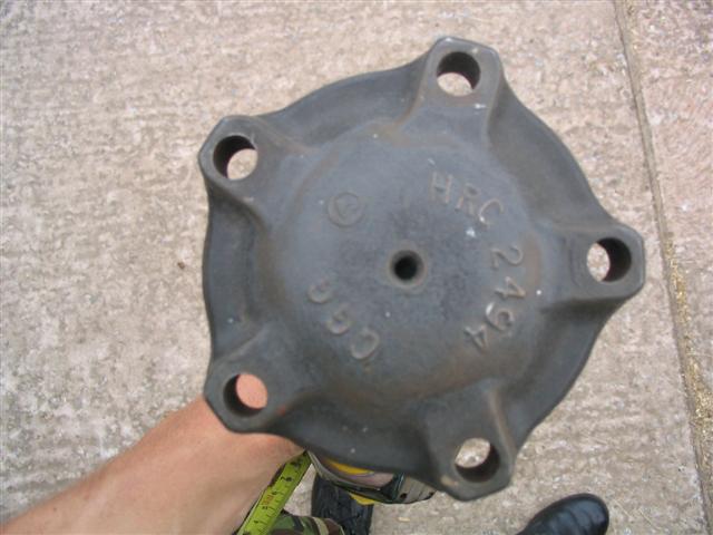

voila j' ai un arbre de transmission (avant??) frc 8390 up 92.
+ 2 arbre de roue arriere en 10 cannelures hrc 2495 cfk et hrc 2494 cfg.
sur quel land je peux monter ces pieces.
merci @+

disco01 a écrit :arbre de transmission (avant??) frc 8390 up 92.
Si tu tapes FRC8390 sur Google, la seconde réponse de la page te dit dans un français on ne peut plus sybilin : FRC8390 = Arbre de transmission AV - DEF 4cyl. (1987->1994)
Et genre :
disco01 a écrit :+ 2 arbre de roue arriere en 10 cannelures hrc 2495 cfk et hrc 2494 cfg.
Tu tapes ces réfs. sur Google ça donne rien ou presque, donc tu peux présumer que ce n'est pas une réf. connue chez Land Rover.
Si tu grattes un peu, en tappant HRC2494 tu tombes sur cette page en anglais, si tu ne le parles pas tu peux traduire en français par un simple clic sur le lien [Traduire cette page] pour arriver à ça qui te permettra aisément de comprendre - même si la traduction est approximative car automatisée que ta réf. tirée d'une inscription sur le flanc de la main meneuse n'est pas une référence Land Rover, mais juste une référence de fonderie, et que vraisemblablement tes demi-arbres viennent d'un Range...
