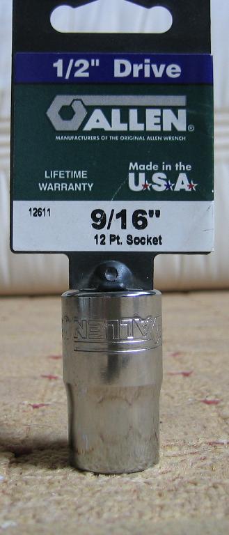

LØLØ,
Suite à notre conversation de cet aprem, voici la douille de 9/16" acheté il y a une semaine à San Diego.
ALLEN, c'est une marque comme FACOM (je ne le savais pas).

Salut pater,
j'aime beaucoup le lifetime Warranty. Le 9/16" c'est super pour démonter les écrous d'arbres de transmission, mais l'idéale c'est de prendre le carré 1/4" la taille en dessous du 1/2" qui est plus petit donc qui passe beaucoup mieux dans les méandres des croisillons.

LØLØ a écrit :Le 9/16" c'est super pour démonter les écrous d'arbres de transmission, mais l'idéale c'est de prendre le carré 1/4" la taille en dessous du 1/2" qui est plus petit donc qui passe beaucoup mieux dans les méandres des croisillons.
Sinon, y'a ca:
Chercher "Land Rover Propshaft Tool" avec le gogole, par exemple...
Messages : 13932
Re: Autopsie d'une LT230T
Il suffit d'une petite rallonge sur ma douille ALLEN et basta......
