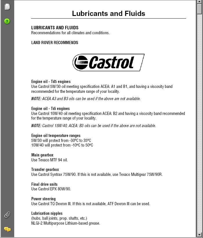

Autre point important, c'est que les manuels du conducteur de Def ces dernières années (voir fichier attaché) préconisent des lubrifiants CASTROL (en 2008 c'est fini)..... sauf pour la R380. Pourquoi ? CASTROL n'a pas d'équivalent à la MTF94 ?
Donc tout laisse à supposer que ce n'est pas obligatoirement une entente entre deux marques (je te livre les lubrifiants moins cher pour la première monte et en échange tu indiques que tu préconises mes lubrifiants)

Extrait du manuel du conducteur du Def 2007.
