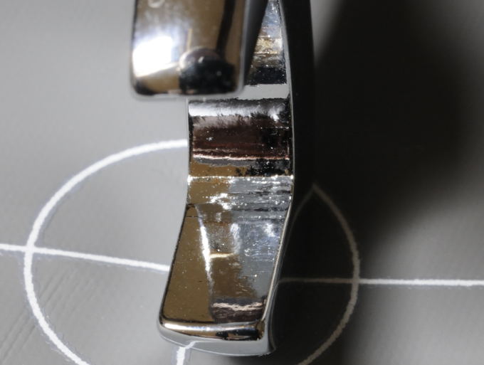

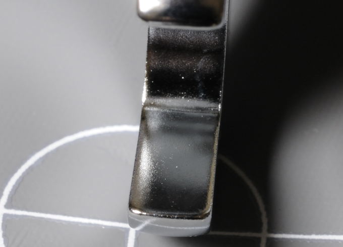

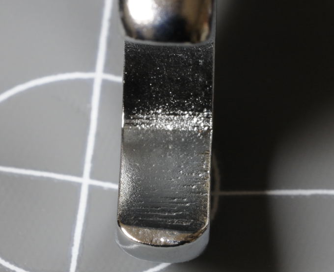

N'ayant pas de clef 9/16, j'avais acheté 9 € pièce deux clef mixtes cher un indépendant LR dans le sud de la France, achat fait en même temps que ma douille de 52 mm.
Sur leur site, il y avait écrit : "Outillage de qualité, garantie à vie" et quand on cliquait sur la photo on voyait une clef FACOM.
Au lieu de deux clef FACOM j'ai reçu deux clefs "KING TONY", fabriquant Taiwanais. Malheureusement pour moi, le colis était arrivé chez moi pendant un de mes long déplacements et quand je suis revenu, les 7 jours étaient passés. Bon, à cause de cela, ils ne m'auront plus comme client.
Bon, bon, bon.... n'ayant qu'une confiance limitée en des outillages asiatiques (préjugé) surtout avec un nom pareil (Roi Tony), j'ai acheté une clef FACOM chez un distributeur industriel : 5,20 € pièce......
Soit....
Pendant que j'étais a San Diego, je suis passé devant un magasin d'outillage et j'ai acheté une douille et une clef mixte 9/16. Outillage bas de gamme sur linéaire, outillage haut de gamme derrière une vitrine, j'ai demandé ce qui était en vitrine. La douille est une ALLEN fabriquée aux USA. La clef est une ACE.
A l'aéroport, pendant que j'attendais, j'ai lu ce qui était écrit derrière l'emballage (avec drapeau US dessus) de la clef ACE, vous savez ce qui est écrit en tout petit. "Made in China for ACE"
Voici les trois clef :
Voyons l'état de finition des clefs et je vous laisse deviner quelle est la FACOM :

La première.....The Pater a écrit :.../...

Non, à mon avis la 1 c'est ton truc ricain made in China, la 2 je pense la king tony, la 3 la Facom

Niveau visuel, la ACE ressemble à du Snap On.

La première est la King TonyFrédéric_Dept79 a écrit : Non, à mon avis la 1 c'est ton truc ricain made in China, la 2 je pense la king tony, la 3 la Facom
La deuxième est la ACE. Une bonne couche de chrome pour faire joli et rendre les défaut moins visible. Je pense que si le chrome est enlevé, l'état sera le même que la King Tony..... voir pire.
La troisième est la FACOM.

Peut être le même fournisseur. peut être.torero a écrit :Niveau visuel, la ACE ressemble à du Snap On.
Non, car il y a des nuances d'acier, il y a des aciers plus propres que d'autres et les traitements thermiques sont différents, pourtant tous sont "chrome/vanadium forgées".Pour le choix, sans s'attacher à une marque, quand on prend des clés chrome/vanadium forgées on craint pas grand chose.
C'est comme les roulements. Celui qui affirme qu'il suffit de prendre un roulement en acier 100C6 et c'est bon, je le .....
