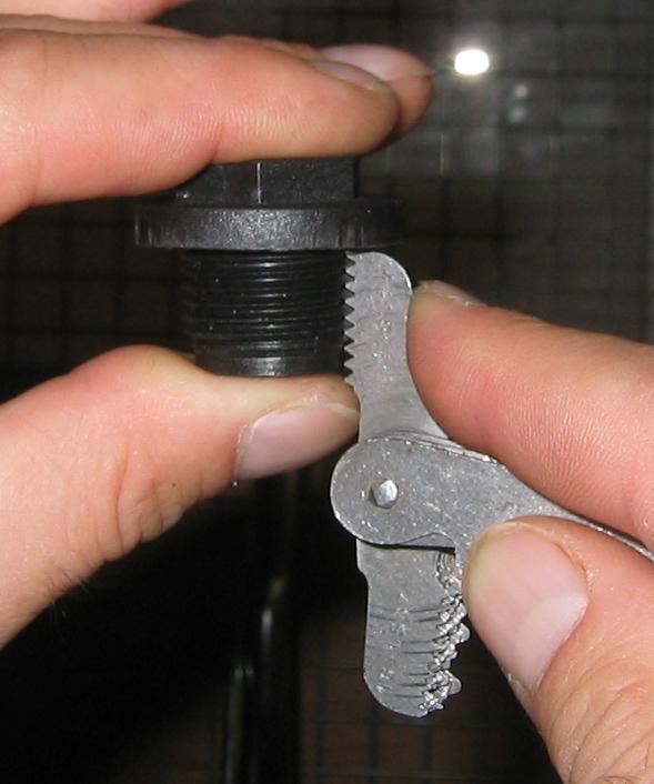

Ensuite à l'aide d'un peigne, je verrai le filetage exacte. Donc moudj , je te dirai quel G... c'est si effectivement cela est.

Bon, j'ai mis du temps, mais j'ai enfin vérifié les dimensions du filetage.
Donc moudj a les honneurs car :
C'est bien un filetage conique pour tuyaux anglo saxon de dimensions nominales 1/2 !
Norme BSP (British Standard Pipe)
Profil du filet : Whitworth
Nombre de filets par pouce : 14
Pas en mm : 1,814
Diamètre du premier filet : 20,5 mm mesuré 20,557 mm suivant la norme
Diamètre du filet à 6,35 mm du premier : 20,8 mm mesuré 20,953 mm suivant la norme
Longueure filetée : 12 mm
Longueur vis (hors tête) : 15 mm

Correspondance BSP versus plomberie / gaz :
1/4" BSP = 8/13 mm de plombier
3/8" BSP = 12/17 mm de plombier
1/2" BSP = 15/21 mm de plombier
3/4" BSP = 20/27 mm de plombier
1" BSP = 26/34 mm de plombier
1"1/4 BSP = 33/42 mm de plombier
1"1/2 BSP = 40/49 mm de plombier
C'est normalisé.
Et pas la peine de calculer. L'ISO millimétrique est une approximation pour une désignation sans décimales.
Les différents raccords et adaptateurs au rayon plomberie sont bien plus nombreux (acier, laiton, laiton chomé, inox, etc.), et dans une gamme plus large dans chaque matière (et nettement moins chers) que chez les spécialistes de l'air comprimé. Idem dans les grandes surfaces de bricolage. Vaut mieux aller au rayon plomberie qu'au rayon air comprimé
Le pas "gaz" (ou BSP) est universel. Raccords, tubes, mamellons, augmentateurs, réducteurs, bouchons, tarauds, filières, etc. sont disponibles et très faciles à se procurer chez tous les quincaillers.
C'est LE standard des raccordements de flotte, d'air, de fluides en général.
C'est normalisé.
