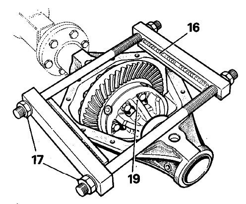

Quelqu'un pourrait il me donner les côtes de ce compresseur pour que je me le fabrique? Le plus proche garage de chez moi à en avoir un est à 3h de route... et ça me ferait un peu cher uniquement pour voir si de retour avec le 4 satellites il n'y aurait plus le buit...
Voilà l'avancement des choses. :|
Vu comment c'est fait, tu peux choisir des côtes à la louche à partir de ton pont, non ?

Tomber l'arbre, avec des clés de 14 ça le fait très bien, mais comment on désemmanche le coulisseau?
Ensuite, pour les côtes, je pensais surtout à l'épaisseur de la feraille, ou alors acier obligatoire?
Les tiges filetés à pas super fin? ou standard?
Si je me troue à faire un outil qui foire au premier essai... autant faire du bon dès le début. :)
