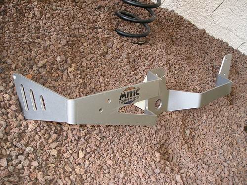

Moi j'aime bien ça :
Moins vu, de très grande qualité, AMHA plus esthétique, moins exposé aux branches, murets...
Ca se trouve chez http://miticfrance.com

Mauresque a écrit :Moi j'aime bien ça
Saint Cannat n'est pas si loin du Vaucluse que l'on pourrait soupçonner une collusion régionale. Mais il se trouve que même à Dieppe j'aime bien ce que fait Mitic Equipements. L'axe Nord-Sud y trouve son compte :wink:
Re: Bumperettes Equipe 4x4
Tu es clairvoyant, le boss de Mitic est un copain et il intervient même parfois ici ;)
