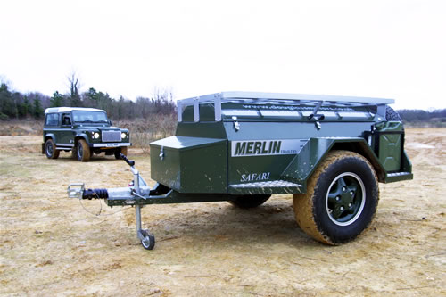

Je pense que je n'ai pas sauté de pages, et pourtant il n'y a pas eu de mention pour les 'Merlin Safari' de chez Douglass Motors http://www.douglassmotors.co.uk/merlin.asp
Chassis galvanisé, 1500 kg de charge, conception a priori sympathique à en juger sur le descriptif... Je me demandais si quelqu'un ici en avait déjà vu de près, ou au moins entendu parler ? Ou bien si c'est inconnu au bataillon ?
- Mauresque
- Webmaster
- Messages : 3825
Re: Remorques de raid
Oui je les connais, matériel visiblement meveilleux mais à un tarif qui frole la démenceDef e-Duck a écrit :Je me demandais si quelqu'un ici en avait déjà vu de près, ou au moins entendu parler ?

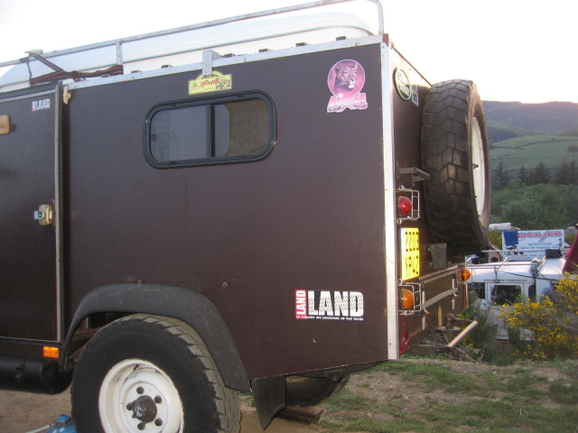

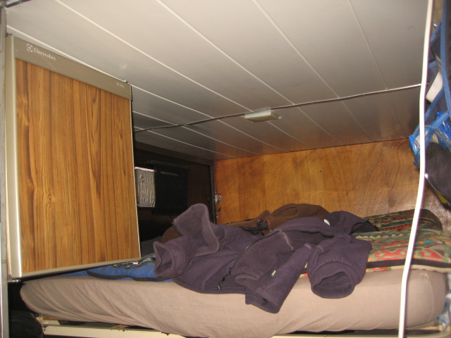

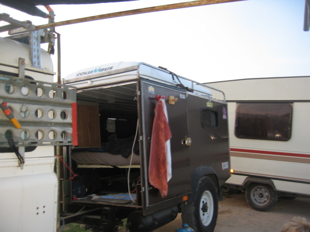

Salut, encore une petite remorque pour la route, celle ci est un peu plus "defisée" que l'autre, bien quelle soit réalisée sur un chassis de range également:
1) Couchage intérieur et sur le toit. Réserve d'air sous le chassis. 2) Le frigo et le lit king-size. 3) Réalisé en contre plaqué marine. Les élargisseurs de def viennent de la broc d'Elbeuf. 4) Pont vide, fermé par une plaque. Les arbres de roue sont conservés en secours. 5) Timon réglable 2 positions. Un tunel de toile est prévu entre le land et la remorque. La cuisine salle de bain étant sur la porte arrière du 110. En cas de pluie on peut vivre entre la remorque et le land. Le système de sécurité anti- décrochement est également le système antivol. 6) Intéressant ça comme idée, le réservoir à été conservé comme réservoir sup, le transvasement s'effectuant à l'aide d'une pompe électrique. 7) Evidemment une même roue de secours pour tout le monde. Les protections de feux sont réalisées avec du chemin de cable électrique de récup.
