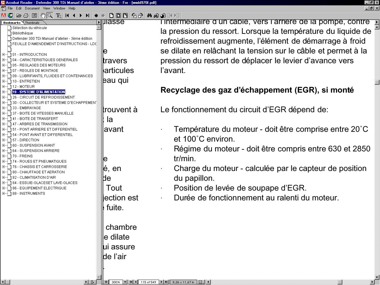

Cela fait du bien de retourner à la maison où l'on a ses doc :
Extrait du manuel d'atelier du 300 Tdi :
Voir fichier attaché.
Note : la charge sur un moteur n'est pas la quantité d'air, mais la quantité de carburant introduit.
Sur un moteur essence "classique", vu que le rapport air/essence qui est constant (à peu près...), il est simple de considérer la quantité d'air, ou la depression.

Messages : 13975
Re: Questions sur l'EGR
Klug a écrit :La "charge" dépendrait donc uniquement de la quantité de carburant injectée, donc de la position de la pédale d'accélérateur ?
Ca veut dire donc que la "charge" ne dépend pas de l'"effort" (je suppose que le terme n'est pas bon), donc pas du rapport de la BV/BT ni de la masse du véhicule, ni de l'angle de déplacement, rien...
Juste la position de la pédale...
Je ne sais pas d'où provient le terme "charge", et j'ai eu du mal à m'y faire lors du premier cours. Un peu comme le "torseur"....
Je suppose, AMHA, que cela doit venir du temps des machines à vapeur où l'on chargeait en charbon. Mon bon, ce n'est qu'un supposition de ma part.
Oui, la charge dépend uniquement de la quantité de carburant introduit. Entendre par là, la masse de carburant.
Mais, bien sûr, la masse de carburant introduit dans la chambre de combustion dépend de l'effort résistant que le conducteur veut vaincre. Donc c'est lié.....
Plus un Def est lourd, plus tu appuieras sur la pédale d'accélérateur, donc plus tu introduiras de carburant pour accélérer ou monter une cote de la même façon que le cas où le Def est vide.
