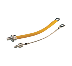

La chute de tension typique d'une diode de redressement au silicium est de l'ordre de 0,6 V à vide. Les diodes de puissance qui t'interessent ont une caractéristique qui est généralement : 0,6 V à vide et ça monte progressivement vers 0,8 V pour 15 A de charge et au max on trouve 1,6V de chute pour 100 A de charge.fa a écrit : Par contre la chute de tension de la diode en série sur la batterie aux n'est pas negligable en générale , si ? j'ai en tete un ordre de grandeur de 1.2 V mais en rédigeant ce message je googlise en parallele et je semble etre dans le faux![]()
Dans ton cas, si tu envisage une batterie de 60 AH, tu vas charger à environ 6 A, donc il te faut une diode 15 A (par sécurité) [je rappelle que la diode n'est que sur le circuit de charge], donc la chute prévisible est de 0,7 V ce qui resté négligeable vu que tu vas charger en roulant.
Je n'ai pas de référence exacte car des diodes qui vont bien, il y en a des centaines (qui vont de 13 € à 250 €fa a écrit : Tu as une ref de diode que l'on pourrait utiliser pour un montage simplissime de parallelisation des deux batteries à ce moment la ?
Si tu en récupères une, tu la mets en série derrière une batterie ou un chargeur - démarreur (qui peut débiter + de 15A), tu y branches 3 ampoules de phare pour faire une charge de 3 x 55 W = 165 W soit environ 14 A et tu touches la diode. Déjà tu vérifies qu'elle ne laisse passer le courant que dans un sens ! et puis tu vois si elles chauffe un peu (OK) beaucoup (un peu juste en puissance) trop (trouve en une autre !).
Une fois trouvé la bonne bestiole, tu la places en série entre l'alternateur et ta batterie auxilliaire en intercalant entre les deux un relais 30A commandé par un inter (via le circuit électrique de la batterie principale). Comme ça, quand tu veux activer la charge de la batterie, tu bascules l'inter et à l'arrêt pour éviter tout courant de fuite entre les batteries via le circuit du régulateur de l'alternateur, tu ouvres l'inter pour couper le relais.

Merci pour toutes ces infos, j'ai surement ce qu'il faut comme diode sous la main, j'etais vraiment resté bloqué sur une tension seuil plus importante !

Pour les onduleurs, si tu as un doute sur les diodes, poste les photos et/ou les références, je regarderai ce que je trouve comme doc.
