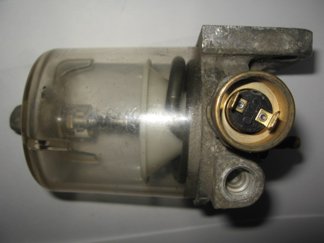

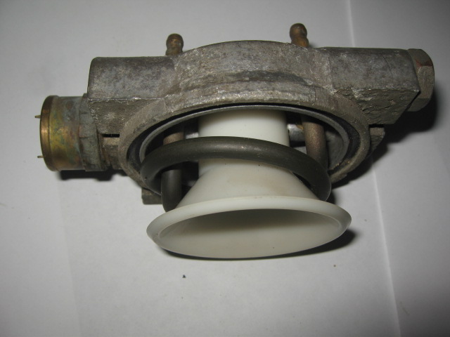

Bonsoir, deux systèmes de réchauffeur dans mes archives, l'un à eau, l'autre électrique qui a exactement la même taille que les supports de filtre à GO des 110 2,5L atmo.

3) Vis de purge métallique; bocal transparent, jolie non! :wink: .
4) Thermostat
5) résistance de 2,5 Ohms.
Ayant de la famille dans le nord, je me suis dit qu'un jour peut-être j'irai passer Noël autrement qu'en transport en commun, donc dans cette optique j'avais acheté ces deux systèmes sur des brocs sans jamais m'être vraiment penché sur le sujet. A votre avis: l'un ou l'autre ou les deux comme suggéré plus haut ou aucun :?: :?: :?: :?:

Dans ton cas ou apparemment il faut chauffer fort, ne pourrait-on pas utiliser le système de tonton-h4 : ICI Il y aurait un système de thermostat à voir qui couperait l'alimentation à 80°C du système.
6) Pour couper, l'une des deux durites ou l'un des deux tubes métalliques peint en noire relier entre eux par une petite patte métallique, à gauche de l'image qui partent de la culasse vers le bloc chauffage. Selon la température que tu veux, tu mets en route le moteur et la soufflerie de chauffage, puis tu pose ta main sur les durites, la plus chaude c'est l'entrée et la plus froide le retour :mrgreen:
