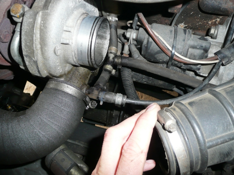

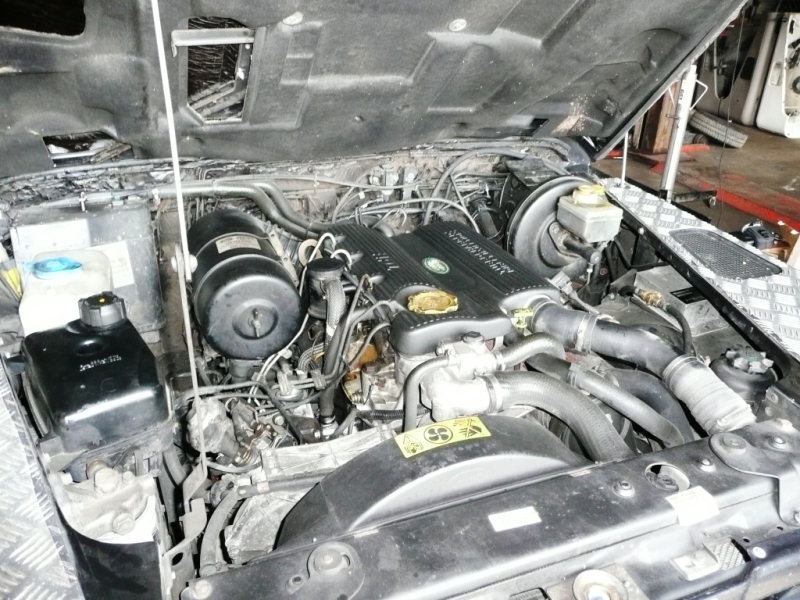

Je crée ce nouveau post pour vous présenter une installation peut courante sur mon nouveau Land Rover Defender 110 CSW 300 TDi, de 1996 :sm3: .
L'objet de ce post ce situe sous le capot. Dans un premier temps, je vous présente le montage :
Il s'agit donc d'un boitier d'optimisation des performences, vendu et installer en concession LR ; installation effectué en 1998 lorsque le Land avait 32 MKm et facturée plus de 5000 F à l'époque ! Le boitier est placé au dessus du passage de roue conducteur, et à une incidence sur la pression de turbo. Il est relié à la Westgate via un "T" et est alimenté en courant, repompé sur la boite à fusible de l'habitacle. L'optimiseur possède aussi une "mise à l'air" sous forme d'un tuyau non connecté, légérement gras. L'installation va de paire avec une méthode "rory" sur la PI.
Mon 110 n'a plus de vanne EGR active mais à encore le cataliseur. En terme de performence, mon bahut pousse fort en acceleration et roule sans aucun problème à 130 km/h. Je ne suis pas fan de vitesse ni d'accelaration ; j'en ai donc toujours sous le pieds ! Concernant la consomation de carburant, c'est du 10l.
J'ai cherché des infos sur ce produit via Internet, en vain. Je vous livre donc ce que j'ai pu découvrir en visualisant l'installation. Je vous avoue que j'aimerai en savoir davantage sur le fonctionnement interne de ce boitier...

Le compartiment moteur.
Le zinzin, lui même...
Identification.
Identification.
A la westgate.
A la westgate.

Si je lis bien le premier post, le truc ne serait relié _que_ à la WG et à l'électricité...
Donc ce serait un "robinet de fuite" mais électrique ?

Vu le branchement et le mode opératoire, je verrai bien un, comme dit Klug, robinet de fuite asservi électriquement. C'est à dire que le turbo est réglé au max (voir au delà) des préconisations constructeurs, et ce boîtier régule dynamiquement l'air qui "fuit" par le T permettant ainsi d'avoir un turbo qui pousse toujours à une valeur constante même à faible régime. Comme un turbo à géométrie variable mais ici en jouant sur l'air qui est dérivé vers la WG.

Oui à peu près. Je dis pas que ça permet d'avoir 0,8 même au ralenti mais imaginons que tu le règles à 1,5 bars (les valeurs sont fantaisistes).
Maintenant, tu asservis par l'électronique un clapet de décharge. Le boîtier mesure la pression et en fonction de ça ouvre le clapet pour être à 0,9 bars.
A bas régime, le turbo ne pousse pas 1,5 bars mais par exemple 0,9, la soupape est fermée car il n'y a rien à décharger, dès que tu accélères (pas d'effet turbo) tu as une réponse immédiate et le clapet entre en jeu tout de suite pour réguler toujours à 0,9 bars.
Si c'est ça, alors ça peut être dangereux de rouler sans car le turbo sera réglé trop haut. Bien sûr, il faut absolument une retouche de la pompe pour gaver plus en GO vu qu'il y a plus d'air.
Enfin, ça me semble logique comme raisonnement.
Le mieux, tu places un mano sur le tuyau qui va à ton boîtier et tu regardes la pression à 2000 tr/min. Tu shuntes la dérivation vers le boîtier et tu mesures à nouveau mais sans quitter le mano des yeux. Si ta pression monte beaucoup plus, tu coupes ton moteur et j'ai gagné un bon point :mrgreen: , si y a pas de changement alors je retourne dormir :lol:

Je ne pense pas que cela soit un moyen de changer la valeur de pression à bas régime car le turbo est quasi inopérant.
à bas régime la wastegate est fermée et il n'y a rien à gagner.
Par contre ce peut être un moyen de changer facilement la valeur de régulation à haut régime.
Enfin un régime ou le turbo donne à plein.
Il est certainement plus simple de tourner un potard que de changer le tarage du ressort sur la wastegate.
