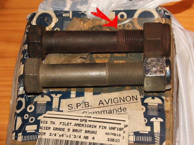

Voilà une cause possible du famous "klong" ; un axe usiné qui été tellement grippé, que j'ai pu le dévisser avec une seule clé ^^
La rotule elle contenait une sorte de terre en guise de graisse, et elle avait énormément de jeu.
J'ai choisi des silentblocs metalastic et une rotule avec graisseur. ça semble solide à première vue, on verra lors des premiers tours de roues si le "klong" disparait ou pas.

chez SPB y t'on vendu que 2 vis ? :shock: moi je voulais 4 vis ( pour une fourche de moto) ils voulaient m'en donner une boite de 100 :sm2:
si ça passait, c'était beau...

Non, la quantité minimum pour ce genre de vis est de 4. On s'imagine pas sur la photo mais ils sont qd même balèzes, en fonction de la taille peut être qu'ils détaillent un peu et réduisent les quantités à prendre.
Par contre quand j'ai restauré mon Lambretta et que j'ai eu besoin de tailles plus petites, j'ai effectivement dû acheter de plus grandes quantités, mais un jour ou l'autre ça sert toujours à quelqu'un.
Je profite de mon message pour dire qu'il me reste deux de ces boulons (vais voir si je peux poster dans les annonces puisque j'ai vu que j'étais "habitué" maintenant.)
