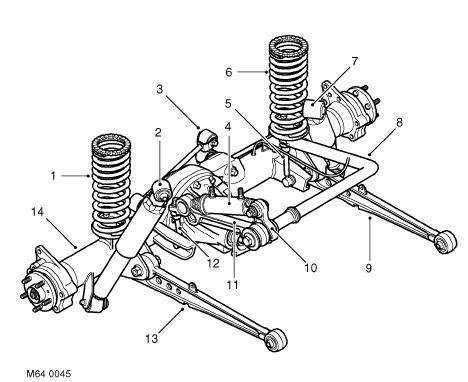

Re: kit suspension britpart
RR VM 1992 a écrit :mais si vous avez des références précises agrémentées de photos factuelles nous pourrions alimenter le débat de ce qui "est" ou "n'est pas" progressif en première monte.
Devines sur quel véhicule......
Monte d'origine, extrait du manuel d'atelier.
Il y a des ressorts à pas progressif (comme certains Land Rover et la plupart des ressorts de tuning qui sont ainsi injustement baptisés progressifs) et des ressorts à raideur progressive (donc réellement progressif) car leur diamètre de fils présente une réduction progressive obtenue par laminage (cas du mini-bloc cité plus haut par exemple). Ce type de ressorts reste toutefois marginal en première monte car peu fiable (raideur aléatoire, affaissement en service et très faible tenue à la fatigue)
Sur un banc d'essais de compression ces ressorts (tel que les Land Rover à enroulement progressifs) présentent une raideur linéaire (hors hystérésis) avec une variation brutale (donc pas de progressivité) des que les sires sont jointives (mais les butées de ponts évitent au ressort de travailler à spires jointives pour des raisons évidentes de longévité)
Pour te rassurer je te propose de revoir la loi de Hooke ici : http://fr.wikibooks.org/wiki/Ressort#Lo ... mportement
Pour revenir au sujet initial, des ressorts Britpart sont largement suffisant sur un Land et sont de très bonne qualité car il ne subissent pas de perte de hauteur après mise en compression maxi sur un banc de test. Pour info le même test fait avec des ressorts bleu (dont je ne citerai pas la marque :lol: ) donne 2 à 3 mm de perte de hauteur sous charge (pour les ressorts Land Rover neufs ils ne perdent pas que des mm sur ce test mais ça on le savait déjà).
Je pense que tu n'as pas eu l'occasion de poser ton Land sur ce type de machine ?

RR VM 1992,
Dans ton post du 14/06/2008 tu indiquais que les ressorts du type même que ceux monté en première monte sur les Disco Td5 à l'arrière (l'extrait du manuel) était une ineptie et que cela ne se voyait jamais en première monte. Or....
Tu nous sors des images d'aciers et tu te trompes sur leur nature.
