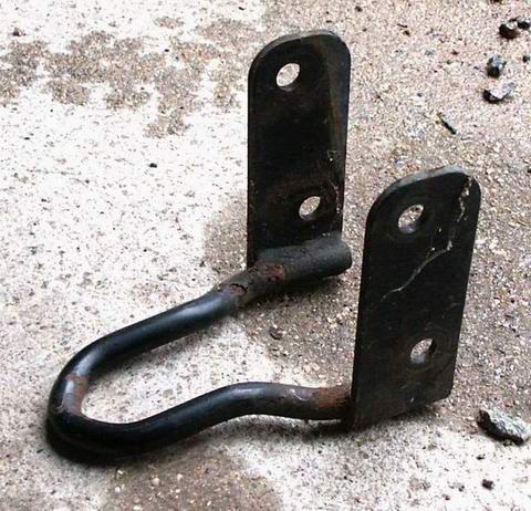

Oui, il doit te manquer ca:
Ca se monte par dessus la fixation du parechoc sur le longeron gauche... Du moins, sur un range de 1991! c'est peut être différent sur le 300tdi?
Il me semble qu'il y a un petit jour dans le spoiler pour qu'il passe, uniquement du coté gauche donc.
Sinon, les anneaux soudés au châssis... il servent pour sangler le range sur un camion pendant le transport, en les utilisant pour tracter tu risques de les arracher, en laissant un beau trou dans le châssis, en plus d'exploser le spoiler!
Sur mon range, je les ai carrément coupés a la disqueuse, afin que plus personne ne me mette une sangle dessus (j'ai fais des points d'ancrage sur mon ski).

oui effectivement , il y a un passage , tu as raison :)
me faut en trouver un maintenant , ou sa ref , ou alors je m'en vais en fabriquer un dans le style , en ferraille plus épaisse ...
merci encore :wink:

Je penses que le mieux est d'en fabriquer un costaud... celui d'origine ne résisterai pas longtemps en cas de scotchage dans une boue amoureuse :roll:
