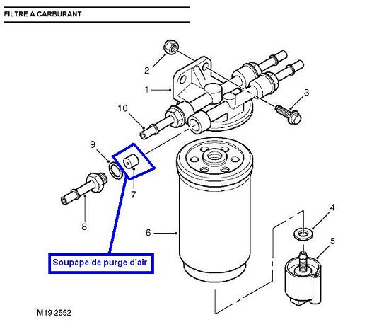

Salut tout le monde.
j'ai résolu mon problème, tout seul, comme un grand, et un peu par hasard.
en fait, en démontant les connexions du filtre à go, dans l'un des tuyau,
il y a la soupape de purge d'air.
en souflant dedans, je me suis aperçu qu'elle était bouchée.
je l'ai supprimé, rallumé le moteur, le problème avait disparu.
maintenant, dire quelle conséquence ça aura sur le comportement du moteur, je sais pas.
mais c'est bon, elle roule.... coutchiiiiii
