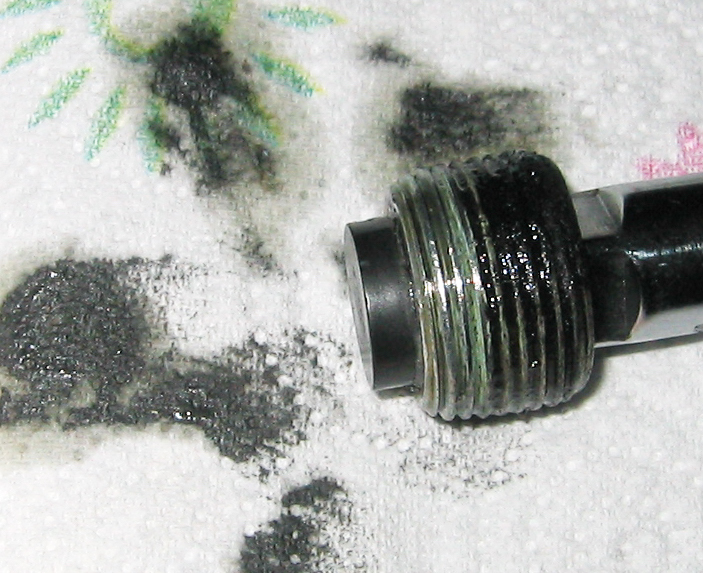

Mauresque a écrit :Ce serait bien SVP de pouvoir nous faire une photo de ce qu'ils auront collecté à la prochaine vidange ;)
Voilà, voilà, avant et arrière kif kif :
Arrière, avant essuyage (aucune des particules visible n'est dure):
Avant après essuyage :
Petit rappel, à l'arrière j'avais trouvé ma vis banjo de mise à l'air bouché par des particules semblable à de la terre.

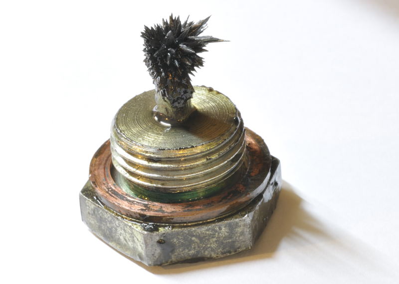

Messages : 13702
Re: Bouchon de vidange aimanté
Bouchon de vidange de ma BV R380.
A raison d'une vidange tous les 20 000 km et cela depuis 240 000 km..... on se demande s'il reste de la matière dans la BV....

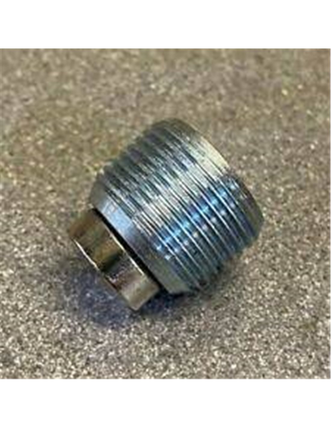

Gros déterrage de sujet, mais comme il s'agit de bouchons, je me suis dit que ça collerait pas mal ici.
Bref de fil en aiguille, je me suis retrouvé a (re)faire ma vidange de BV 380 par procuration et v'la t'y pas que ce couillon de bouchon a carré interne refuse de sortir (un préalable coup de burin malheureux empêchant la clef multi carrés Gedorre de rentrer...)
Donc soudure d'une tête de vis en 19 sur le bouchon et extraction (assez facile d'ailleurs)
l’étape suivante, commander un bouchon de vidange neuf pour la BV.
Et la, je tombe sur ça:(j'ai fait des recherches sur plusieurs sites marchands, mais pas trouvé de pistes)
FRC6145
LAND ROVER Defender 110 TD5
1999 - 2006 *
* sauf pour 2004,2005,20
06
Comme mon def est un row de 2006, je suis en R380 /300 tdi.
Je prends quoi comme bouchon? Impossible de mettre le doigt sur la référence...
athel
Alors, je crois que j'ai trouvé, mais ça coûte un demi rein...
Bouchon Aimanté de Niveau de Boite R380 Monté à partir de 2004
Référence TYB500070
21,47 €
TTC
* SUR COMMANDE * Bouchon aimanté de niveau de Boite de vitesse R380. Vendu à l'unité. Monté jusqu'en 2004, jusqu'au n° de série SALL ... 4A 678 558. Votre n° de série ce trouve face à la lettre E de votre Carte Grise.
Pour :
* DEFENDER 90 / 110 / 130 TD5 *
bon, du coup, je sors après avoir mieux cherché... :arrow:
