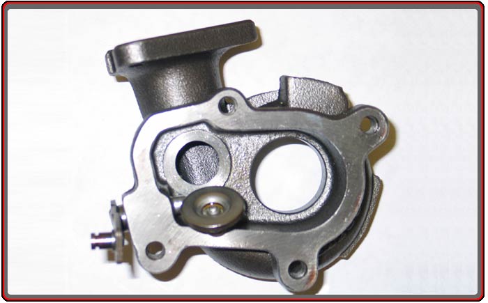

Garrett : non d'un fabricant de turbo..... qui fait aussi des turbos à géométrie variable. Les GARRETT AVNT.
Tiens une photo de clapet/soupape (pris sur le site de Garrett)
