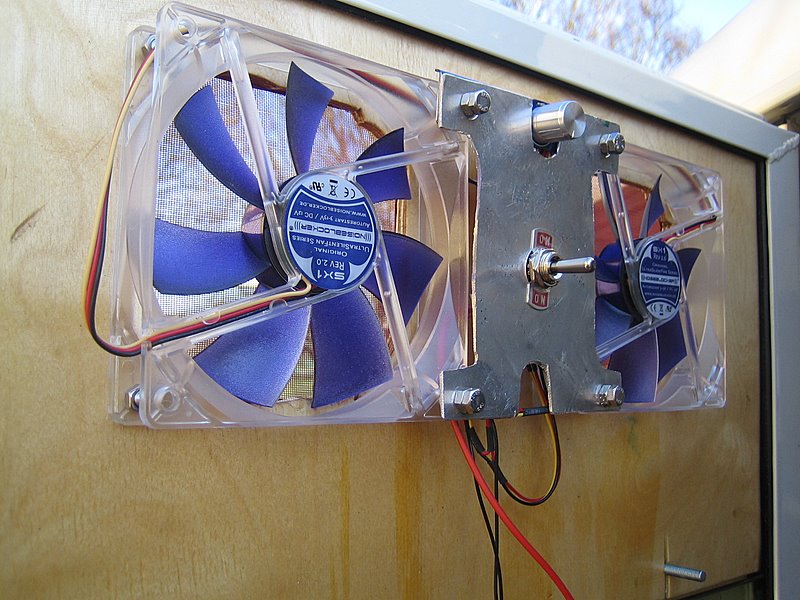

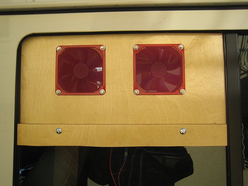

Eté 2008, en prévision d'un voyage où les moustiques sont porteurs du palu je m'inspire de ce qui précède pour monter une solution qui pourrait limiter la pénétration de ces bestioles dans l'habitacle.
Commande chez LDLC de 2 ventilateurs de PC silencieux avec la grille qui va bien et montage sur un chassis en bois qui s'encastrera une fois la vitre ARG baissée en lieu et place de cette dernière :
Vue d'ensemble
Vue d'ensemble
Vue rapprochée extérieure.
Afin de laisser à demeure et de pouvoir rouler malgré tout (meme s'il pleut), une bande velcro sera colée sur la platine en bois pour recevoir un cache en plastique souple.

Bilan :
Il y aura des nuits où il fera tellement chaud que la porte Ar sera ouverte. Mais le gain sera sensible, et meme si ça ne fait pas fuir la totalité des moustiques ( il aurait fallu 6 ventilos de plus minimum :D ) ça en limite les effets ;)
Les 2 ventilos étaient en fonctionnement de 19h à 6h30 toute les nuits. (il y a meme un variateur de vitesse :mrgreen: )
Sur 4 semaines de trip, ayant essuyé des températures allant jusqu'à 44°, la colle du double face de la bande velcro à renoncé à tenir de façon dégoulinante la dernière semaine à cause de la chaleur; sinon, RAS.
Prix de revient : moins de 40 € tout compris.
Vue rapprochée intérieure.
