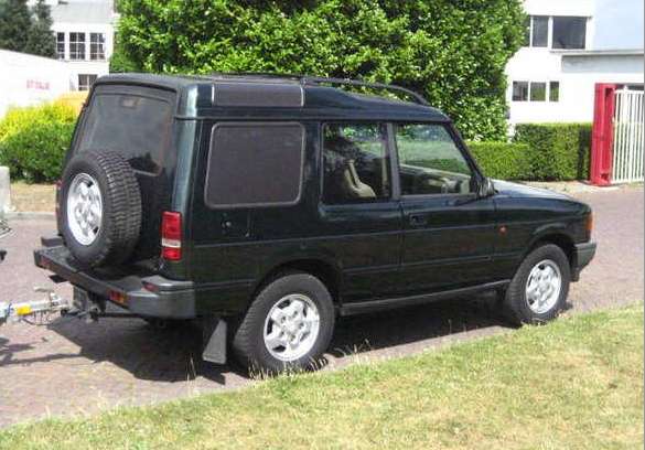

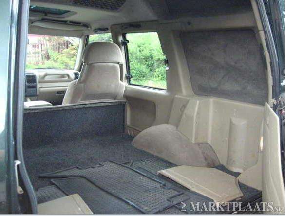

Bonjour a tous,
Pour information regardez sur http://www.marktplaats.nl
Discovery TDi Commercial 4WD Airco sept. 1998
Les photos valent des longes explications.............
a +
Re: Discovery CTTE
Les photos en direct ca sera plus simple...
Y'en a d'autres, même une version en 5 portes!
Sinon, je connais un disco 3 tdv6 en commercial, acheté neuf comme ca en France... véhicule de fonction!! y'en a qui s'emmerdent pas :lol: :lol: :lol:
