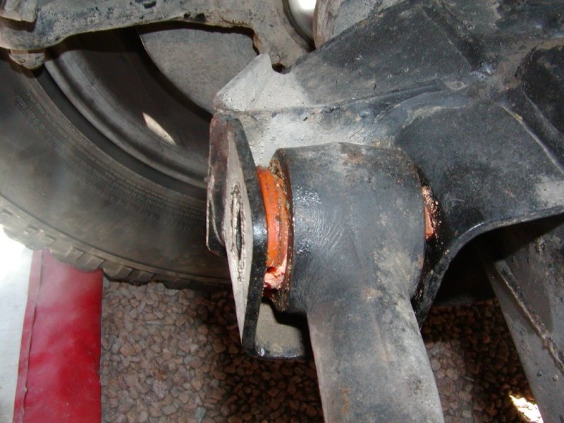

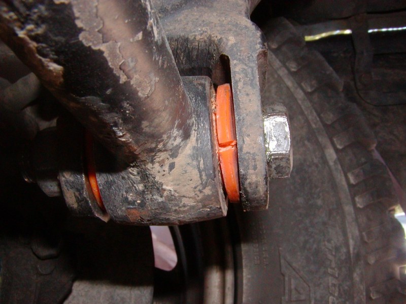

bonjour à tous
suite au remplacement de mes SB par du polybush de chez paddock ( http://www.paddockspares.com/pp/DISCOVE ... h_Kit.html ), après 15 km, j'ai eu le SB de la barre panhard coté pont qui à explosé.
De ce fait, le pont se ballade de gauche à droite sur 1 cm de jeu...
Et un des SB du AV droit s'est un peu fendu sur les extremités lors du serage au couple (180 N.M). Est-ce normal ??
J'ai serré le SB au couple à savoir les 88 N.M requis par le manuel atelier. Il y a d'autre précaution à prendre avec ces polybush ?
J'ai mis un peu de graisse avant enficher le SB dans son emplacement dans le tirant (ce qui semble recommandé avec la notice) et un poil de graisse dans le tube métallique. Faut-il aussi graisser les coté du SB qui sont contre le support de la barre ?
Merci de vos avis et conseils.

Pas de graisse pour les SBs ! Ils doivent être solidaires des portées.
S'ils bougent, usure rapide et à changer...
Pour faciliter le montage : liquide pour nettoyage des vitres, ça ne laisse pas de dépôt après séchage..

Pour celui qui a eclaté sous 15 Km, c'est un defaut du produit. La methode de montage n'y est pour rien.
Pour ce qui est de graisser les SB, ca ne m'empeche pas de dormir. Soit c'est du caoutchouc LR, et vu l'effort à passer pour le faire rentrer d'une part, et le jeu qui existe autour du boulon qui le tient, je serai trés surpri que ce soit le SB qui tourne dans son emplacement. Un coup de silicones, pour ne pas abimer le caoutchouc aide à rentrer.
Si c'est des polyurethane, la mise en place est plus facile, c'est vrai, mais je pense que la compression lors du serrage doit ratraper tous les jeux. Je pense meme que graisser le tube autour du boulon et le boulon lui meme doit retarder le moment ou la rouille solidarise l'un à l'autre, facteur de dechirement et de destruction du SB.
En tout cas, j'ai graissé les miens, caoutchouc et poly.

re bonjour à tous
effectivement je parlais de graisse pour les nouveaux SB en polyurethane. Je vais le changer avec celui du deuxieme kit que j'avis pris pour le range de mon père. on verra bien.
Mais pour le montage des polybush, avez-vous une methode spécifique ? un couple de serrage des boulons differents ? La doc fournie n'est pas très locace sur ces points...

La valeur du couple de serrage est donc celle de la doc constructeur.
La liaison est souple du fait de la présence des SB pas parce que l'on laisse du jeu.
Le serrage s'applique sur l'entretoise ou bague interne en acier du SB et donc il est le même que ce soit des SB en caoutchouc ou poly.nicolito a écrit : Mais pour le montage des polybush, avez-vous une methode spécifique ? un couple de serrage des boulons differents ? La doc fournie n'est pas très locace sur ces points...

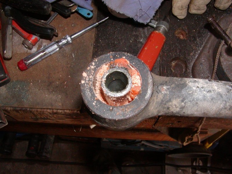

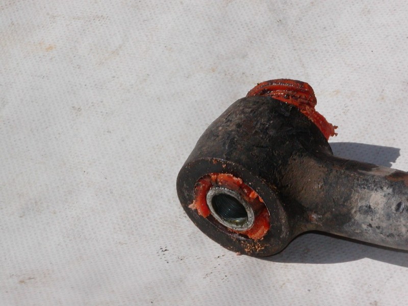

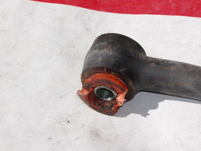

Bonjour à tous
Je poste un nouveau message pour vous vous présenter la piètre qualité des kit polyurethanes orange de chez Paddock, en effet je me heurte à des problèmes concernant la qualité de ces SB pour la barre panhard.
Comme vous le verrez sur les photos ci dessous, il suffit d'une dizaine de kilomètre pour retrouvé le SB dans cet état.. Et deja certains SB du tirant AV Droit commence à ce fendillé sur leurs bordures extérieures..
D'autres retours d'expériences sur ces SB ? Je vais repasser sur des SB genuine au moins pour la barre panhard...

Une dizaine de km seulement ? !nicolito a écrit : il suffit d'une dizaine de kilomètre pour retrouvé le SB dans cet état..
Ne me dis pas qu'après montage ils étaient encore en bon état et que 10 km de route à donné ce que l'on voit....

Absoluement, une petite route qui tourne bien à coté de chez mes parent ou j'ai remplacer les SB.The Pater a écrit : Une dizaine de km seulement ? !![]()
Après montage, visuellement aucune degradation visible. Après les tours d'essai celui coté pont était completement explosé et celui coté chassis s'est craquelé.
Ce sont ceux-ci: http://www.paddockspares.com/pp/DISCOVE ... h_Kit.html
Cependant ceux que j'ai recu, sont des FLO-FLEX.. (comme l'indique la fiche de montage fournie http://www.floflex.co.uk).
Est-ce que vous aussi c'etait cette marque ou bien du réel DEFLEX ??

Juste à voir comme ça sur les photos, tes douilles me paraissent courtes dans les silent block, ceci explique peut être cela....
Comment les as tu montés, manuellement ou en forcant avec de l'outillage ?
Surprenant celui qui part en poudre par contre.....
Balances les photos par mail à Paddock pour leur demander leur avis non ?

Monter avec les mains les 2 SB et en forcant avec les main la douille est rentré.Frédéric_Dept79 a écrit :Juste à voir comme ça sur les photos, tes douilles me paraissent courtes dans les silent block, ceci explique peut être cela....
elles sont meme plutot longue les douilles. il a fallu les raccourcir de 2 mm pour qu'elle puisse rentré correctement dans l'epaulement (sans jeu et sans trop forcer). Elles font 2 mm de plus que les SB d'origine et ce ne passe pas et si je force pour les faire rentrés, le SB commence à faire la tronche. A priori je ne suis pas le seul qui a eu à raccourcir legerement les douilles.
Le mail est partie chez paddock on verra bien. Pour info combien couterait un SB genuine pour la barre panhard ? J'essai d'appeler land rover mais depuis 2 jours y a personne au telephon..

Bonjour,En revanche le montage nécessite de la patience ET DE LA persévérancecar souvent le montage est rendu difficile par les épaulements latéraux des SB. , ceux ci ayant une tendance à s'écarter. (parfois obligé d'écarter les pattes de fixation et d'entrer "les tirants" avec un cric) . j'ai arraché au montage des petits bouts de polyurethane mais sans conséquence.
Ah là, c'est vrai que je n'ai pas eu de la persévérance jusqu'à "écarter les pattes de fixation" sur le pont , (j'aimerais connaître l'outil pour le faire, au vu de l'épaisseur de la ferraille à cet endroit), ni celles de la barre panhard pour que les douilles et silent bloc entrent.
C'est assez curieux car les silent blocs neufs, en caoutchouc, rentre dans les logements, et dans les pattes de fixation à la presse mais sans forcer, c'est le démontage en général qui pose problème.
D'autre part lorsque je compare un NTC6860 caoutchouc et polyuréthane, je suis sceptique sur le fait que les poly orange soient aussi durs que les caoutchoucs.
Le modèle caoutchouc comporte trois bagues métal concentriques et deux minces couches de caoutchouc entre les bagues. Le poly, une seule bague douteuse au centre. Avec le boulon qui va bien au centre, à la main, vous ne pouvez pas comprimer le silent bloc caoutchouc alors que vous déformez le poly dans tous les sens. Peut être que la fonction silent bloc est obtenue simplement pas les épaulements qui coincent dans les brides.
Autre remarque, le kit orange Deflex (ou Flo-Flex) vaut 54£HT. Le kit analogue en Polybush vaut dans les 130£HT, l'explication est peut être là.
A plus
Pour moi, le problème est résolu. Je reviens aux bons vieux silent blocs caoutchouc.
