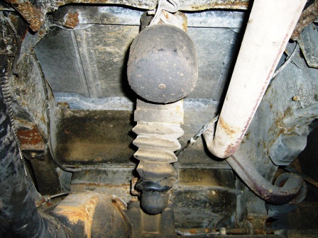

Le compensateur de charge sert à compenser la charge... c'est une lapalissade
Il se situe devant le pont arrière, fixé sur le triangle de suspension et le chassis. Il est censé compenser la hauteur du bahut lors de gros chargement.

le compensateur de charge est une composante du schéma originel des land rover Coil Sprung, issus du premier Range Rover.
Avec le recul, c'est une belle daube inutile qui mérite l'ablation pure et simple sans aucun état d'ame, les disco plus lourds et plus hauts en sont d'ailleurs dépourvu, c'est dire
L'idée était bonne mais le vieillissement et le cout de remplacement du "boge" est dissuasif, enfin c'est mon avis perso que je partage avec moi même

Salut Frédéric,Frédéric_Dept79 a écrit :le compensateur de charge est une composante du schéma originel des land rover Coil Sprung, issus du premier Range Rover.
Entierrement d'accord avec toi sur la chose et son coût. Les Disco I n'en n'ont pas ?

Je suis aveugle ou quoi, je ne vois pas de "A-Frame" sur ta photo !landlorraine a écrit :Le compensateur de charge sert à compenser la charge... c'est une lapalissade.

Non tu n'es pas aveugle, il ne reste que le Boge, plus de A frame.The Pater a écrit :Je suis aveugle ou quoi, je ne vois pas de "A-Frame" sur ta photo !landlorraine a écrit :Le compensateur de charge sert à compenser la charge... c'est une lapalissade.
Ca montre ce qu'il faut enlever

Salut,The Pater a écrit :Je suis aveugle ou quoi, je ne vois pas de "A-Frame" sur ta photo !landlorraine a écrit :Le compensateur de charge sert à compenser la charge... c'est une lapalissade.
Ne t'inquiéte pas pour ta vue ! J'ai pris cette photo lors de la pose d'un kit silentbloc. Le A-Frame était donc tombé.
