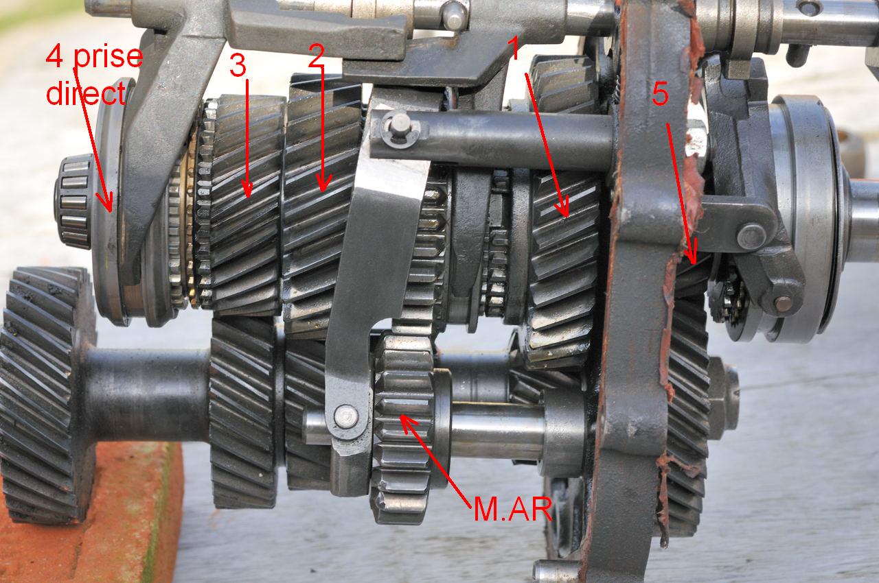

Le synchro de 4 et le synchro de 5 sont plutôt éloignés l'un de l'autre.....ce n'est pas le synchro de 4/5.

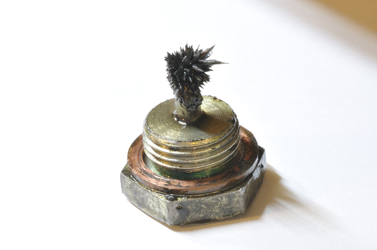

merci de te mettre a contribution, mais je pense qu'il ya a changer, car j'ai trouvé que le bouchon de vidange aimanté remplissait bien son office.... :mrgreen:

FARGO a écrit :merci de te mettre a contribution, mais je pense qu'il ya a changer, car j'ai trouvé que le bouchon de vidange aimanté remplissait bien son office.... :mrgreen:
Comme cela ?
rover17
Messages : 483
Re: boite de vitesse def 300tdi
Message non lu par rover17 »
Comme cela ?
c'est commun , non ?
Messages : 13979
rover17 a écrit : c'est commun , non ?
Oui.... si, quand on écrase avec les doigts, cela ressemble à de la poudre mélangée avec de l'huile.
Messages : 13979
The Pater a écrit :Le synchro de 4 et le synchro de 5 sont plutôt éloignés l'un de l'autre.....ce n'est pas le synchro de 4/5.
Une image (une BV chez LØLØ):

oui, ça y ressemble, mais je ne l'avais pas vu quand je l'ai acheté, juste quand j'ai vidange tout ce qui pouvait l'etre.comme je peux avoir une boite en meilleur etat je me proposais de demonter"la partie" touchée (on est naif quelquefois...)pour y remedier,mais je peux aussi quand le meccano va changer l'embrayage demonter la boite et l'ouvrir avant pour me faire une ideé.

Si cela y ressemble vraiment et que tu ne sentes pas de particules dur quand tu écrases ce qui est sur l'aimant avec le doigt, je ne vois pas la nécessité de démonter la BV pour cela.
