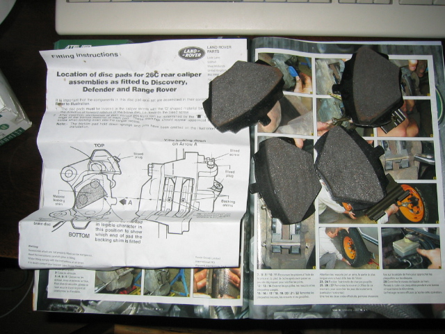

- Messages : 14007
Je me suis rappelé que j'avais des palquettes AR pour mon Def et qu'il me semblait bien que sur la notice, ces plaquettes concernaient le Def, le Range et le Disco.
Je suis allé voir et effectivement :
Vous pouvez voir que ces plaquettes sont pour Defender, Discovery et Range Rover. Il n'y a pas de connections de fil prévu et le mode d'emploi indique des points importants qui ne sont pas détaillés dans l'article de Univers Land.
Donc, soit il y différentes versions de Range et de Disco ayant ou non la connection, soit LR a abondonné la connection (cela apportait plus de problèmes que c'était une bonne idée), soit.....
On peut aussi noter que les plaquettes neuves de l'article sont des plaquettes qui ne sont pas d'origine LR. De plus le fournisseur "aftermarket" livre sans ressorts (appelation de l'article) neufs alors que LR livre des ressorts neufs.
Note la ref de mon ensemble plaquettes d'origine est : 1xSFP000150
Modifié en dernier par The Pater le 16/05/2009 17:59, modifié 1 fois.

Dans l'article d'Univers Land, je ne vois aucun fil, aucun palpeur.Je remarque juste sur la photo 7 (page 102) une patte en demi rond avec deux trous et deux pointes dirigées dans le sens radial du disque. Sur la photo, la patte chevauche légérement le disque.
Est-ce là la connection pour les fils ?
ben oui... enfin c'est ce qui reste des fils coupés
Question, les deux points sont-elles soudées ou collées ? En quel matériaux est la patte ?
Je n'ai pas la certitude, mais il semble que les deux points sont collées sur la patte en un matériaux non conducteur. Les deux points sont traversantes. Quand le disque touche les deux points, le courant passe. Je me trompe ?
réponse photo 9 : on voit bien les fils coupés à ras
Le voyant s'allume quand les deux fils entrent en contact avec le disque.
Les plaquettes neuves n'ont rien de prévu. La seule info intéressante qu'aurait dû donner l'article est la ref. du jeu de plaquettes sans palpeur. Peut être des plaquettes de Def ou de RR ancien modèle...
Pour le reste, rien à disséquer sous la main.
Mais il se peut que l'alarme soit déclenchée en cas de coupure, par usure, d'une liaison continue. Luxe puissance 2 ! Aucun courant de fuite sur la durée de vie normale de la plaquette. Le système étant géré par une boîte noire dédiée, c'est difficile à savoir. Mais probable à 99.99%. C'est ce que suggère le schéma électrique. En effet, dans ce cas, le témoin reste allumé une fois l'usure atteinte. J'imagine qu'avec un systèlme à un seul fil faisant masse, le voyant s'allume seulement au freinage, en disant "fume, c'est du belge" pendant que de toute façon on a les yeux rivés sur le ravin qui approche plutôt que sur le tableau de bord !
Vais essayer de passer un coup d'ohmmètre sur ce qui reste des fils, pour voir.

Il y a 15 ans, les séries 3 de BMW c'était pareil que les Safranes....et il y avait des Safranes qui dépassaient le 300 000 balles. Sûr que BMW n'est pas un exemple à prendre....
Mais il semble, a la vue des plaquettes en ma possession (voir la photo ci-dessus) que LR ait abondonné l'idée de cette double connection....(juste une petite pointe, pas méchant....ne pas le prendre mal svp)
Pour ce qui est des joints de piston, oui, jf a raison, c'est leur élasticité qui fait le rappel du piston.
Ils ont très probablement abndonné ces palpeurs...
La réponse est presuqe évidente...
Avant, c'était de l'amiant. Matériau isolant.
Maintenant c'est du métal fritté, conducteur.
Et sur mon parts catalog, il y a deux ref en garniture amiante (donc un côté avec palpeur, un côté sans)
Et on trouve une référence "non asbestos", donc métal en toute logique, avec montage indifférent, et SANS PALPEUR.
Ca semble se tenir, comme raisonnement...
