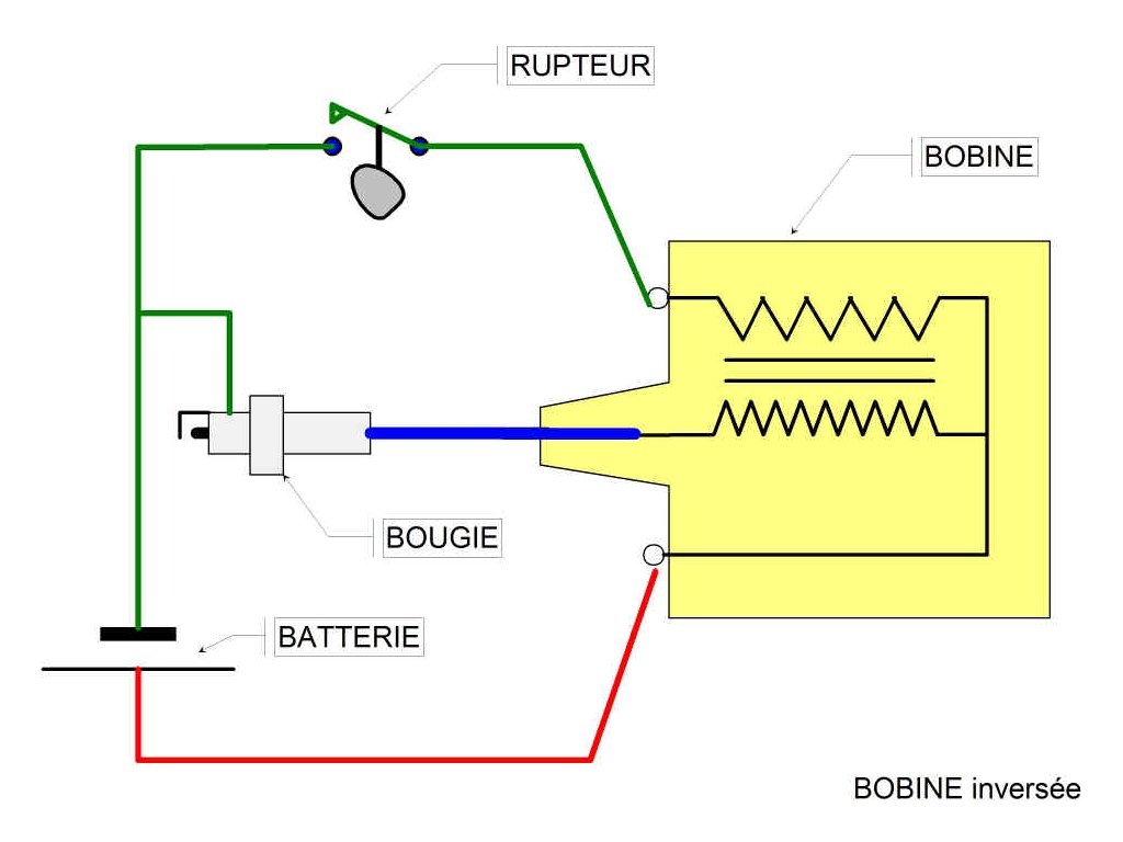

disco200tdi
Messages : 755
Localisation : Meuse
Re: Bobine d'allumage qui chauffe
Bonsoir, :D
Comme cette histoire d'inversion me turlu.. euh.. m'interpelle, j'ai fait ce que suggère Feub: un schéma.
Et je ne vois pas pourquoi, il n'y aurait pas d'étincelle.
Si toutefois on part sur le principe que la bobine n'a pas d'électronique embarquée.
:roll:
branchement inversé
branchement inversé
branchement normal
branchement normal

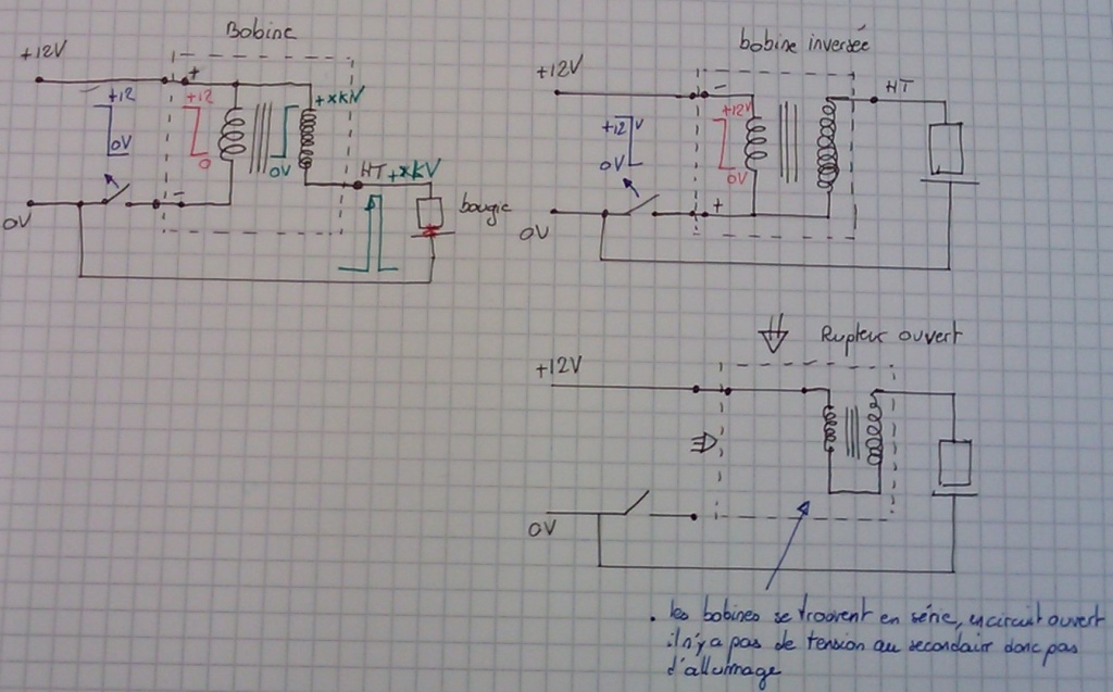

Messages : 2191
En traçant le schéma, c'est encore plus simple.
En Bleu, la variation de tension avant la bobine
En rouge la variation de tension dans le primaire de la bobine
En vert la variation de tension (pic de haute tension) dans le secondaire.
Si la bobine est inversée, lorsque le rupteur s'ouvre, les deux enroulements n'ont plus de masse, ni de pole + communs.
Donc contrairement à la polarité normale où le secondaire a toujours son pole + donc il y a génération de la haute tension qui se dissipe via la bougie, dans le cas inversé, les enroulements sont en série et se comportent comme une seule et même bobine donc pas de haute tension par effet de champs induit.
Il peut y avoir un effet extrèmement transitoire mais théoriquement trop faible pour générer une étincelle d'allumage.
Ce coup ci, c'est clair :shock:
