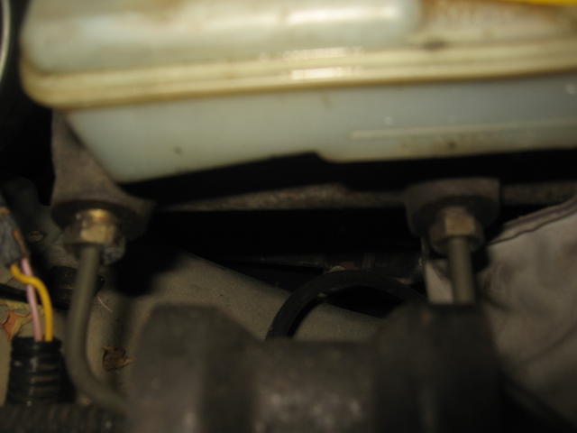

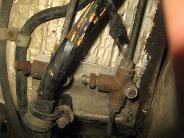

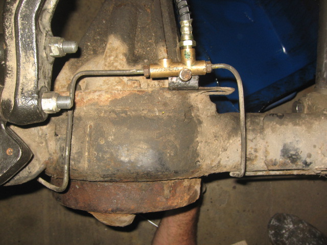

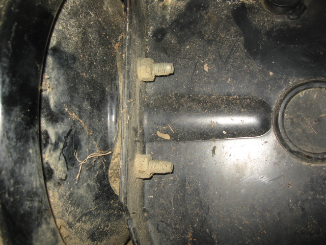

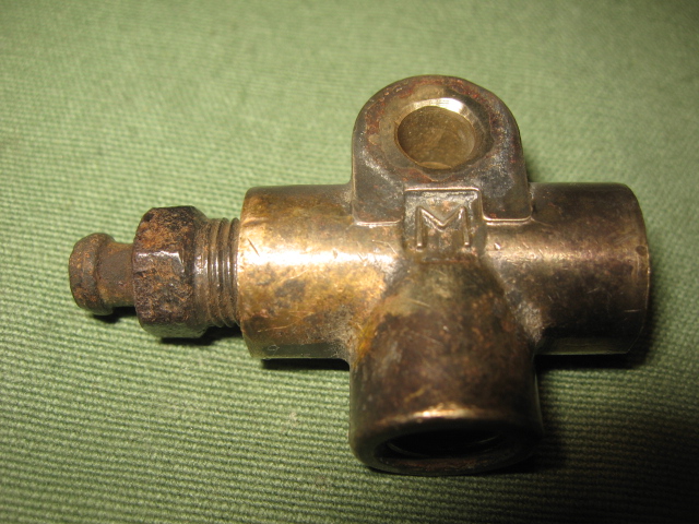

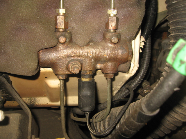

Salut, quelques photos pour illustrer ce thème :
1)Tout d’abord, ce que beaucoup de monde appel a tord le répartiteur de frein avant arrière. En fait ce truc, sert à visualiser une différence de pression entre le circuit avant et arrière. Cette différence ne peut être dut qu’à une fuite de liquide de frein soit sur circuit avant, soit sur le circuit arrière. Cette fuite est signalée au tableau de bord par un voyant. Le contact du voyant est commandé par un petit axe coulissant muni de deux joints spi à chaque extrémité et d’une encoche au milieu. Chaque extrémités de l’axe est en contact d’un coté avec le circuit de freinage arrière de l’autre avec le circuit de freinage avant. Dans l’encoche au centre il y a le levier de commande du contacteur du voyant que l’on devine sous sa protection caoutchouc. Lorsqu’il y a plus de pression d’un coté que de l’autre l’axe se déplace le petit levier sort de l’encoche et donc pousse sur le contacteur. Le contacteur établi la liaison électrique entre les deux fils, le noir liseré blanc et le noir alors le voyant s’allume. Ces deux fils on la même fonction et les même couleurs sur les nouveaux lands, ceux équipés de frein à disques mais qui visualise une perte de liquide par contacteur situé dans le bouchon du bocal sur le maitre cylindre de frein.
Là plusieurs possibilités :
a)On monte des freins à disques à l’arrière sans se posé de question et on laisse tout comme ça. Déjà vu plusieurs fois, les proprios ont l’air satisfait.
b)On monte des freins à disques et le système de répartition qui va avec, dans ce cas on perd le système de commande de visualisation de perte de liquide de frein. Donc on va à la casse on récupère un bouchon de bocal avec contacteur qui se monte sur le bocal du land et on rapatrie les deux fils dessus. Attention à la longueur certain touche le fond avant même d’amorcer un filet. Je crois que le Peugeot 205 se monte dessus.
c)On monte les freins à disques, le répartiteur et le maitre cylindre qui va avec. Dans ce cas il faut aussi ramener ces deux fils au bouchon du bocal d’origine land.
2)Voilà aussi ce que peut devenir le « contrôleur de répartition ».
3)D’ailleurs à ce sujet, pour se dépanner en provisoire d’une fuite sur un cylindre de frein, d’un étrier ou d’une durite, on peut récupérer la vis de purge du coté incriminé et boucher le coté de la fuite sans sacrifier la durite en utilisant la vis de purge placée sur le T de répartition au niveau du pont.
4)Position du répartiteur.Banjo arrière de Disco de 91 utiliser pour réparer un 90 Td5 de 2007. Toute la mécanique et le circuit de freinage du 90Td5 2007 on été monté dans le banjo sans soucis.

Il y a répartiteur et répartiteur :
http://www.landroverfaq.com/viewtopic.p ... r+freinage
Tiens au fait, j'attends toujours le "répartiteur", pardon, le correcteur bypass de pression de JMP pour autopsie..... :wink:

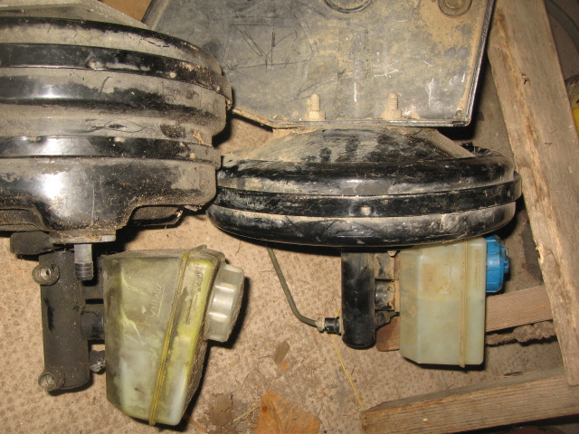

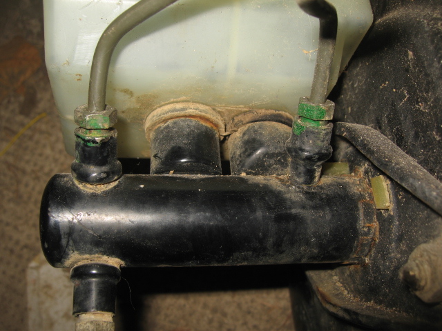

1) Les deux maitres cylindres : Disco de 91 à gauche, 90 200Tdi à droite. Les deux sont prévus pour la commande des freins à disque à l’arrière. On peut voir la différence des mastervacs. Les systèmes de fixation des mastervacs au pédalier ne sont pas les mêmes, les pédaliers non plus.
Les bouchons des réservoirs de liquide ne sont pas d’origine, celui de gauche vient d’un 110 de 86 sans contacteur,celui de droite, d’une Peugeot.
2) Maitre cylindre Disco à 4 sorties : 2 pour l’avant, 2 pour l’arrière.

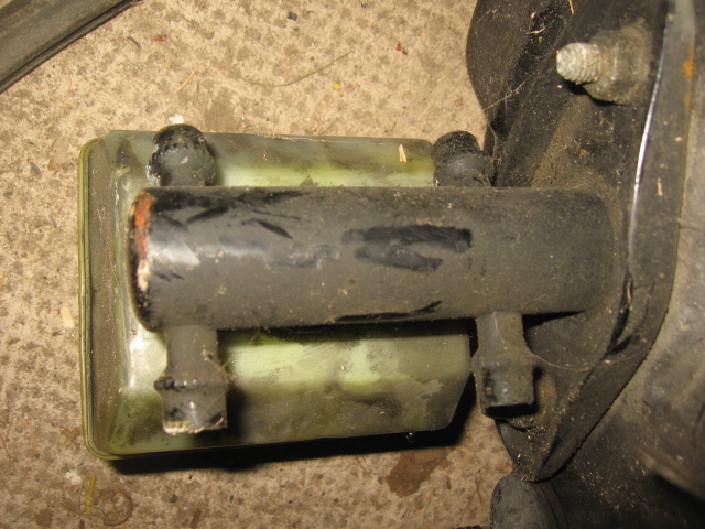

3) Maitre cylindre de Def à trois sorties : 2 pour l’avant, une pour l’arrière. On peut voir aussi sur la photo la division du réservoir de liquide de frein et les deux entrées de liquide de frein une pour l’avant une pour l’arrière.

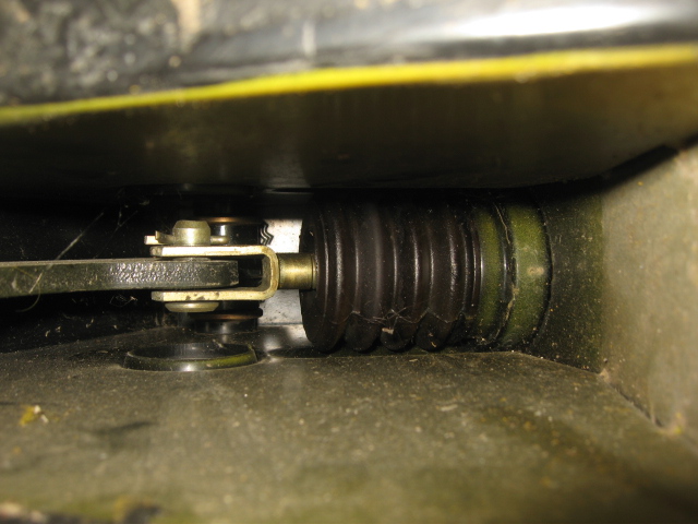

4) Soufflet de l’axe de commande et fixation du mastervac, 2 écrous pour le disco.
5) Soufflet de l’axe de commande pour le def. Les systèmes de fixation à la pédale ont l’air identique sur les deux modèles.
6) Système de fixation du mastervac sur le pédalier du Def, 4 écrous.
7) Maitre cylindre de 110 de 1986 avec pont arrière équipé de frein à tambours. La question que je me pose c’est sur la quantité de liquide poussé sur la partie arrière ? est-ce la même pour les cylindres de roue des freins à tambour et celle des étriers ?
8 ) Là il n’y a que deux sorties. Pour la répartition du circuit de freinage aux étriers avant, il y a un T fixé sur le support de ressort d’amortisseur avant droit coté compartiment moteur. Donc prévoir les durites en cas de changement du maitre cylindre. Lorsque j’avais commandé les deux durites neuves pour ce maitre cylindre chez Land Rover, j’ai eu un délai 3 semaines, ils m’ont dit que j’avais eu de la chance de les obtenir car elles ne sont plus fournis dans le réseau, il y a de ça deux ans.

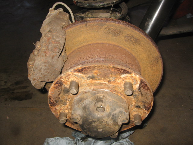

9) Frein à disque sur pont arrière de disco monté sur un 90.
10) Intérieur vide du pont de Disco aucun intérêt ici. L’intérêt de cette photo ce sont les deux oreilles à gauche servant à la fixation de l’étrier.

LØLØ a écrit : 2) Maitre cylindre Disco à 4 sorties : 2 pour l’avant, 2 pour l’arrière.
Ah nan!! y'a qu'un tuyau qui va a l'arrière, sauf si y'a l'ABS, hors la c'est un maître cylindre sans l'option ABS... :mrgreen:
Y'a 2 tuyaux pour le circuit primaire et 2 pour le secondaire, et le pont arrière est repris sur le circuit primaire uniquement (ou l'autre, je sais plus! :mrgreen: )
Les étriers avant recevant les deux circuits chaqu'un...
LØLØ a écrit :3) ............... On peut voir aussi sur la photo la division du réservoir de liquide de frein et les deux entrées de liquide de frein une pour l’avant une pour l’arrière.
C'est la même chose sur celui du disco... Sauf que c'est circuit primaire et circuit secondaire :mrgreen:

Feub a écrit :Ah nan!! y'a qu'un tuyau qui va a l'arrière, sauf si y'a l'ABS, hors la c'est un maître cylindre sans l'option ABS... :mrgreen:
Exact :wink:
voir ici : http://landroverfaq.com/albums/vrac/fre ... .sized.jpg

LØLØ a écrit : Bien vu le petit schéma, mais cela défis toute ma logique, étonnant la division du circuit de freinage. Le piston du circuit arrière du maitre cylindre doit donc pousser une quantité de liquide plus importante, pour un même déplacement de pédale que le piston avant.
Aucun problème puisque c'est la pression créée dans le circuit arrière qui pousse le piston avant. Donc égalité de pression avant et arrière.
Reste que le système est prévu pour que s'il y a une fuite sur le circuit arrière le piston arrière pousse le piston avant mécaniquement.
Si tu changes quelque chose aux frein arrières de telle façon qu'il y ait besoin de beaucoup plus de déplacement du piston arrière (du maitre cylindre), pour obtenir la pression pour lequel le système est prévu avant qu'il pousse mécaniquement le piston avant, alors tu as un problème.
Il faudrait pouvoir comparer course et diamètres des pistons cas disques et cas tambour en configuration de freinage.
Mais il y a peut être un moyen plus simple. Les maitres cylindres de Def 200 Tdi et de 300 Tdi sont-ils différent ? Si réponse négative, c'est bon.
