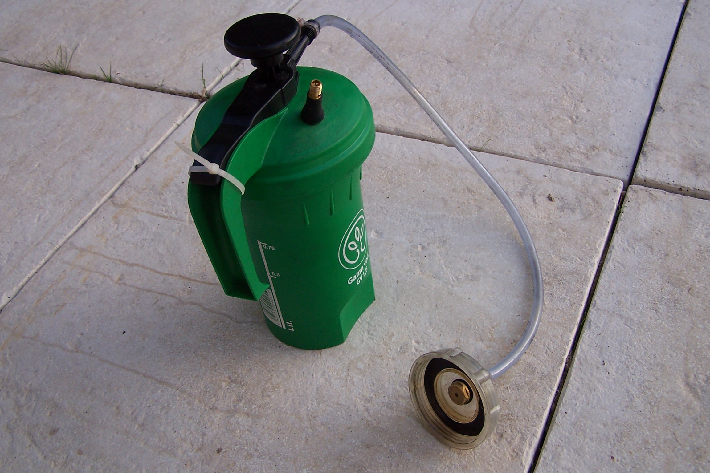

voilà pas plus compliqué..une vue de l'ensemble
le serflex autour de la poignée, servant évidement à tenir la poignée ouverte pour laisser passé le liquide, peut être remplacé en faisant un trou par petit boulon de 4 mm et une vis papillon par exemple.. :lol: mais bon vue que j'avais que des serflex sous la main...

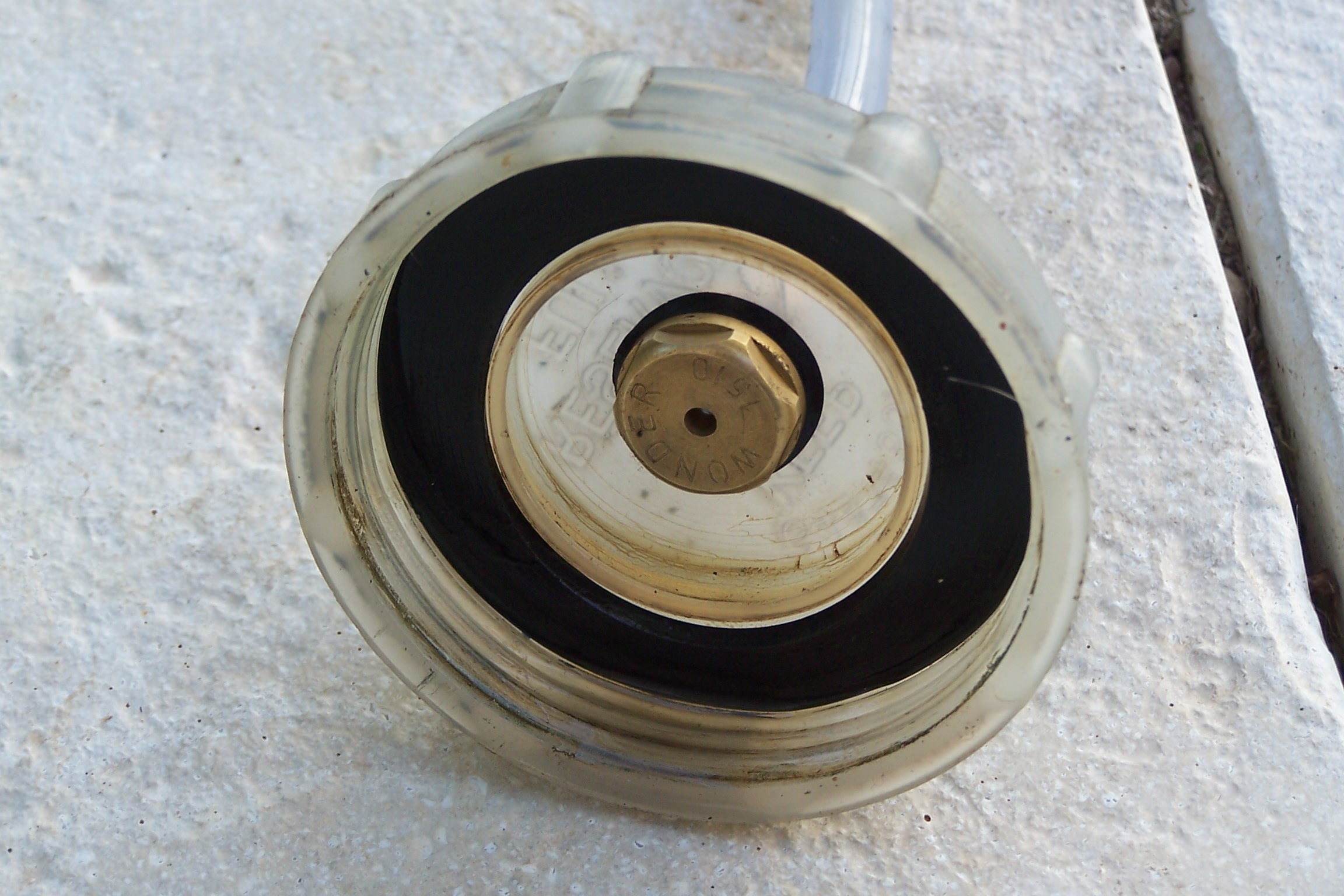

une vue d'un bouchon de bocal de frein (pour ma triumph, n'ayant rien d'autre à me mettre sous la dent........pour l'instant) :mrgreen:
trois possibilités s'offre à vous,
pomper avec la pompe intégré au pulvérisateur pour mettre en pression ou
raccorder la valve du couvercle du pulvérisateur à une valve d'une roue, en ayant pris soin de la dégonfler en dessous de 1,4 bar ou
brancher un compresseur régulé entre 1 et 1,4 bar maxi.
vous voilà maintenant équipé pour purger toutes les voitures de votre quartier... :mrgreen:

oui et non Klug, pour la bonne et simple raison qu'il sera difficile d'assurer une étanchéité sur un bouchon en alu (alliage) sur la faiblesse de l'épaisseur du dit bouchon. En effet pour que l'étanchéité soit bonne avec une valve standard, il faut au moins 1 / 1.5 mm d'épaisseur, ce qui n'est pas le cas des bouchon alu. (j'ai fait l'expérience)
d'autant aussi, que pour "tirer" la valve sur un bouchon en alu, ben tu as ton bouchon qui se déforme comme un caramel mou :mrgreen:
d'où l'interet de la valve acier et des joints fibre ou gaz.. :wink:
maintenant au prix d'une valve acier, elles peuvent rester à demeure sur les différents bouchons....
