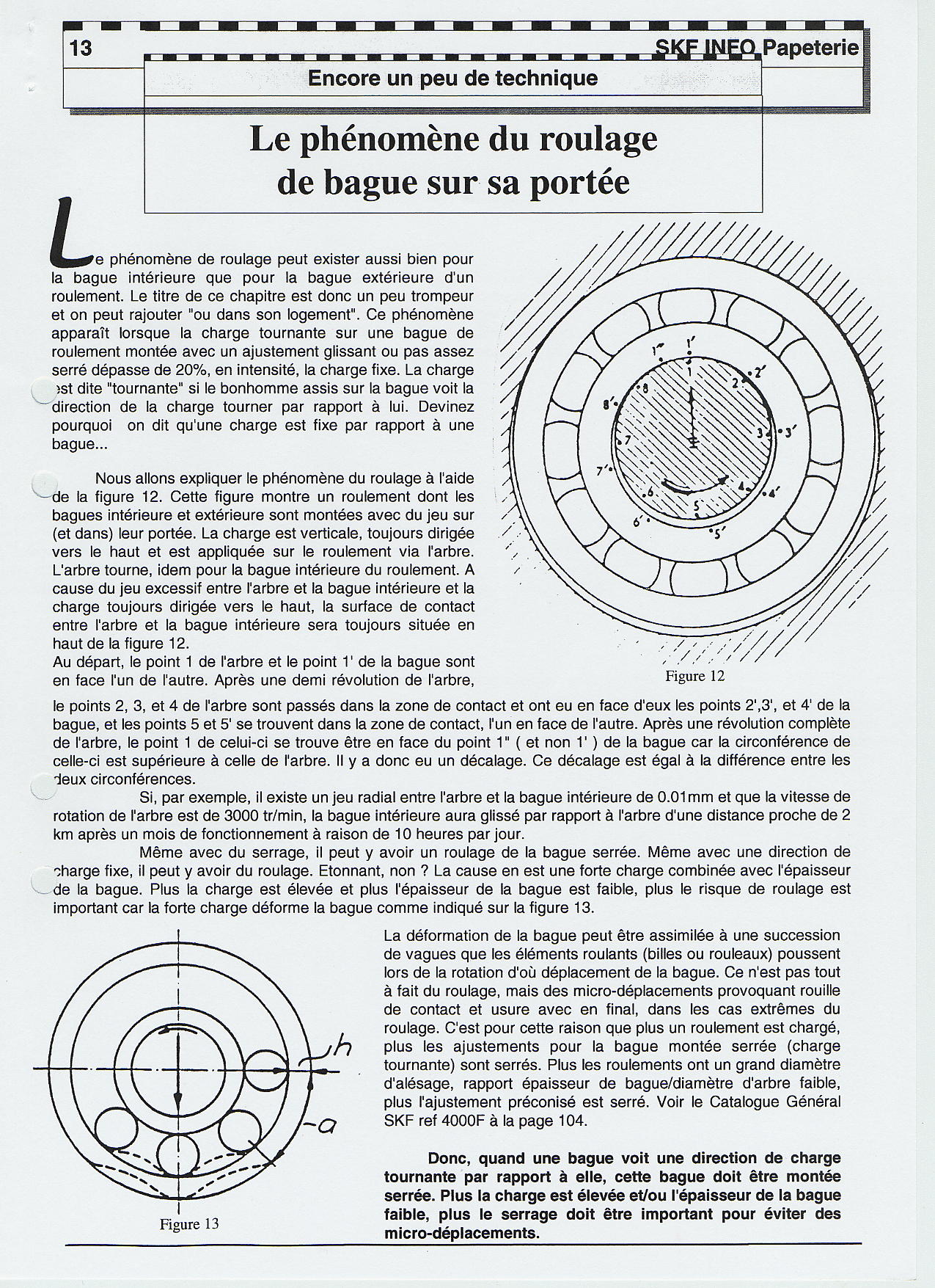

kebir31 a écrit :mais dans ce cas n'y a-t-il pas le risque que la bague interne se mette à tourner sur l'arbre ???
Exactement.
Et si elle ne tourne pas, il y a un fort risque de rouille de contact et d'usure.
Un peu de lecture :
Note que la manuel d'atelier indique qu'il faut un extracteur pour démonter ce roulement.
Messages : 2315
Re: Autopsie d'une LT230T
:shock: c'est effrayant . Arrête un peu de nous pourrir les journées avec des trucs comme ça :D

pour moi l'explication de l'extracteur, c'est un peu comme pour la poulie-damper du vilo. ça peut venir à la main, mais pour pas se faire mal, on utilise un exctracteur.
Normalement l'écrou est censé être serré assez fort. or sur les deux que j'ai démontés, l'écrou n'était pas serré, et on pouvait faire glisser la bague interne de roulement sur l'arbre (écrou en place).
Je ne comprends pas pourquoi il y a cet écrou. pourquoi si le roulement est emmanché en force (tu noteras que sur la manuel ils parlent d'un outil pour le rentrer, mais pas de presse (???) ) avoir besoin de cet écrou?

kebir31 a écrit : Je ne comprends pas pourquoi il y a cet écrou. pourquoi si le roulement est emmanché en force (tu noteras que sur la manuel ils parlent d'un outil pour le rentrer, mais pas de presse (???) ) avoir besoin de cet écrou?
Même si on a un montage avec ajustement serré, on met un arrêt axial par sécurité.
Il peut y avoir perte de serrage si l'ajustement est trop faiblement serré (roulement au maxi et arbre au mini de la tolérance) ou, tu peux y avoir perte de serrage après une détérioration du roulement (écaillage fissurant par exemple).

je ne comprends toujours pas: sur tous les autres roulements coniques à rouleaux des boites LR, il n'y a pas cet arrêt axial... et comme par hasard ceux-là ne sortent pas tout seuls ...
Messages : 13985
kebir31 a écrit :je ne comprends toujours pas: sur tous les autres roulements coniques à rouleaux des boites LR, il n'y a pas cet arrêt axial... et comme par hasard ceux-là ne sortent pas tout seuls ...
C'est vrai qu'il y a certains positions....
Montage économique :mrgreen: , mais il est vrai maintenant que j'y pense après ta remarque.....
Enfin soit, l'important est qu'il y ait une serrage suffisant entre la bague intérieure et l'arbre pour éviter a rouille de contact et/ou le roulage.
