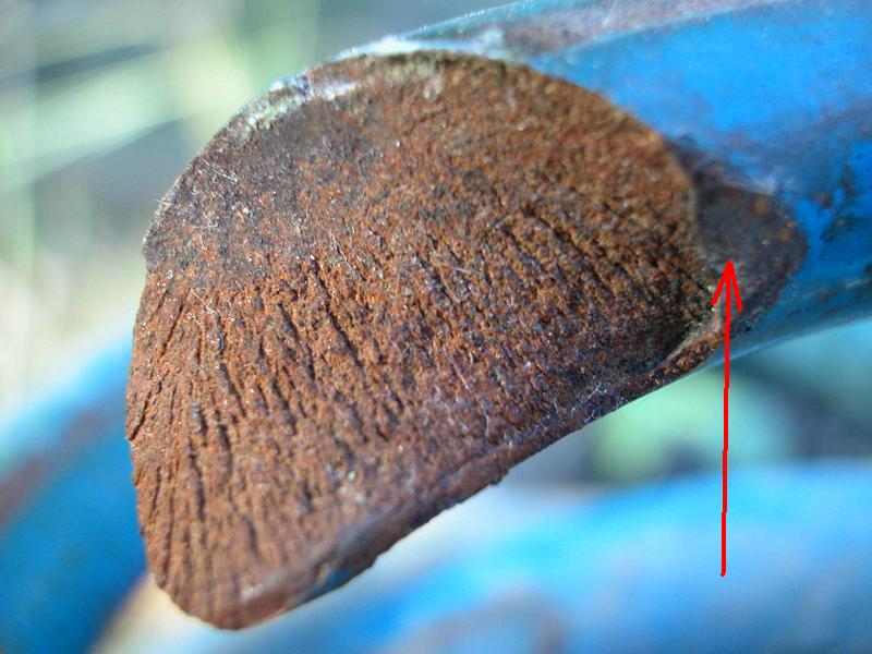

Bonjour ; voici quelques photos de la réparation que j'ai effectuée ; les ressorts sont les mêmes, des Bearmach 2101 plutôt destinés au 130 : Je n'ai vu aucune indication de côté, les 2 étaient de même hauteur.
Je rappelle que les anciens ressorts avaient 5 ans, 120.000 km et qu'ils avaient été durement traités.
Quelques constatations :
Le neuf est plus long d'environ 5 mm ; Est-ce à dire que l'ancien s'est affaissé de 5mm en 5 ans ???
La cassure s'est faite en biseau, je n'en connais pas la raison.
Une fois les nouveaux en place, la caisse s'est trouvée rehaussée de 1 cm (du côté sain...), les hauteurs étant maintenant de 480 mm à G et de 495 à D;
J'en ai profité pour durcir le réglage des amortisseurs Koni (60.000 km), j'en suis maintenant à 1,5 tour sur les 2,75 disponibles

Je crois avoir lu que les ressorts hélicoïdaux étaient fabriqués à la main ; si c'est le cas, une différence de 5 mm serait explicable. Il m'a semblé aussi, mais c'est difficile de le mettre en évidence sur une photo, qu'il se produit une déformation du ressort qui fait que la base n'est plus tout à fait perpendiculaire au corps.
Pater, que penses-tu de la cassure ? Y vois-tu une explication de la survenue de cet incident tout de même assez rare ?
Messages : 14030
Re: Réparation de fortune d'un ressort avant
colombin a écrit :Je crois avoir lu que les ressorts hélicoïdaux étaient fabriqués à la main
Au Pakistan peut être......
En Europe, chez les fabricants de ressort, la tolérance sur la longueur à vide est bien, bien, bien plus faible
J'ai eu exactement le même faciès de rupture sur le ressort de suspension de ma BMW2002 et j'en ai vu d'autre similaires. Le faciès est dû au fait que le fil du ressort n'est pas soumis à une torsion pure, mais à une torsion et un flambage combinés.
Les causes peuvent êtres multiples et sur ta photo, on ne voit pas bien le point de départ. Faudrait faire une photo macro, voir, peut être utiliser un microscope.

Pater, sur ces photos macro, on distingue nettement des anfractuosités transversales, perpendiculaires à l'axe, qui pourraient témoigner de la fatigue du métal qui aurait forcé d'un côté puis de l'autre avant de se rompre ; qu'en dis-tu ?
http://i33.tinypic.com/v60k90.jpg
http://i34.tinypic.com/161cjgm.jpg
Messages : 14030
Est ce que tu peux faire quelque chose de net après avoir enlevé le restant de peinture là où c'est indiqué par les flèches ?
Les anfractuosités transversales permettent de se faire une idée de la propagation de la fissuration. AMHA, le point de départ se trouve pas loin d'où indique les flèches.
