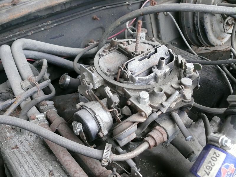

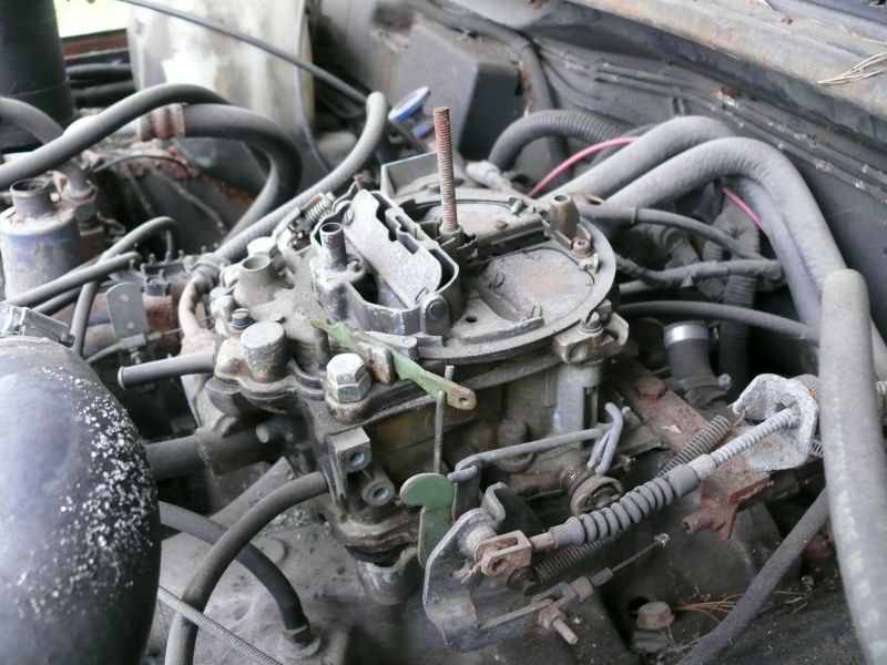

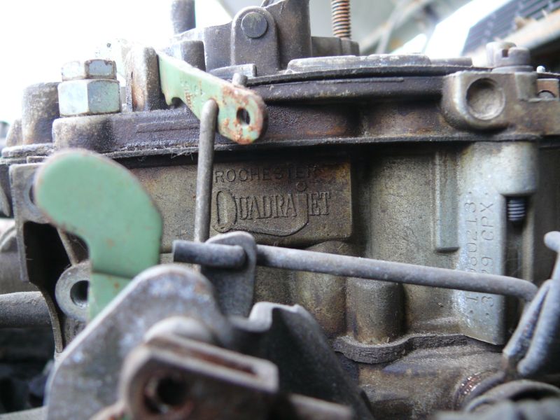

Re: V8 3.5 carbu qui broute
Il me manquait quelques bébelles pour refaire mon range de 84.
Je vais m'y mettre cet été.
J'ai trouvé un 89 complet, qui marche avec un kit carbu.
Comme les strombergs sont difficiles à régler, j'envisage de mettre le kit carbu.
est ce que quelqu'un connait ce carbu ?
rrquebec
rrquebec

- Messages : 6211
Salut, attention dans ce domaine, il ne faut pas se fier a la première vue, mais regarder un par un les contacts en commençant par celui qui vient de la bobine. Ce n'est pas un peu d'oxydation qui empêche la T.H.T de passer, mais parfois les âmes centrales de câbles, sont complétement décomposé sur un voir deux centimètre, la c'est mort. Avec une aide fait un essais dans le noir complet. L'aide tourne la clef et toi tu regarde si il n'y a pas d'étincelles ( ou arc électrique) au niveau des fils T.H.T ( Très Haute Tension ) fils de bougie et bobine. Tu peux avoir des pertes dut a une porosité des câbles, ainsi matérialisée. A première vue ils semblaient pourtant parfait.legecko a écrit :( a première vue il semble parfaitement OK)
