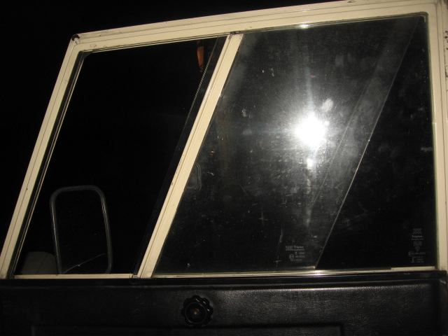

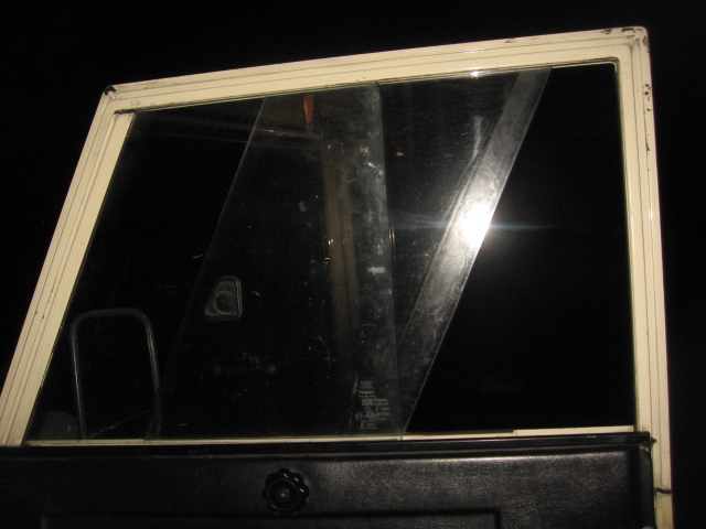

Salut Pater, le choix de la photo n°1 n'avait pas été fait au hasard, on voit bien les 2 vitres légèrement coulissées. Photo 8 et 9 il y a bien deux rails. C'est l'une des qualités principale de ces vitres contrairement à celle des séries. Je dirais même plus, l'une des évolutions majeures depuis 1948 tant attendu pendant 35ans. Un petit rab de photo de nuit, avec les reflets du flash on distingue bien les parties ouvertes ou fermées afin que tu te rendes mieux compte:
1) Fenêtre civile. La plus grande partie celle biseautée que d'un coté, coulissée vers l’avant. Ou position coude l'été 8)
2) La partie avant celle biseautée des deux cotés, coulissée vers l'arrière. Position du fumeur :sm24: , mais un peu moins ouverte cependant.
3) Position coude dehors, version hiver. Remarques le petit triangle de plastique noir sur la vitre, il permet de mettre le doigt pour coulisser la partie avant.

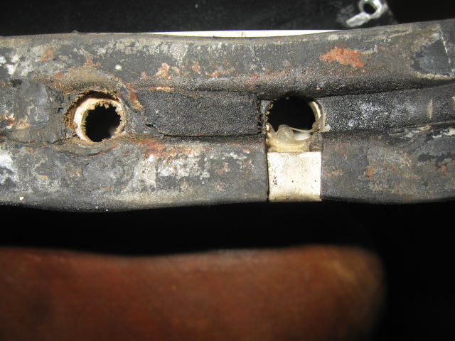

1) Filetage débouchant que l'on peut découvrir sous le réglet. Mets un coup de WD 40 tous les soirs et démontes le ce week-end.

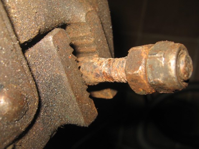

2) Deux solutions pour enlever l'axe, voir la conjugaison des deux: Pince à griffe, ou écrou contre écrou. Cet axe était bien rongé...
