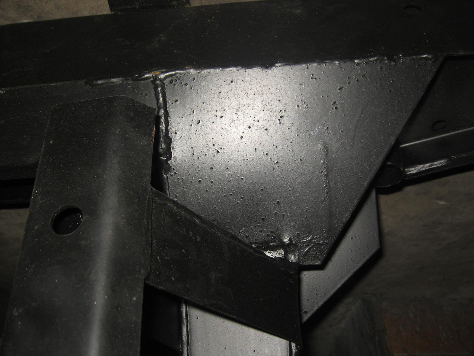

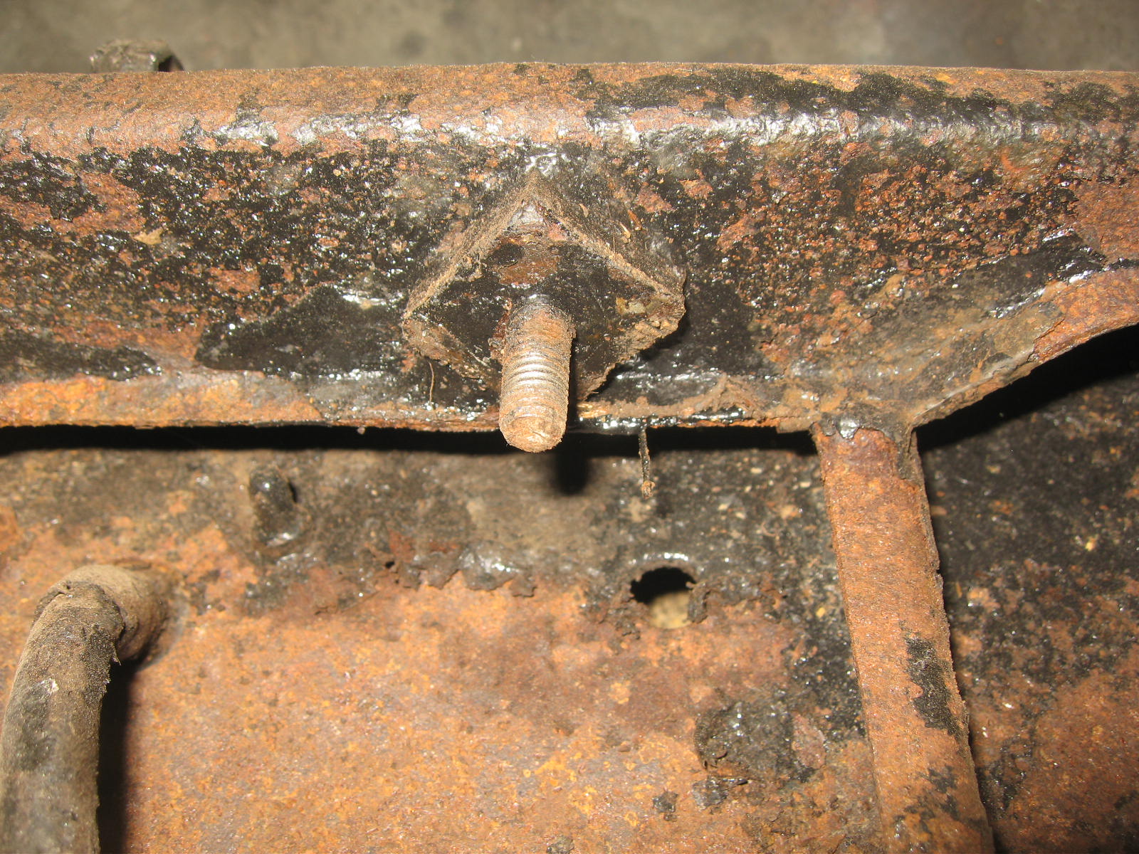

Tu peux arriver à changer la traverse arrière sans tout démonter. Bien au contraire, c'est plus simple si tu conserve la benne. Le tout c'est de prendre le bon modèle et de couper au bon endroit. En faite les fixations de la benne arrière à la travers te seront très utiles pour positionner la nouvelle traverse. Il faut prendre la traverse avec les colles de signe, c'est ce que j'entends par bon modèle. Tu choisis ainsi le lieu de jonction entre, nouveau et ancien châssis, de manière à avoir la place de souder autour. Maintenant, pour ma part si c'était à refaire, je ne choisirais pas forcément un modèle correspondant à l'année de mon véhicule, mais par exemple un modèle qui me permettrait de monter un réservoir plastique. Ensuite choisir une marque adaptable ou de l'origine ? La ferraille d'origine n'étant pas beaucoup plus chère que les modèles adaptables, je te conseil l'origine, beaucoup mieux finis et plus solide. Land Rover détaille tous les bouts. Pour ce qui est de la finition, les photos parlent d'elles même:
1) L'ancienne traverse. Vois ou est situé la coupe. Attention au faisceau qui passe dans le longeron droit. Soit tu prévois un câble acier au bout duquel tu fixe bien le faisceau pour pouvoir tiré dessus une fois la nouvelle traverse en place. prévoir de sortir l'aiguille avant soudure. En lovant au max le faisceau au fond de la partie de longeron conservé, pour qu'il y en ai le moins possible qui passe par le trou de l'avant, car lors du tirage cela abime. N'hésites surtout pas a :souder des fers plats ou autre bout de ferraille pour faire des gabarits que tu boulonnes à l'ancienne traverse avant de la découper si tu démonte la bennes. Cela évite bien des soucis d'ajustement ou d'alignement au remontage... 2)Là tu vois les entretoises de renfort, super galère pour faire passer le faisceau. Personnellement j'ai fait passé le faisceau au dessus du longeron. 3)Décapage à la disqueuse de la zone de soudure. Il faut bien sur trouver une partie saine. 4) Principe permettant l'emboitement de la nouvelle travers ou plutôt longeron sur l'ancien. Serre joints bienvenu. 5) Séries de photos permettant de comparer ancien et nouveau, Je vous laisse juge...

24) La dose. Une fois que tu as fait les soudures de coté et de dessous, tu peux désolidariser la benne de la traverse neuve et légèrement lever la lever avec un cric, pour te donner un peu plus de place pour souder sur le dessus. Cela dépend beaucoup de l'endroit ou tu coupe. La différence de prix entre la traverse arrière complète et la courte n'est pas énorme. Mais le gain de temps et de misère est énorme, si tu peux bien choisir la zone de coupe. Même si tu dois couper dans une zone apriori saine du châssis, ce n’est pas grave, qui peut le plus peut le moins.
25) Mise en place et en pression de la traverse avec des sangles à cliquets pour l'emboiter au mieux.
