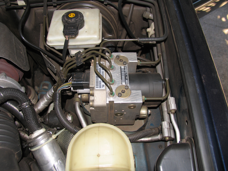

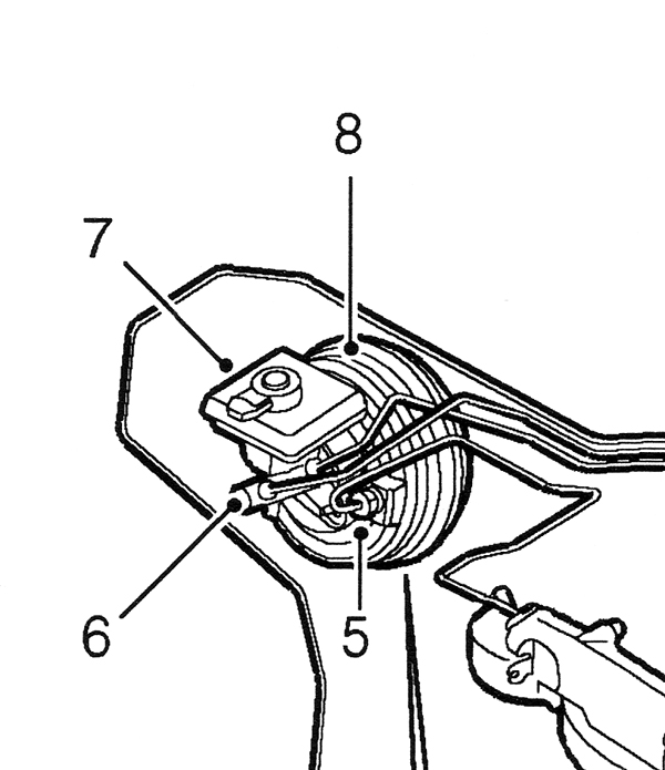

Je connais 2 montages pour les véhicules avec ABS: sur les ranges classics, c'est une pompe électrique qui fait l'assitance, et le 'maitre cylindre' est une énorme usine a gaz avec des fils partout, sur d'autre marques, et il me semble sur un land mais je sais plus quel modèle, le maitre cylindre reste le même ainsi que l'assistance, mais il y a en plus ailleurs (et pas forcément a coté) un bloc en alu qui reçoit les tuyaux de frein.
Donc il faudrait voir quel est le montage sur un disco II !
Re: problème de freins sur disco II
Merci beaucoup pour ces infos et photos
Effectivement c'est le montage avec ABS (photos) qui est quand même classique , mais c'est une panne inquiétante

Merci JH987 poiur les photosCELRY a écrit :Salut
Je continue à chercher
et merci
Il y a une pompe à vide sur ce machin ?
Pas  de pompe à vide,la dépression est captée directement sur le collecteur d'admission

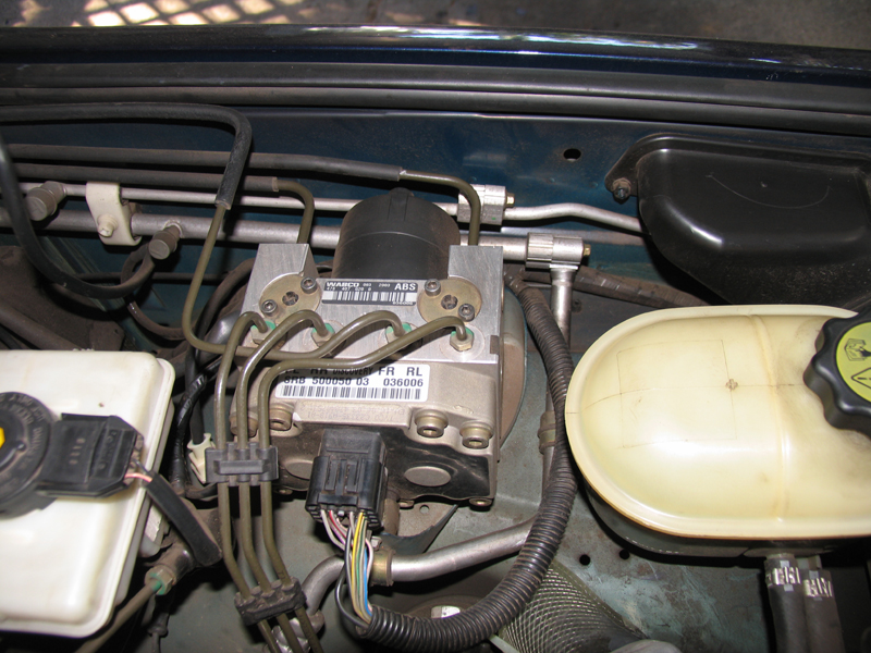

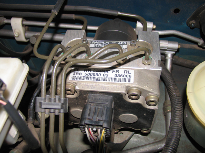

J'ai le même bloc ABS que JH987.
Le défaut se situe sur la troisième photo ; la fuite se trouve au niveau des pastilles fixées avec les vis CHC (serrage aléatoire...)JH987 a écrit :Quelques photos si cela peut aider
Ce problème de perte du freinage est parfaitement connu chez Land Rover (un LandManiac très connu a eu le même problème).
Attention : Tu risques un accident grave
Land Rover doit réparer c'est un vice caché
					Modifié en dernier par RR VM 1992 le 27/12/2008 1:07, modifié 2 fois.

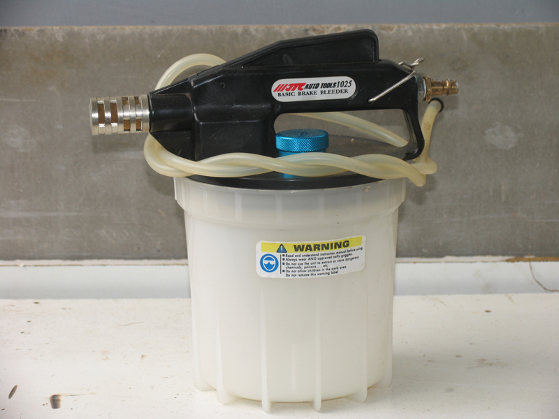

On peut éviter le t4 par l'utilisation d'un purgeur à dépression qui aspire le liquide de freins.C'est ce que j'ai utilisé et ça fonctionne parfaitement.Dans ce cas il faut etre equipé d'un compresseur.
