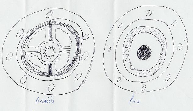

- Messages : 13985
Voici les croquis de Godefroi45 :
la pièce 3 comporte des cannelures dans son alésage et vien se placer sur les cannelures de l'arbre.
la pièce 3 comporte deux flasques et de silent bloc se mettent autour de la pièce 3
la pièce 2 se met sur la pièce 3. la pièce 2 comporte deux flasques dans son alésage.
la transmission du couple moteur se fait par : flasques pièce 3/ silent blocs/ flasques pièce 2.
Ce système de silent bloc est très utilisé sur les roues arrières de moto.
Il est a remarquer que la pièce 2 est borgne et qu'en bout de la pièce 2 se trouve les trous pour le passage des pions fusibles
la pièce 1 est fixée au moyeu de roue et chapotte la pièce 2. pour faire étanchéité et éviter le bagottement entre les pièces 1 et 2, deux joints toriques sont utilisés.
En bout de la pièce 1 se trouve les trous pour les fusibles. les fusibles sont mis en place radialement depuis le centre et tenu en place à l'aide d'une rondelle conique.
Nous avons ici un système qui est pas mal dans le sens où il est possible de changer les pions sans ouvrir le système et donc sans risque de polluer les roulements du moyeu. Bonne trouvaille.
Vu de face et d'arrière :
Donc un beau travail de Godefroi45.

Ah ?
Après vérification dans mes manuels d'ateliers, ben oui.
Il semblerait que dans la famille Def, seul les Def 90 avec disques à l'arrière ont la main meneuse solidaire de l'arbre.
Merci Frédéric_Dept79 pour cette correction.
Mais au fait qu'en est-il des Ranges et Discos ?
- Mauresque
- Webmaster
- Messages : 3825
Tous half floatting : main meneuse solidaire de l'arbre. Mais d'après mon expérience, ils sont compatibles avec des arbres à main meneuse séparée de 90" à tambours et autres 110"/130"The Pater a écrit :Mais au fait qu'en est-il des Ranges et Discos ?
godefroi45
- Messages : 473
- Localisation : 45
- Frédéric_Dept79
- Messages : 2396
De rien, et désolé pour le ton employé (parfois je me navre moi même en relisant mes posts à postériori....)The Pater a écrit :Frédéric_Dept79 a écrit :
C'est totalement faux sur les 200Tdi encore munis de leurs pont arrière à tambours....
Ah ?
NEIN !Mauresque a écrit :Tous half floatting : main meneuse solidaire de l'arbre. Mais d'après mon expérience, ils sont compatibles avec des arbres à main meneuse séparée de 90" à tambours et autres 110"/130"The Pater a écrit :Mais au fait qu'en est-il des Ranges et Discos ?
ABS -> full floating
pas d'ABS -> half floating
RRVM de 90 / Vive la bidouille ! Et pourquoi faire simple quand on peut faire compliqué ?"Les RANGES ou les LANDS c'est comme les filles ,y a toujours un endroit ou t'appuie qui les font pleurer" (bobflappy, le 24 juin 2003 après JC)
- Mauresque
- Webmaster
- Messages : 3825
Ah ? Je présume que tu sais de quoi tu parles, perso j'ai jamais vu de RR ou Disco ABS de prèsj.f a écrit :NEIN !Mauresque a écrit :Tous half floatting : main meneuse solidaire de l'arbre. Mais d'après mon expérience, ils sont compatibles avec des arbres à main meneuse séparée de 90" à tambours et autres 110"/130"The Pater a écrit :Mais au fait qu'en est-il des Ranges et Discos ?
