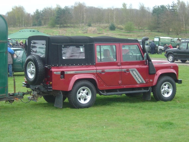

- Messages : 6209
Re: il me faut quoi pour faire un...
Salut, j'ai eu ça
de la même couleur, avec un treuil mécanique en V8, de 84. C'est le meilleur des lands d'égoïste que je n'ai jamais eu. Le plus que tous les autres, sur tous les points, sauf un! J'ai huit gosses

Oui, il est beau, mais à 6800€ le vendeur se tripote les cacahouètes grave.....lmartin974 a écrit :me semblait bien ....![]()
http://www.leboncoin.fr/vi/23785819.htm?ca=26_s
voir mon post précédent
on est bien d'accord !le vendeur se tripote les cacahouètes grave.....
l'image c'était juste pour illustrer mon propos.
sinon c'est comme il t'a été dit plus haut, portières de 109, charnières de 90 ou 110 "early", montage de ceintures de 90 bâchés à l'avant pour l'arrière faut voir.
