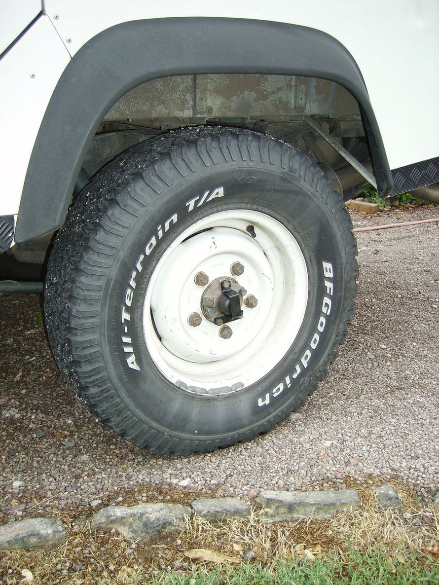

Petite astuce pour eviter les ennuies faire une protection des cabochons des main-meneuse/demi-arbre et ceci pour evite de les perdres sur pistes cassantes ou autres, une prepa tres faciles a faire avec de la feraille de 2 millimètres ;)
Voila le plan fait main, attention une fois les pieces faite il faut les meules sur les angles sinon la roue ne sort plus :)
Les pieces brutes ; puis en peinture et enfin montées ;)
Image Image Image Image

Notons que les dimensions sont bonnes pour les cabochons "low profile", c.a.d post 200TDI.
Pour un D/TD/200TDI, il faudra augmenter la hauteur du crénau.
