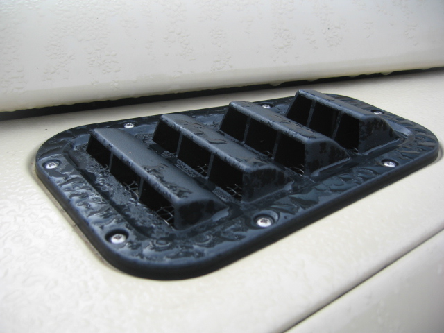

- J'ai installé une écope sur l'aile pour augmenter le débit d'air qui passe par le radiateur, et j'ai "senti" la différence. Ca réchauffe le coeur! :wink:

Peux tu mettre une photo de ton écope ?

L'avantage de l'écope c'est a mon avis de bénéficier de l'avancement du Def, et de réduire un peu le bruit du ventilateur. Je le mets dans les ralentissements.

1) Les écopes je n'y crois qu'a moitier . Regardes fait l'essai avec un escargot, ou regarde ou sont collés les moucherons écrasés, c'est un bon indicateur de l'aérodynamisme de nos cubes à la Bukingdampalace. Regarde combien de temps reste une flaque d'eau sur le dessus de nos ailes: Des kilomètres... La principale utilité c'est pour éviter la neige dans l'entrée d'air. J'en ai placé une sur mon cube à cause du filtre à air utilisé pas d'origine et sa position dans l'aile avant gauche.

LØLØ a écrit : J'en ai placé une sur mon cube à cause du filtre à air utilisé pas d'origine et sa position dans l'aile avant gauche.
En effet vu la conception de cette "écope", je ne crois pas vraiment à son efficacité pour accroitre de façon notable le débit d'air !
