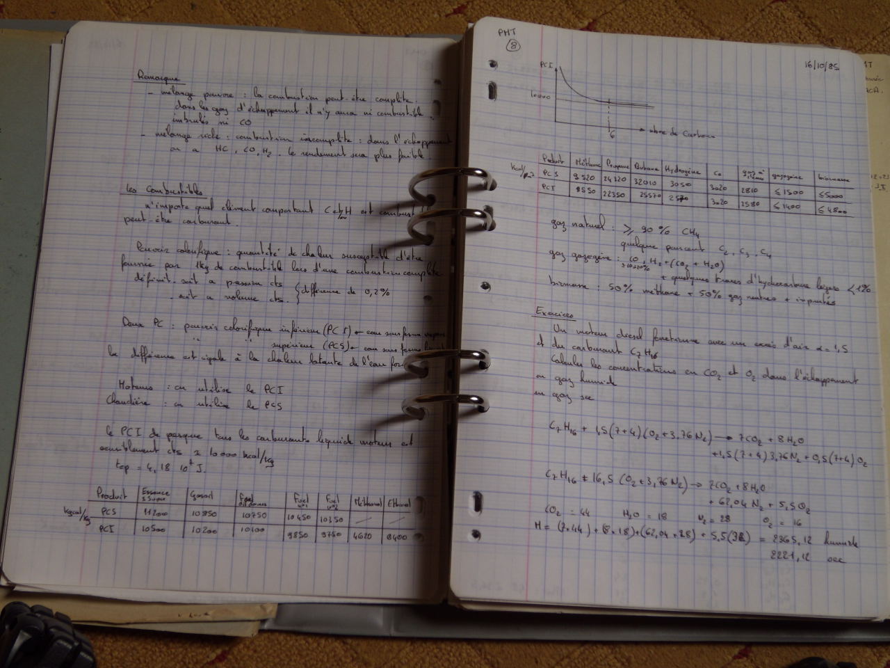

Avant de te saluer quelques petits rappels afin que tu appréhendes mieux les résultats de ton expérience :
1) Dans le couple H2 et O2, H2 est le carburant et le O2 est le comburant.
2) Tu ne peux pas produire plus d'atomes d'hydrogène par électrolyse qu'il n'en existe dans ton mélange liquide (eau pure ou eau+NaOH)
3) PCI de l'hydrogène (100% H2) = 120 000 KJ/Kg ; PCI du gasoil = 45 000 KJ/kg
4) masse volumique de l'hydrogène : 0.0899 kg/m3 soit 0.0000899 kg/litre de gaz
5) ce qui se passe lors de la combustion de l'hydrogène dans un moteur (tiré de mon cours d'ESTACA)
6) Note bien la page deux, on est toujours en masse de carburant et un facteur déterminant est le PCI
7) Et enfin les PCI de divers carburants. Tu noteras les PCI en Kcal/Kg pour le carburant liquide et en Kcal/m3 pour les gaz. (1 Joule = 4.18 calories). N'oublie pas de faire la conversion des m3 en kg pour pouvoir comparer.
8. Quelques remarques sur les mesures de la consommation fait par les particuliers :
http://www.landroverfaq.com/viewtopic.php?f=27&t=1893
Nous te remercions de vouloir faire ton expérience et nous attendons tous les résultats.

Merci d'avoir insisté, Pater, j'ai enfin fini par comprendre, et je pense beaucoup d'autres maintenant, que c'est totalement impossible.
Je suis lent, je sais.
Merrci encore de notre part à tous de ne pas avoir abandonné. :sm6:
