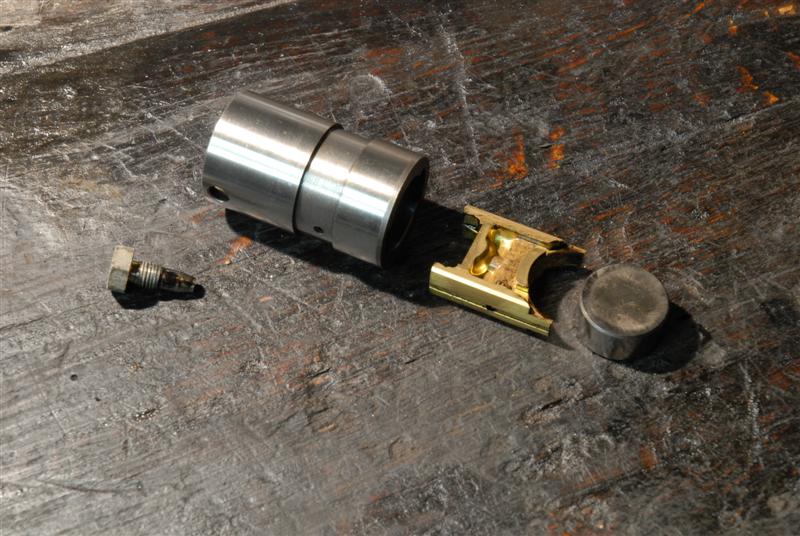

les poussoirs. Pour les sortir, on dévisse les vis qui retiennent les guides, sur le coté du bloc
ensuite, l'ensemble guide/rouleau/poussoir peut être sorti du bloc, vers le haut. Attention ici à identifier la position (numéro de 1 à 8 ) et le sens de chaque pièce (avant/arrière), à cause des usures, si l'on remonte ces pièces
les vis sont normalement remplacées.
toute la famille

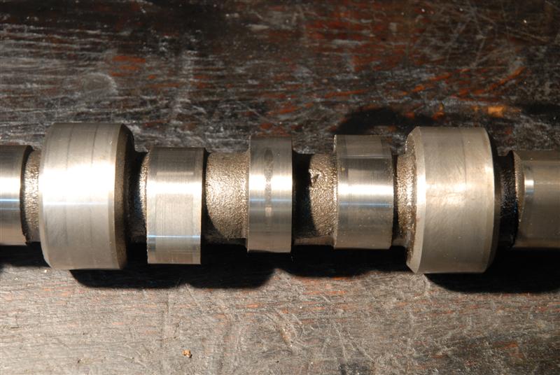

Ensuite, l'arbre à cames.
avant démontage, on en profite pour vérifier le jeu longitudinal de celui-ci:
on mesure 0.12mm et le chef a dit: entre 0.1 à 0.2
ce jeu des déterminé par l'épaisseur de la plaque de retenue, et la largeur de la gorge par laquelle elle retient l'arbre à cames. Si c'est usé, faut changer.
On enlève les deux vis de cette fameuse plaque
puis le petit gicleur qui lubrifie la came de la pompe à vide
ce qui permet d'extraire l'arbre à cames vers l'avant, en faisant bien attention de ne pas rayer les paliers
des traces d'usure, mais rien d'anormal
sauf peut-être la came de commande de la pompe de gavage:

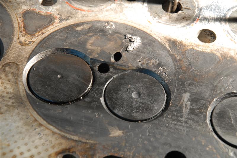

Passons tout de suite à la culasse de B
Tout d'abord lors du démontage, je constate que le couple de serrage est BEAUCOUP moins élevé que sur le moteur A. Une des vis était même à peine serrée.
Je rappelle que les vis de culasse sont à serrer une première fois à 40Nm, puis sur un angle de 60°, puis à nouveau sur un angle de 60°, puis encore 20° pour certaines. Il y a fort à parier qu'un étourdi est passé par là et a remonté ça n'importe comment
La preuve:
On peut voir sur cette photo de belles rayures qui montrent qu'un sagouin a touché à MON moteur. Il a du en chier pour enlever l'ancien joint de culasse, et a utilisé la méthode douce (ponceuse à bandes? tronçonneuse?). Bref la suite nous dira ...

Pour ta culasse : apparemment, la corrosion a fait son œuvre. Une culasse, on peut lui retirer sans crainte jusqu'à 5/10 ème d'épaisseur. Surtout sur une injection directe où c'est sans incidence sur le taux de compression. Il faut juste rectifier sièges de soupapes et/ou soupapes d'autant.
Ce qui m'inquiète davantage, c'est le plan de joint du bloc, qui a l'air tout aussi corrodé. Plus difficile à surfacer, lui... Et de plus, on change l'affleurement des pistons.
Enfin, les morceaux de joint écrabouillés par le piston, c'est pas bien gênant pour la qualité du plan de joint. En revanche, c'est peut-être pas bon pour les bielles. Et contrôler le gauche et le vrillage d'une bielle, c'est un peu galère.
Je crois que tu as de quoi passer l'hiver au chaud... :D
