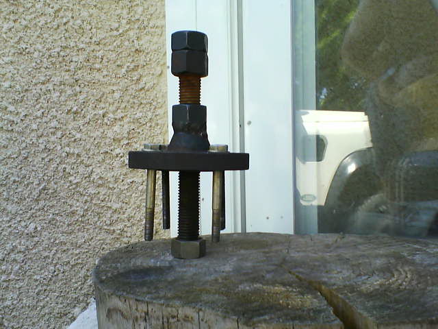

salut voici l'outillage que j'ai fabriqué pour sortir la poulie d'amper sur un 90td il faut une bride en dn20,soudé un écrou de 30,tige filté de 20(longeur 200mm),2 écrou de 30,4 tige filté de 8x80 et un bouchon de 27

Je prends note de l'idée pour le prochain changement de ma courroie de distribution.
Merci pour cette réalisation

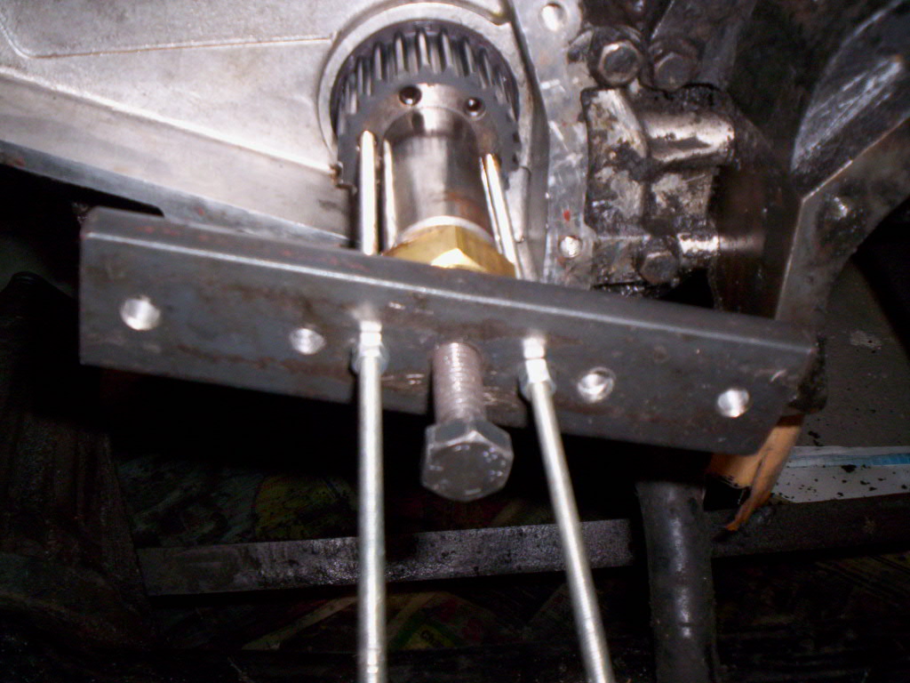

thomas.84 a écrit :salut voici l'outillage que j'ai fabriqué pour sortir la poulie d'amper sur un 90td il faut une bride en dn20,soudé un écrou de 30,tige filté de 20(longeur 200mm),2 écrou de 30,4 tige filté de 8x80 et un bouchon de 27
Salut, je me suis fait faire un extracteur beaucoup plus simple qui a très bien fonctionné : un bout de méplat de 15 cm de long, 5 mm épaisseur, 3 cm de largeur. une vis au centre M10 ou 12 je sais plus, avec taraudage dans le méplat, 2 longues vis situées sur un cercle de diam 7,5 cm avec la vis M10 (12?) comme centre du cercle. La poulie est venue toute seule, c'est que je me suis demandé si ça allait résister au niveau des 2 vis vissées dans la damper, car juste 2 vis si c'est bien "collé"...Et ben nickel, c'est venu tout seul..Et en plus j'ai refait 2 trou sur un diam de33 (35? je sais plus) pour retirer la petite poulie de vilo, qui est venue toute aussi..
J'ai donc un arrache multi fonction, sans soudure, c'est vrai qu'on dirait un bout de gruyère (miam) mais bon ça fonctionne..
yannB
Messages : 126
Enregistré le : 28/11/2007 10:24
Localisation : Le Donjon
Re: Outil démontage poulie damper sr land 90 TD
Message non lu par yannB »
Une ptite photo..

J'avais essayé ce type de technique sur mon TD, mais moteur monté. Résultat : le carter de distri visiblement assez fin s'est enfoncé... :sm4:
La cassure est visible côté courroie par un enfoncement. J'en ai pas fait de photos, dommage. En tout cas j'ai qd même pu le réutiliser car l'enfoncement ne dépassait pas la surface d'appui sur le moteur, donc pas de risque pour la courroie.
Qui plus est, lorsque j'ai utilisé l'arrache maison, je sentais que la poulie était bien collée, pour mon cas l'emploi d'un tel outil sur un effort long aurait fait plus de dégâts qu'autre chose..
Je comprends pas bien comment tu t'y es pris, a aucun moment on ne prend appui sur le carter avec ces arraches!
