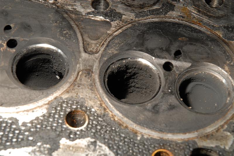

Salut Normand,
quand tu parles de corrosion sur la culasse, tu vois ça à quoi? si c'est les traces de joint imprimées sur l'alu, en fait c'est que je n'ai pas encore nettoyé. Sinon pour le bloc, pas de crainte: c'est juste le LDR plein de rouille qui a coulé lors du couchage du bloc sur le côté. c'était propre quand j'ai démonté, et j'ai essuyé et huilé, depuis.

Hé bé d'après les tofs, bien que ce soit super chaud d'être catégorique... :roll:
Vu d'avion, la culasse a l'air d'avoir été bouffée par la corrosion plus que par une déformation mécanique. Et apparemment, on retrouve la même chose en symétrie sur le bloc.
J'ai déjà vu des plans de joints bien endommagés : la faute à une fuite de liquide au joint évidemment, plus les gaz chauds, plus le soufre du gas oil, plus couple électrolytique parfois... :evil:
Grosse merde à resurfacer, car ce sont parfois de véritables trous ou sillons qui se forment.
Mais ce ne sont que pures déductions au vu de ce qu'on voit posé derrière un ordi.
Rien ne vaut le vrai visu et le toucher...

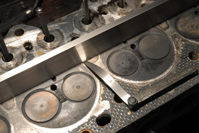

On passe à la culasse B:
c'est déjà plus raisonnable.

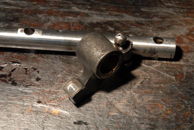

cela nous permet d'examiner l'axe
la trace d'usure à droite vient d'un des ressorts qui écartent les culbuteurs les uns des autres. pas d'usure prononcée sur les parties ou pivotent les culbuteurs, ni dans ces derniers
sauf, ceci:
et bien entendu, en face, il manquait la petite coupelle sur la soupape. Quand je vous disais qu'un Sagouin avait touché à mon moteur !!!!

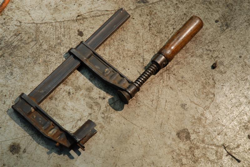

pour cela, un serre-joint de menuisier modifié
que l'on place de part et d'autre de la culasse, sur la soupape

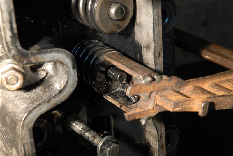

on visse le serre-joint pour comprimer le ressort, ce qui permet de dégager les deux demi-cônes (c'est quoi le nom en Français ? :oops: )

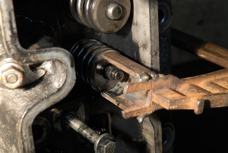

avec une pince à épiler, on se débrouille pour les faire tomber
et on re-dévisse le serre-joint pour laisser le ressort se détendre (on a pensé au préalable à pré-visser le serre-joint pour laisser un peu de course à cet effet)
