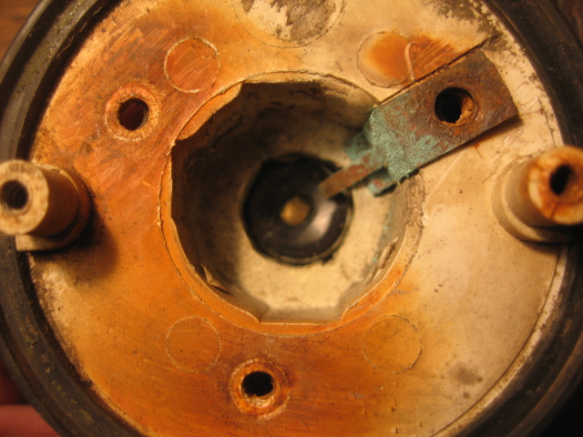

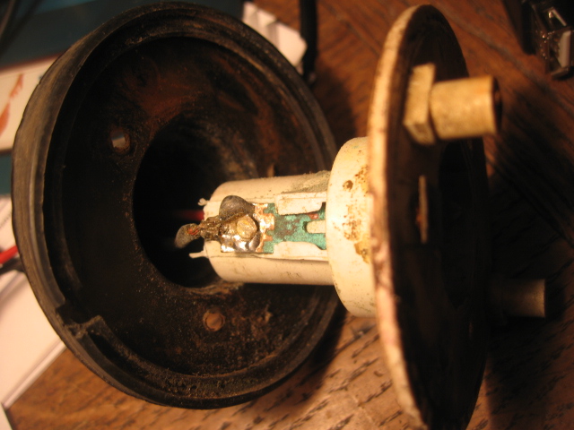

Salut, l'oxydation est une grande spécialiste de la chute de tension. Mais aussi la façon ou l'endroit où l'on prend la mesure. Le fil noir au centre de la douille et le rouge sur le coté pris avec l'une des trois vis de fixations à la masse.
1) Rover à prévue deux connexions de masse, l'une par la vis de fixation du feu lui même, celle la est rapidement oxydée et pas franche. Vois l'état de celle sur la photo à 2 heure. Il est possible qu'avec le temps et l'oxydation que toute l'aile ne soit plus franchement a la masse. C'est un feu poste 300Tdi. 2) Deuxième connexion par fil noir , là aussi la connexion est souvent défectueuse car riveté d'une part et oxydé aussi. Sur la photo tu peux voir une réparation par un point de soudure sur le rivet. Cette veilleuse à été remplacée. En prenant une mesure directement sur la douille, cela dit quoi?
En prenant une mesure là ou se raccordent le fils rouge et noir, cela dit quoi?
A l'intérieur du raccord de masse générale et à l'endroit ou il est fixé au châssis, ça a quelle gueule?
Nettoies et dessers et ressers la vis de fixation.
Éventuellement retire une tresse de masse entre le châssis et l'aile.
L'état de la prise de remorque? il peut y avoir des pertes par là aussi.
