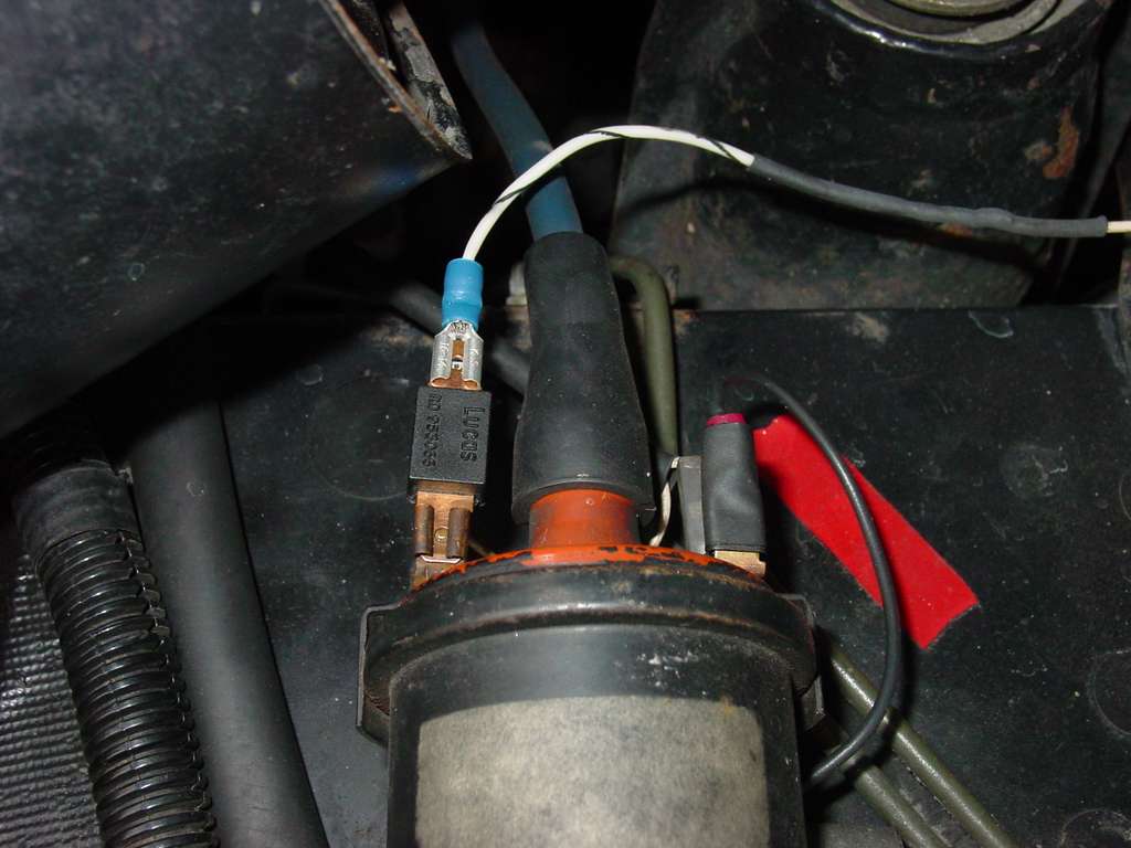

Re: Allumage range rover V8
Sur un 3.5 de 89, il me semble que tu as juste un fil (avec une résistance, très important pour ne pas cramer l'ecu!!) qui part de la bobine pour informer l'ECU sur les trs/min du moteur... et c'est tout!! donc rien qui peut bloquer l'allumage... maintenant tu peux toujours essayer de débrancher ce fil et voir si tu as de l'allumage, il est blanc tiret noir.
Voici la résitance:
