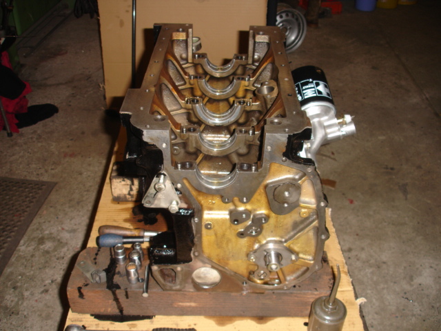

Ci joint une photo du bloc au moment de la refection, à part le trou de fixation du galet tendeur qui n'est pas débouchant je ne trouve rien?

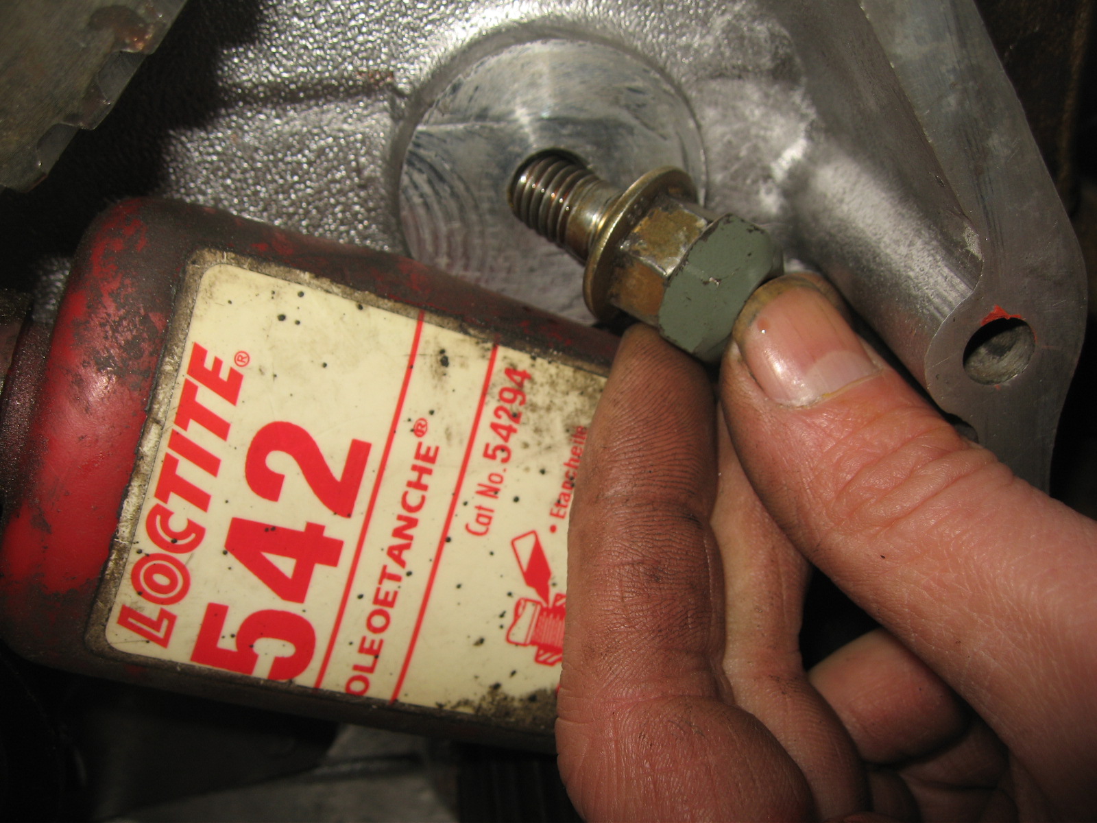

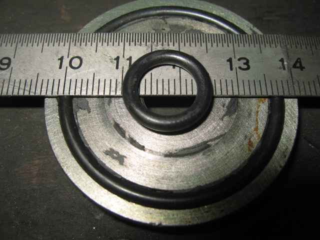

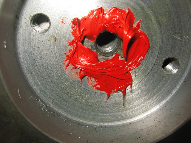

Salut, je suis allez repêcher ces photos sur la faq dans le sujet: Remise en état d'un bloc 200Tdi 12L
51) Regarde au niveau des deux vis de 10 M8 dans le carter.
54) Il y a aussi un joint au niveau de la vis du galet tendeur, entre le bloc et le carter. Note bien que, entre le carter et le bloc, il y a plein d'huile.
114) Le trou du centre communique avec l'intérieur du bloc par le filetages...
complément de photos:
1)Détail du trou du centre. La photo a été prise avec une lumière placé à l'intérieur du bloc... 2) J'espère que tu n'as pas oublier ce joint particulier, au niveau du galet tendeur. En effet ce joint à une face collante, protégé par un film qu'il faut enlever, ce qui permet de coller le joint le temps de la mise en place du carter. Tu peux le coller indifféremment sur le bloc ou sur le carter. Dans l'exemple il a été collé sur le carter. 3) Il y a aussi la vis de fixation du galet supplémentaire spécifique à la distribution du range ou du disco 200 Tdi qui débouche à l'arrière du carter. Là aussi comme sur tous les filetages en communications avec de l'huile, il faut mettre de la Loctite pour l'étanchéité . Quand on voit que sur les Td5 l'huile arrive à remonter le long du faisceau électrique au point de remplir l'ECU de contrôle de l'injection
4) Sous la rondelle de maintien de la poulie d'arbre à cames, il y a deux joints toriques.
5) En plus des joints toriques de la patte à joint. J'appelle ça ceinture et bretelles. D'origine cependant, il y avait une patte noire.
